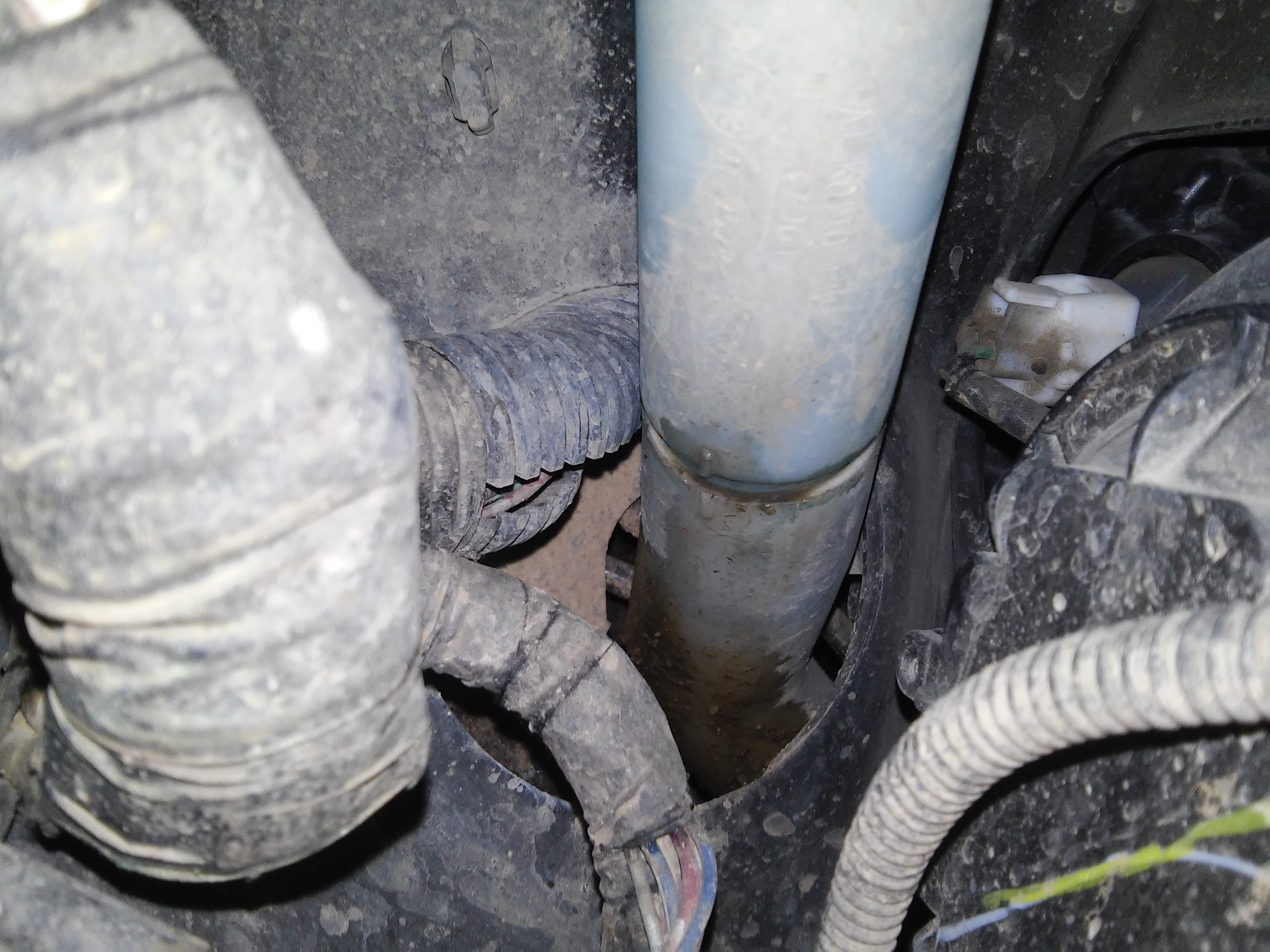

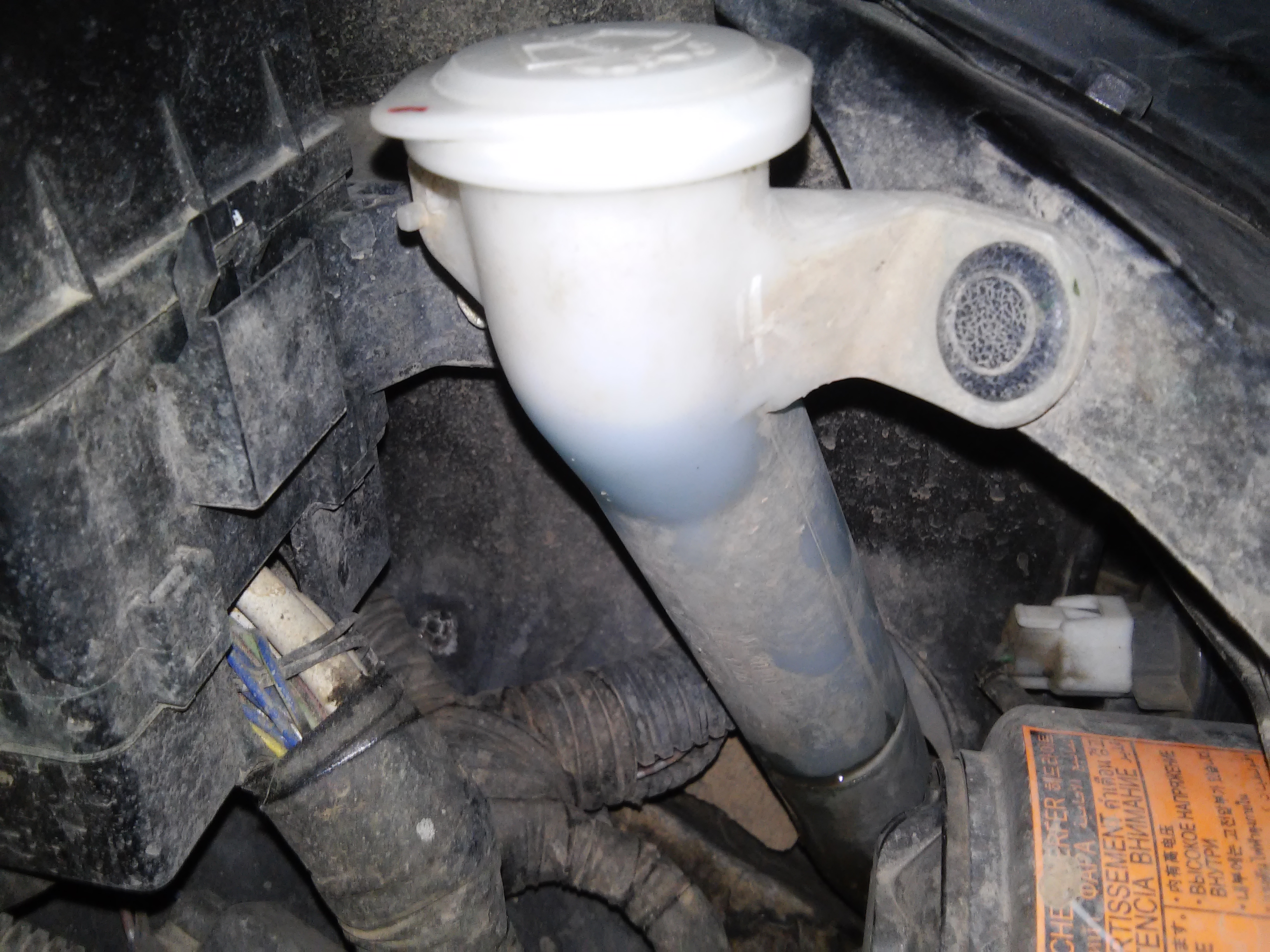

Всем привет. Случайно обнаружилось, что подтекает из сочленения заливной трубки бачка омывателя. Зачем там это сочленение вообще надо и как оно устроено? Может, можно подкрутить-поддавить? Или надо чем-то герметизировать? А чем лучше?

Да, в общем, в целом, удивляюсь, почему же трубка не сплошная. Зачем эта хрень там сделана.
UPD
Был у своего дилера по другому делу, задал вопрос - показали картинку. Трубка-таки разборная.
А потом в гараж приехал и что-то вдруг обнаружил запотевшее пятно в левом ПТФ.
Небось, из-за тех 50 грамм... ::-(:
UPDUPD
Фара вроде как сама распотела! А трубка называется "Трубка заливная бачка омывателя", код 8260A195.
Вдруг кому еще пригодится.
