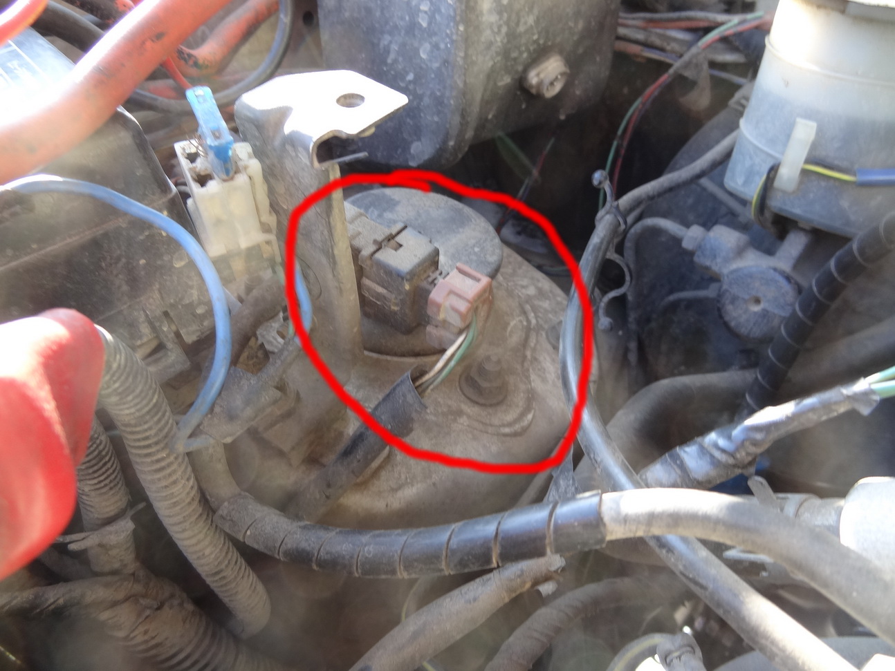

у меня похожие симптомы были поменял вот этот и стабилизировалось
А что это? Не припоминаю на своем моторе такого зверя.

Хм, ну зазор ведь не мог появится так быстро, при покупке машины 4 недели назад все было в норме. А сейчас зазор по всему диску дроссельной заслонки, причем равномерный и никакой выработки невидно, ни на диске ни на трубе.
Посмотри внимательно, этот я снимал с миника 2000года
У меня 98й год, но присмотрелся сейчас, похоже на датчик вакуума (абсолютного давления), только взять его негде (

Сообщение ViRuZzz »
Это и есть MAP-сенсор - датчик абсолютного разряжения во впускном коллекторе.

Сообщение slava9 »
У меня была королла 94г с движком 4ефе 1,3 литра. внешне этот датчик 1в1 как у мини...

m0nster писал(а):slava9 на мини/джуни они все идентичные по корпусу но не совместимые по калибровке.
Я снимал с Миника в 58 кузове так он отличался по креплению и по маркировке .Если есть возможность где взять с других машин попробуй
