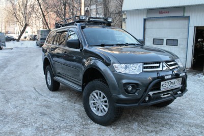

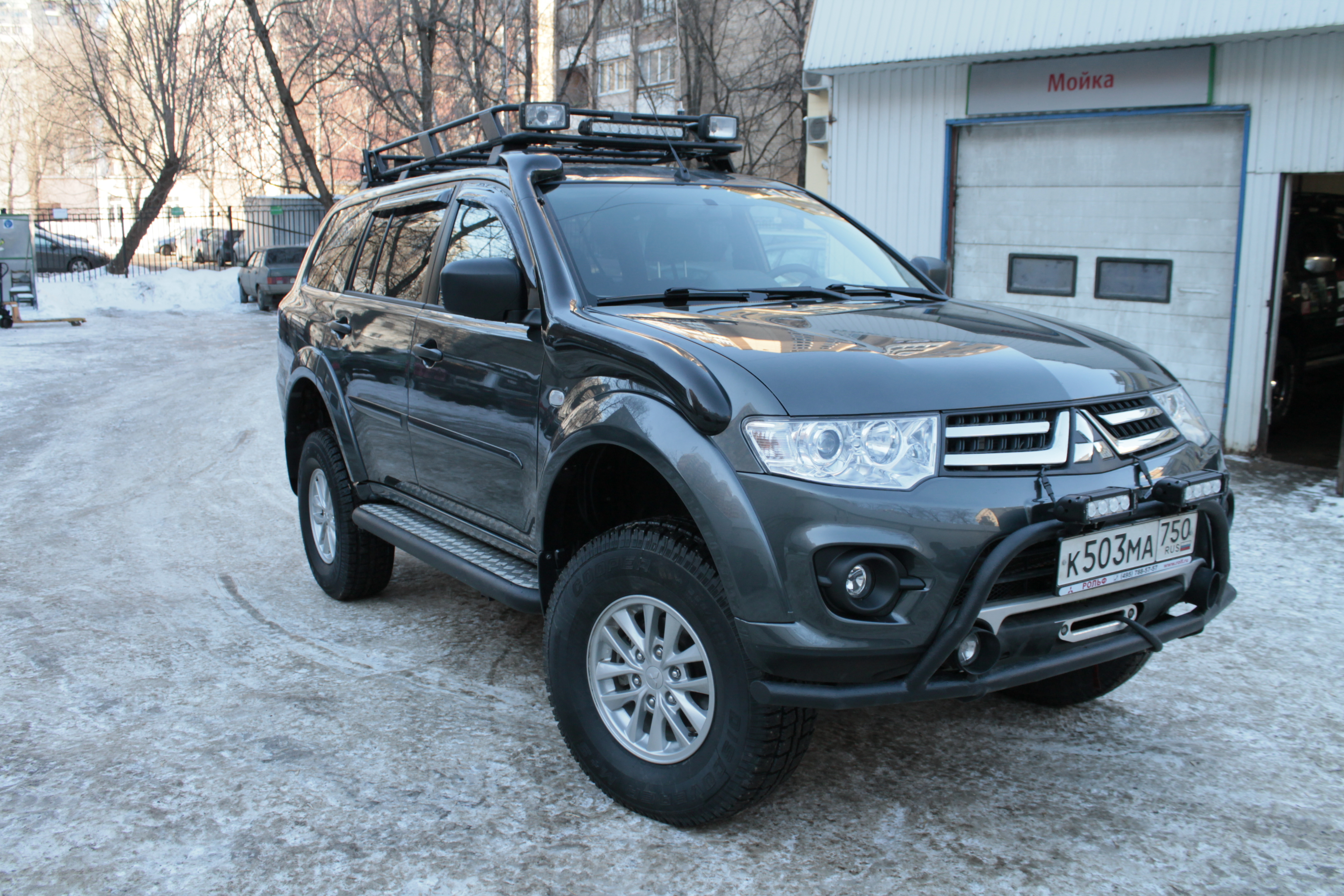

Ну при таком бодике можно и под нижнюю губу...
Но свес полюбом подрезает...

Лёх,вот ещё для размышления:
http://www.drive2.ru/l/4054614/
Хотя- все эти трубочки- имхо дрочь....

ох щаз Топор ататай сделает))))))
Давай по другому- у ньюшке( что и на эльке)- геморно висит бачок омывателя....ну совсем неправильно! 33" замыленными на раз вышибает/разламывает моторчик.
Если на олдовом "спорте" бачок переносится без вопросов,то с новым-не всё так гладко и отработано .
Если перенести бачок,то соответственно и бампер поуже и полегче можно сделать.
Далее: интеркулер .....и основной радиатор- ловить здесь нечего -закрывать полюбому нужно....
Для инфы: при боди лифте 60 мм и переносе интеркулера кверх ногами- лебедка легко помещается под последним( при бодике 40 мм-нихт,либо " краш бокс" пилить и опускать полку лебедки ниже,что для угла въезда не алё.)
И опять таки- телевизор ,по бокам от радика,имеет некий заход в колесную арку- тупо отпилить его не получится,бо крылья провиснуть могут....посему его тоже нужно прикрывать.
Узенький и аккуратненький,как,типа на Диско1\2 всё равно не сделать - особенности рамы и кузова.
А вот довести до 30 кг с полкой- кмк легко.
А по поводу "трубы" под юбкой ньюшки.....Дык Лёха в первом посте и написал- не хочите силовик- нате трубу! Агитировать за "советскую власть"- беспантовое занятие.))))))
Грабли они такие))))))))

Я вот смотрю на силовики ньюшек, так они как у скрейпера-, задний с калиткой аккуратный

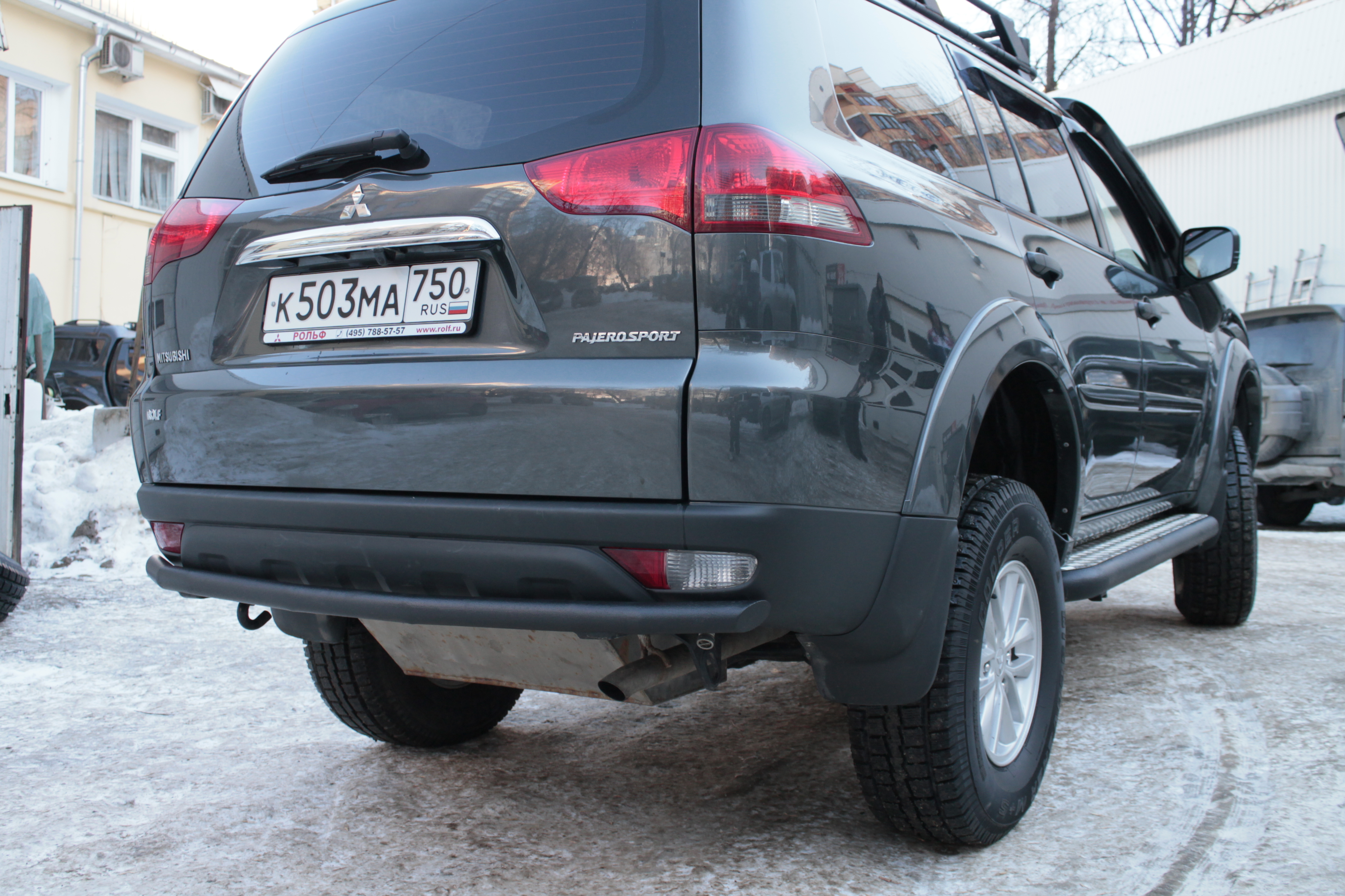

Мне нравиться! Все по феншую.
Можно маленький вопросик: как осуществляется подход к лебедке? Ну в смысле обслужить и так далее?
И еще если задом здавать к перпендикулярной стене, что сначала упрется в стену: защита заднего бампера
или крышка багажника? На фото не совсем хорошо видно на сколько выпирает задняя защита бампера.

Неее,ну провода для LED света можно было снизу завести,да.А то вандалам одно раздольеSNOOPER писал(а):Цивильно

Я про провода 4-ре раза говорил!!!МШУ писал(а):Неее,ну провода для LED света можно было снизу завести,да.А то вандалам одно раздольеSNOOPER писал(а):Цивильно![]()
