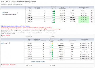

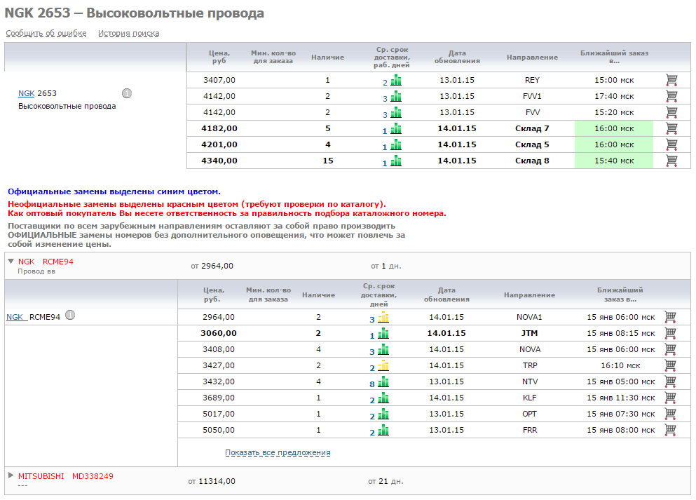

Такие нынче цены.
Вот что мне предлагает Автодок.
Вижу за 3060 есть 2 комплекта. Я бы хватанул.

спс, значит буду покупать. чтот слышал до повышения они по 1500 были, эт на столько они повысились?

NGK RCME94 http://www.autodoc.ru/Web/price/art/MD3 ... MITSUBISHI
такие вообще по 2300

Djodo писал(а):а можно номерок, какие провода именно нужно, нгк которые
NGK RCME94 или NGK 2653
фактически это одно и то же. слегка отличается упаковка.
по ценам сложно судить, мы с вами слишком в разных местах, а цена ведь учитывает и доставку со склада поставщика.
возможно, методика доставки к вам значительно дешевле, или поставщик ближе.
если реально 2300 - цена очень хорошая. я за такие деньги покупал 1,5 года назад.
