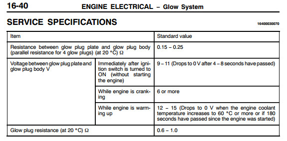

Народ, сопротивление свечей накала штука весьма условная, даже в инструкции по ремонту от производителя для мотора 4D56 для 11 вольтовых свечей дается разброс сопротивления для одной свечи от 0,6 до 1 Ома. Так, что мерить сопротивление это разве, что для диагностики на обрыв. Реально проверить можно только подключив вынутую свечу к аккумулятору на пару секунд и посмотреть как греется.

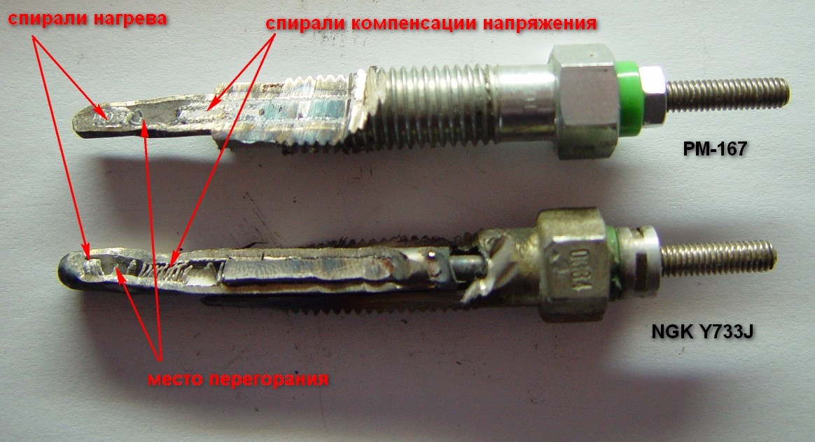

Относительно почему одни служат долго другие нет, зависит от производителя. Свеча работает в очень сложных условиях и если производитель халтурит то и продукт долго не работает. К примеру две свечи к 4D56 оригинальная NGK 733 и не оригинальная PM-167 вроде по конструкции внутри и одинаковые, но первая служит 6 и более лет, вторая может и зиму не пережить.
