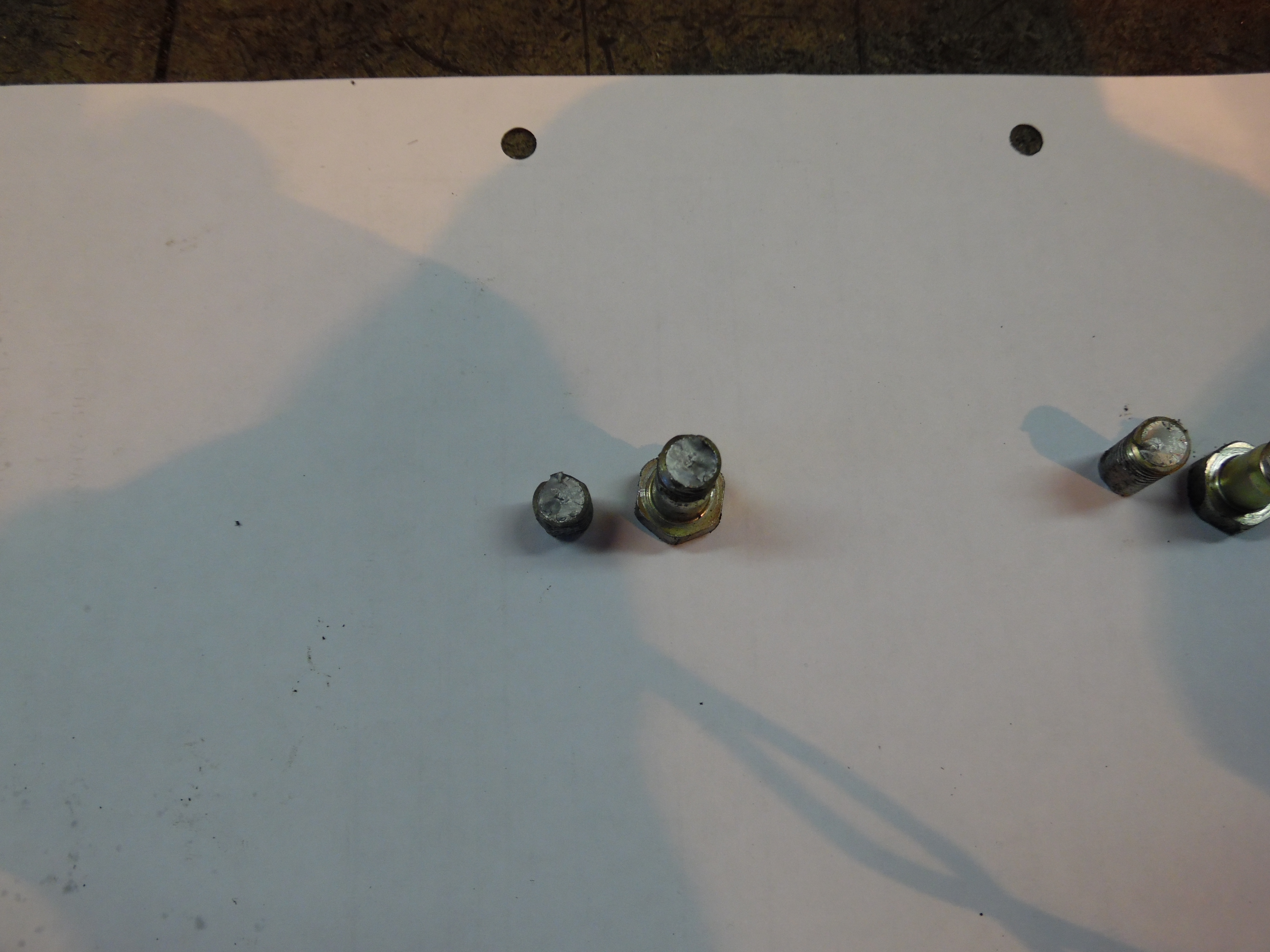

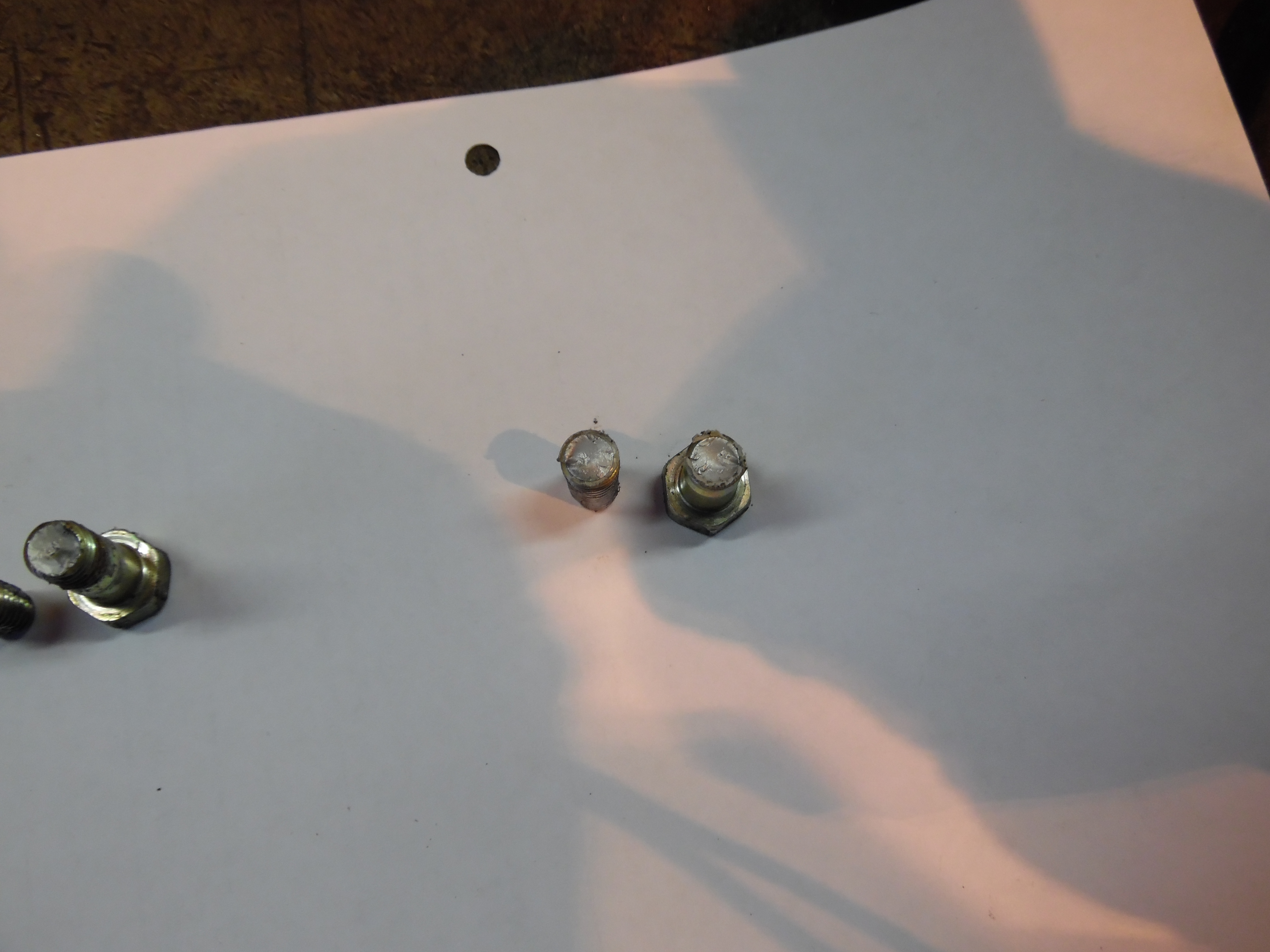

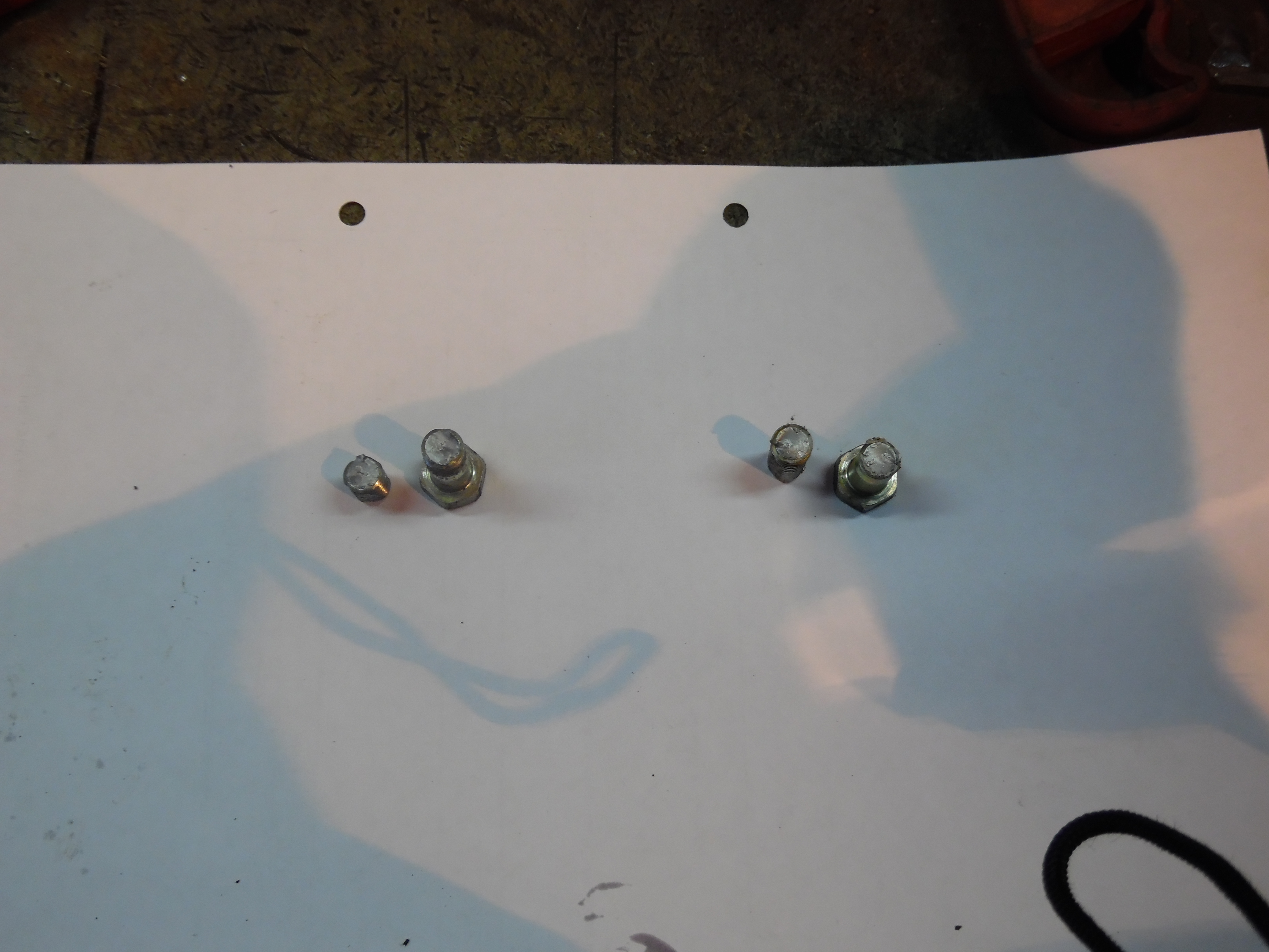

Вот фотографии сломов болтов. Один сломан на отворачивании, второй на заворачивании.
Как говорится викторина:
1-?
2-?
Правый -левый-?
При сломе образуются характерные повреждения, которые перепутать невозможно.
1-?
2-?
Правый -левый-?

Первая фота- правый откручивали, левый затягивали
барабанная дрожжжжжжж

нижнюю фото выкручивали,средняя закручивали,эх..Я мож и схитрил,смотрел на..... болта

правый сломан на закручивании.SNOOPER писал(а):Вот фотографии сломов болтов. Один сломан на отворачивании, второй на заворачивании.
1-?
2-?
Правый -левый-?
сам лично такое видел при закручивании болта секретки запаски.
по поводу контрафактных з/ч: там, где покупались детали надо взять сертификаты. добропорядочный продавец обязан их предоставить. ими дополнить документы для суда -будет совсем не лишним.

Кроме Свята остальные угадали.
При сломе металла особенно на резьбовой части при заворачивании остаётся характерный выступ, которого нет при сломе такого же болта при отворачивании. Этот выступ очень хорошо виден и различим на фото
Ещё если внимательно посмотреть на мои фотографии, то видно складки металла когда он как бы собирался в кучу сопротивляясь вращению.
Так что этот Иксперт просто врёт.
Я бы накатал ещё и жалобу в "Палату судебных экспертов", с вопросом с какого.
И то что этот фрукт мало того что не соответствует, так ещё и судя по всему зависим.
Да и в списке литературы неплохо бы удивить что то типа такой литературы.
http://www.twirpx.com/file/546211/

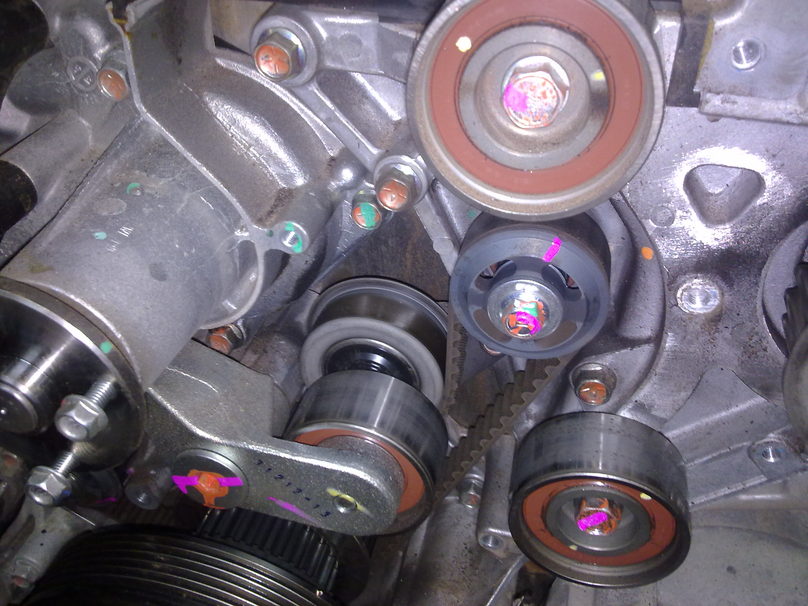

2014 год.... первое вскрытиеСвят писал(а):
С метками непонятка![]()
Вроде их и быть не должно, а вроде и цвет пыльников подшипников в стоке синий.....

- SNOOPER
- Сообщения: 57501
- Мой автомобиль(и):: NewMPS
- Откуда: 78
- Откуда: Spb
- Благодарил (а): 1024 раза
- Поблагодарили: 4804 раза
Re: Неудачно сменил ГРМ или сказ о ТО-90
Свят у меня тоже коричневые стояли, это собственно ни о чем не говорит. Что было то и поставили.
Но вот краски на метки не пожалели
