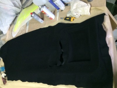

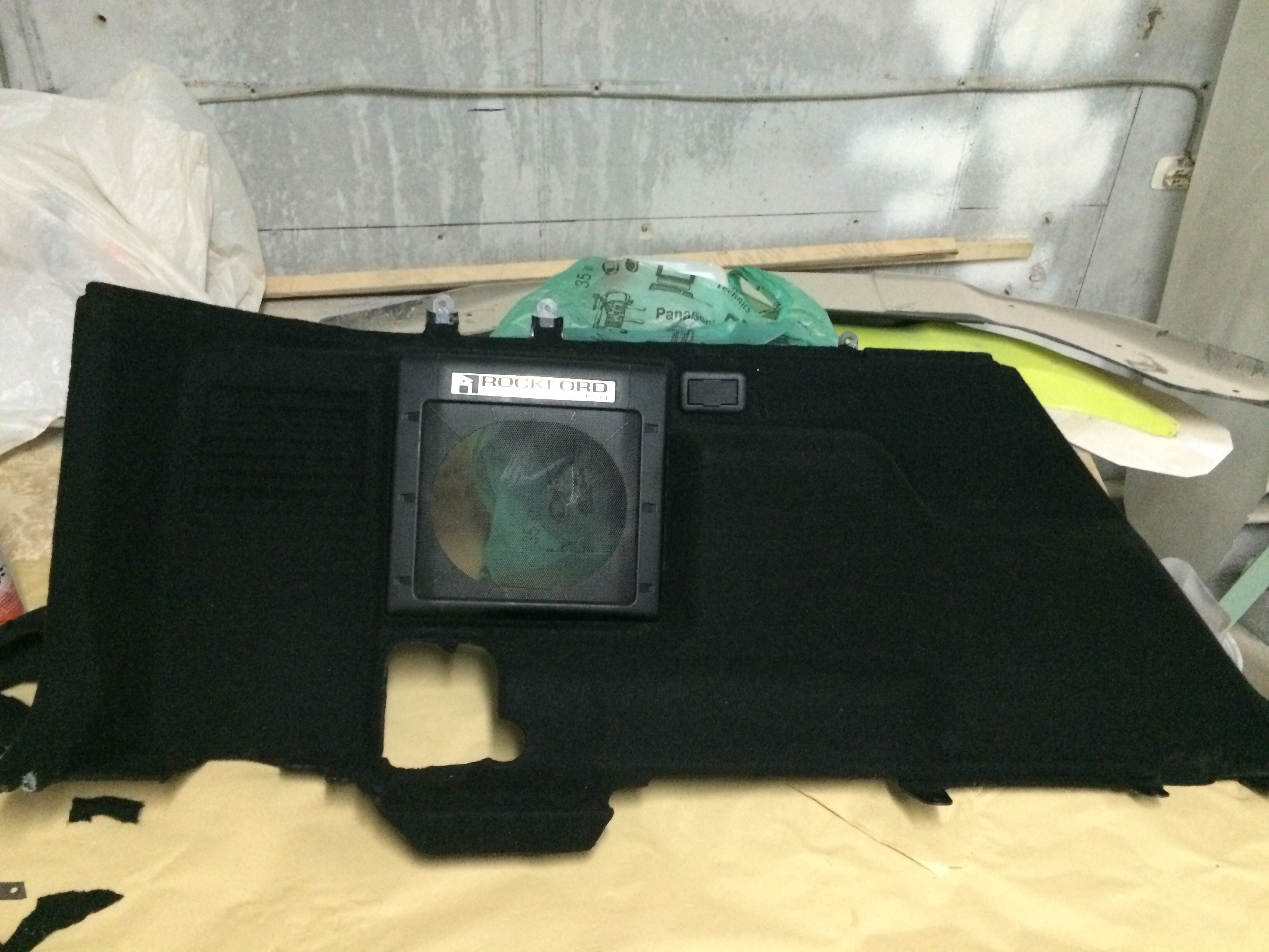

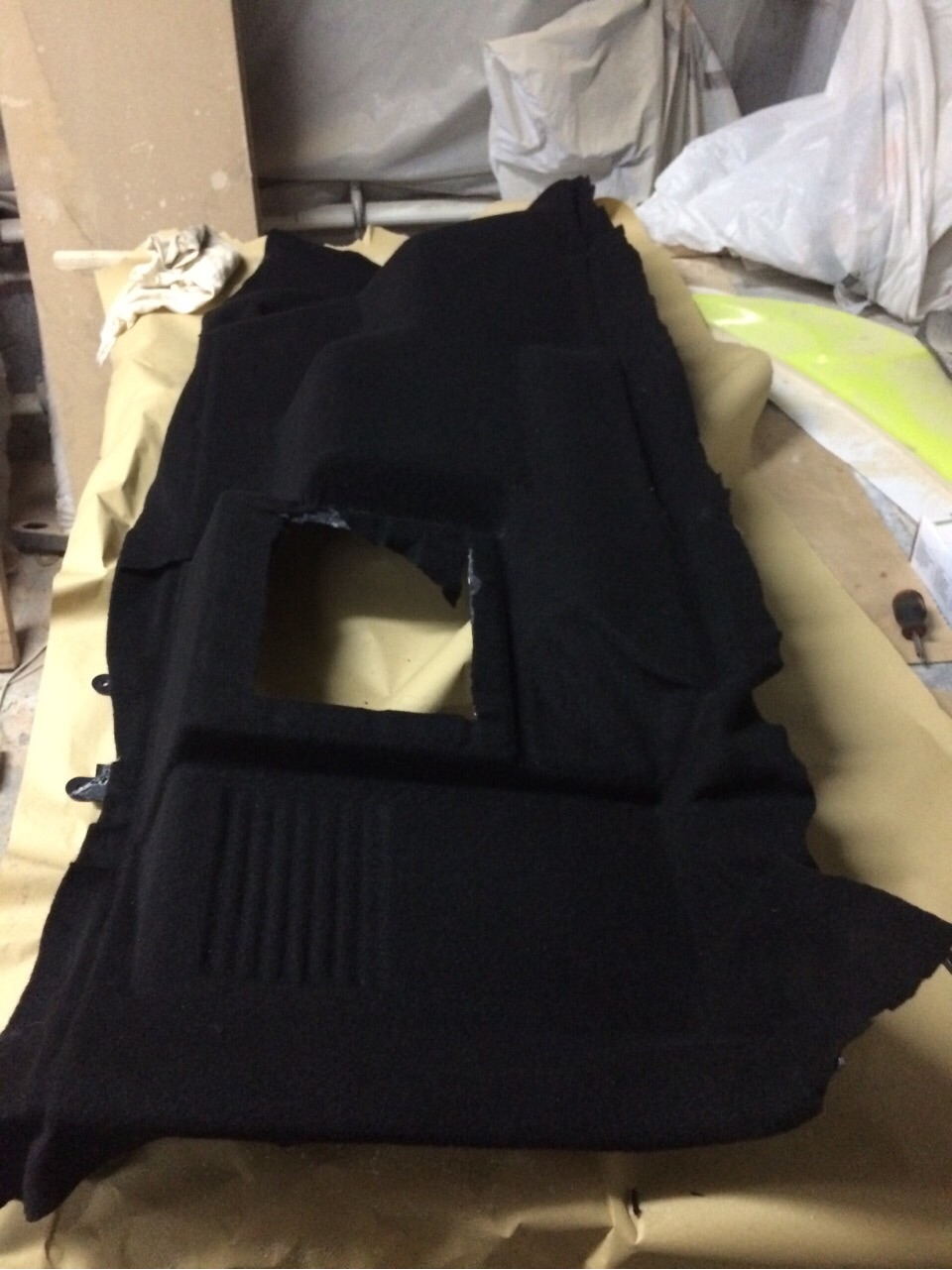

Ну вот процес пошел, затянул одну обивку

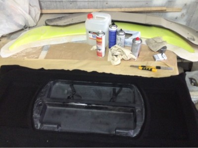

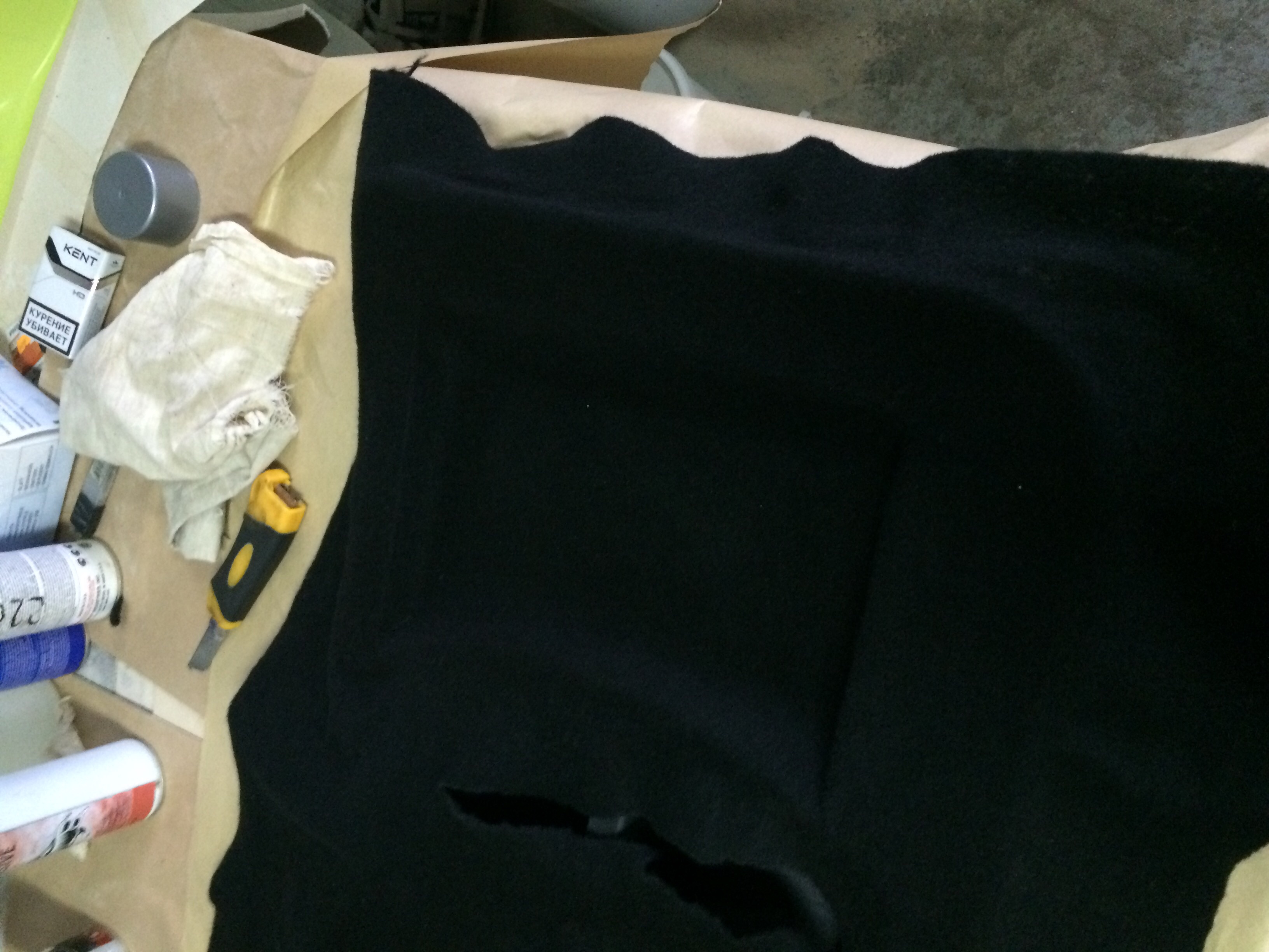

Фото1

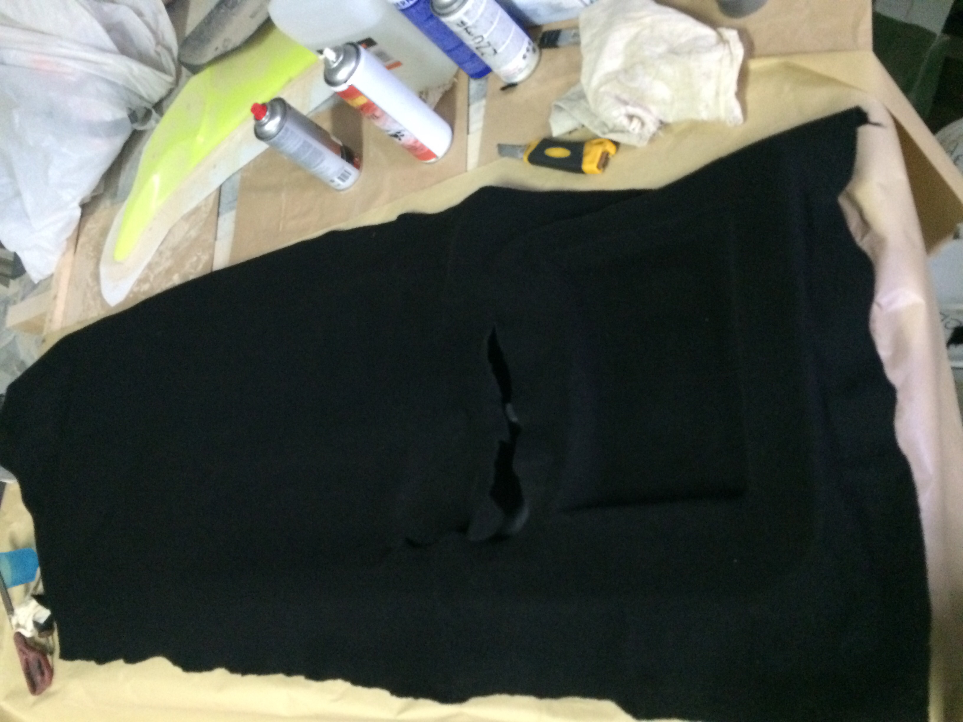

В процессе, пока не загнул края

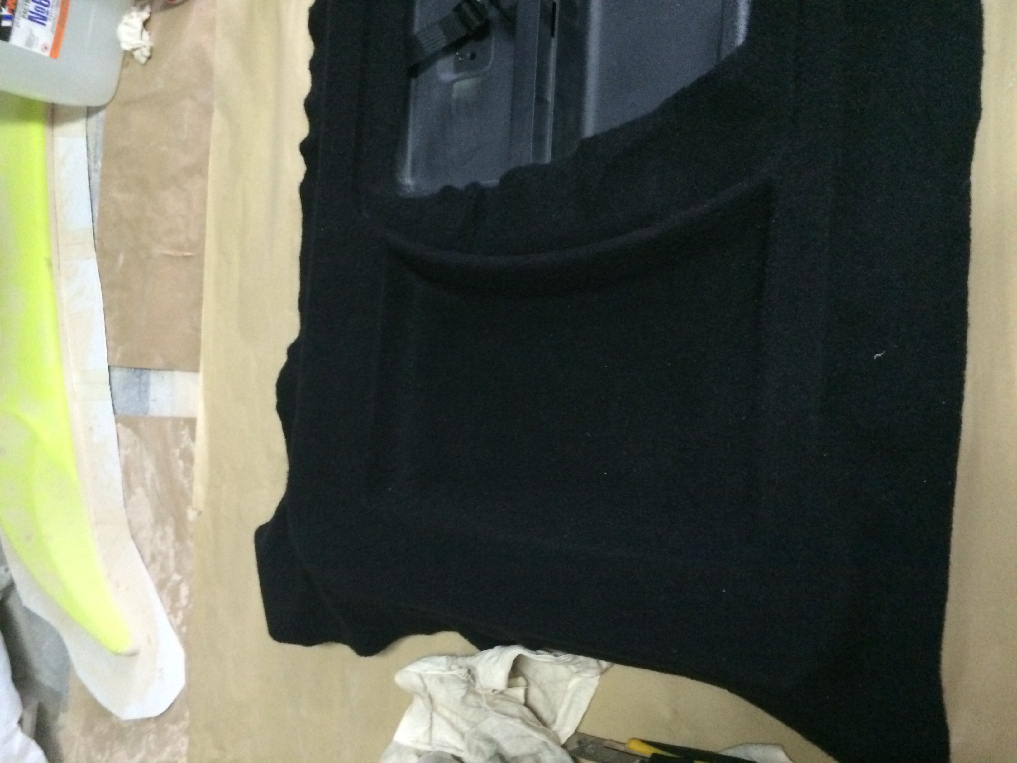

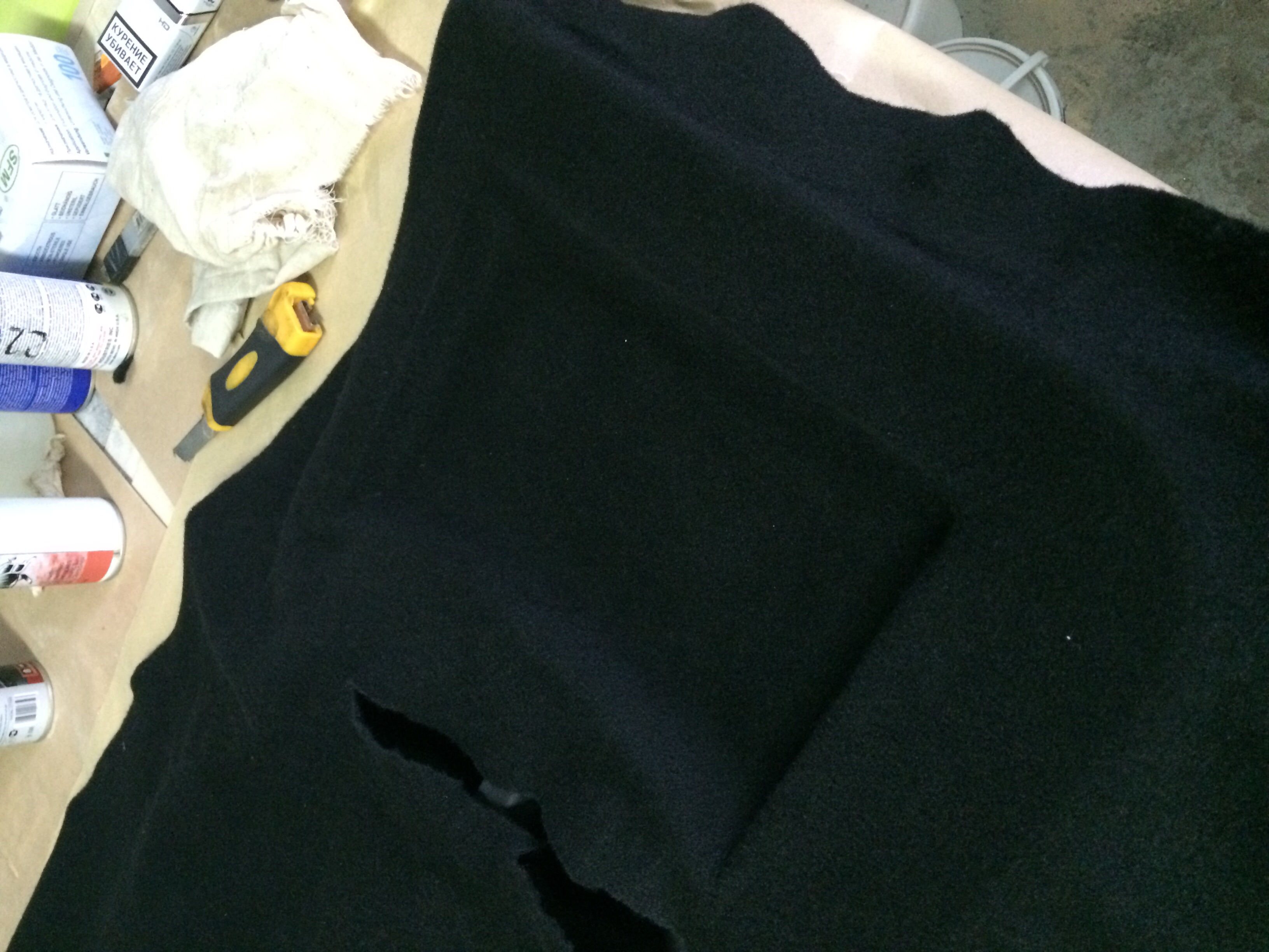

В местах где проявился клей, аккуратно смачиваешь тряпку растворителем и пропитываешь, заодно растворяя клей и разглаживаешь поверхность. Получилось в итоге не плохо. Материал карпет, клей кабан.

Здорово получилось.сколько примерно материала ушло?тоже собираюсь обклеить багажник.

Материала купил 3 погонных метра, те 3х1,5, без небольшого остатка не получается, но на весь багажник (нижние обивки) включая дверь задка должно хватить. Начинал тянуть с середины, и потихоньку разгонял. Единственное клея не жалел, и на одну обивку почти баллон израсходовал.
И в основном много времени заняло загибать края, так хотелось сделать так что б больше не разбирать.

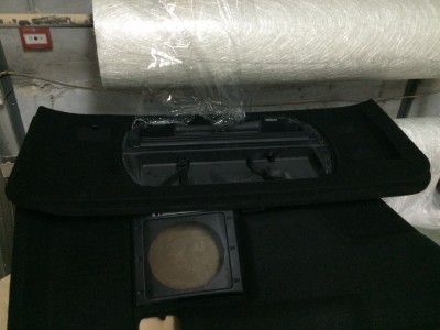

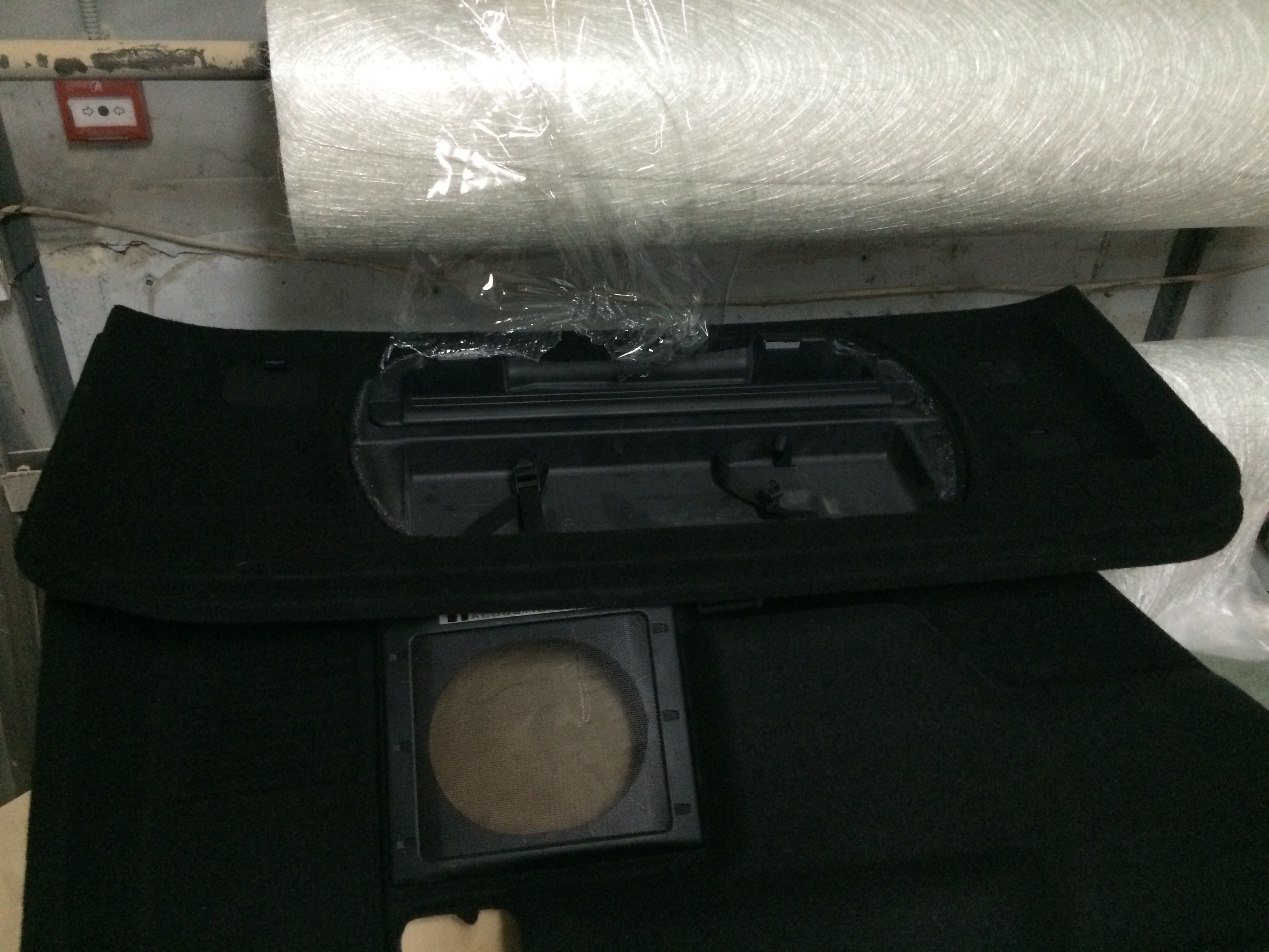

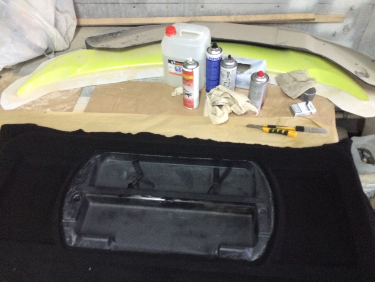

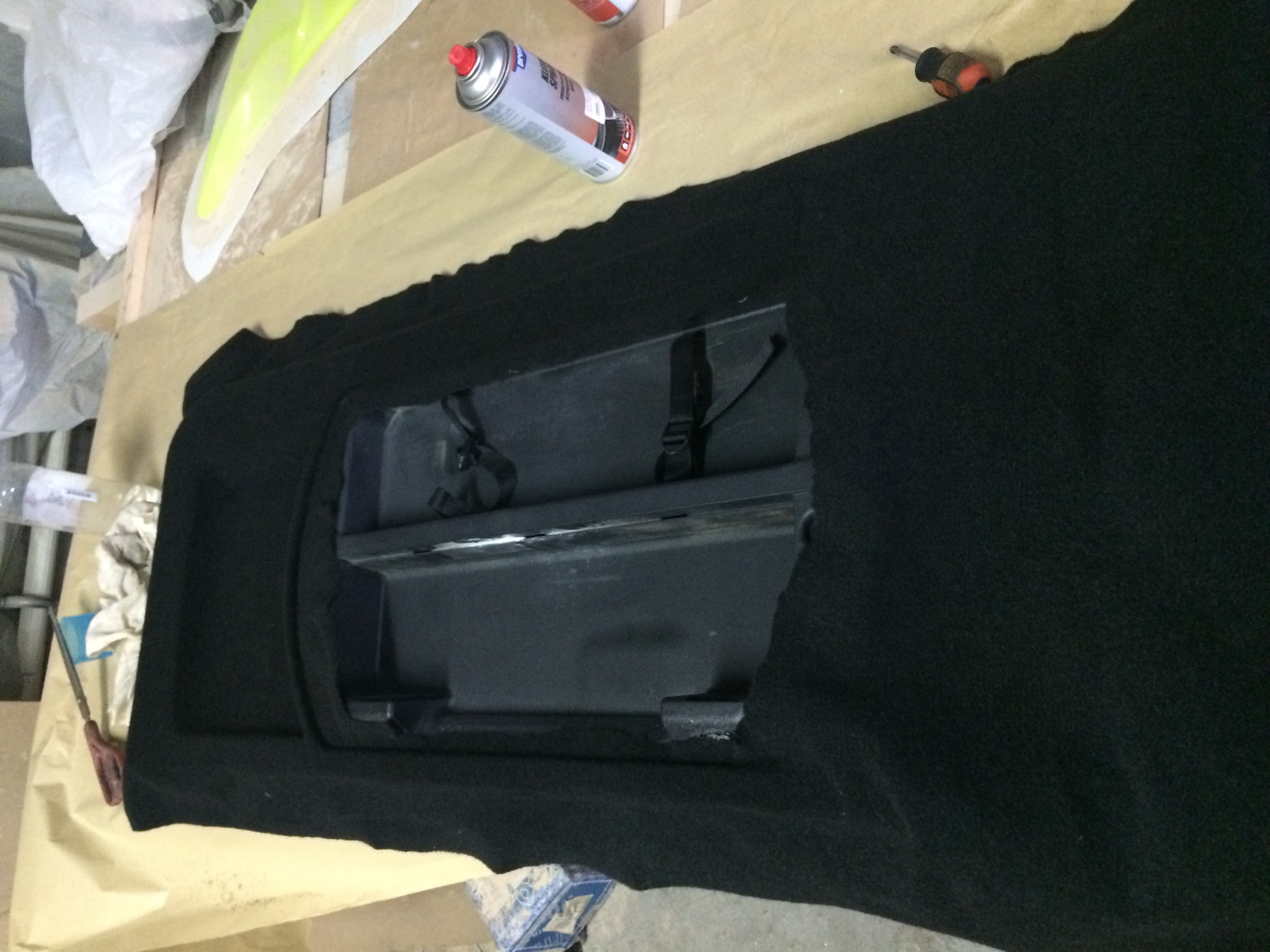

Продолжаю обтягивать, сегодня добрался до обивок двери задка.

Что делать с центральной крышкой? Боюсь затяну и она не закроется!

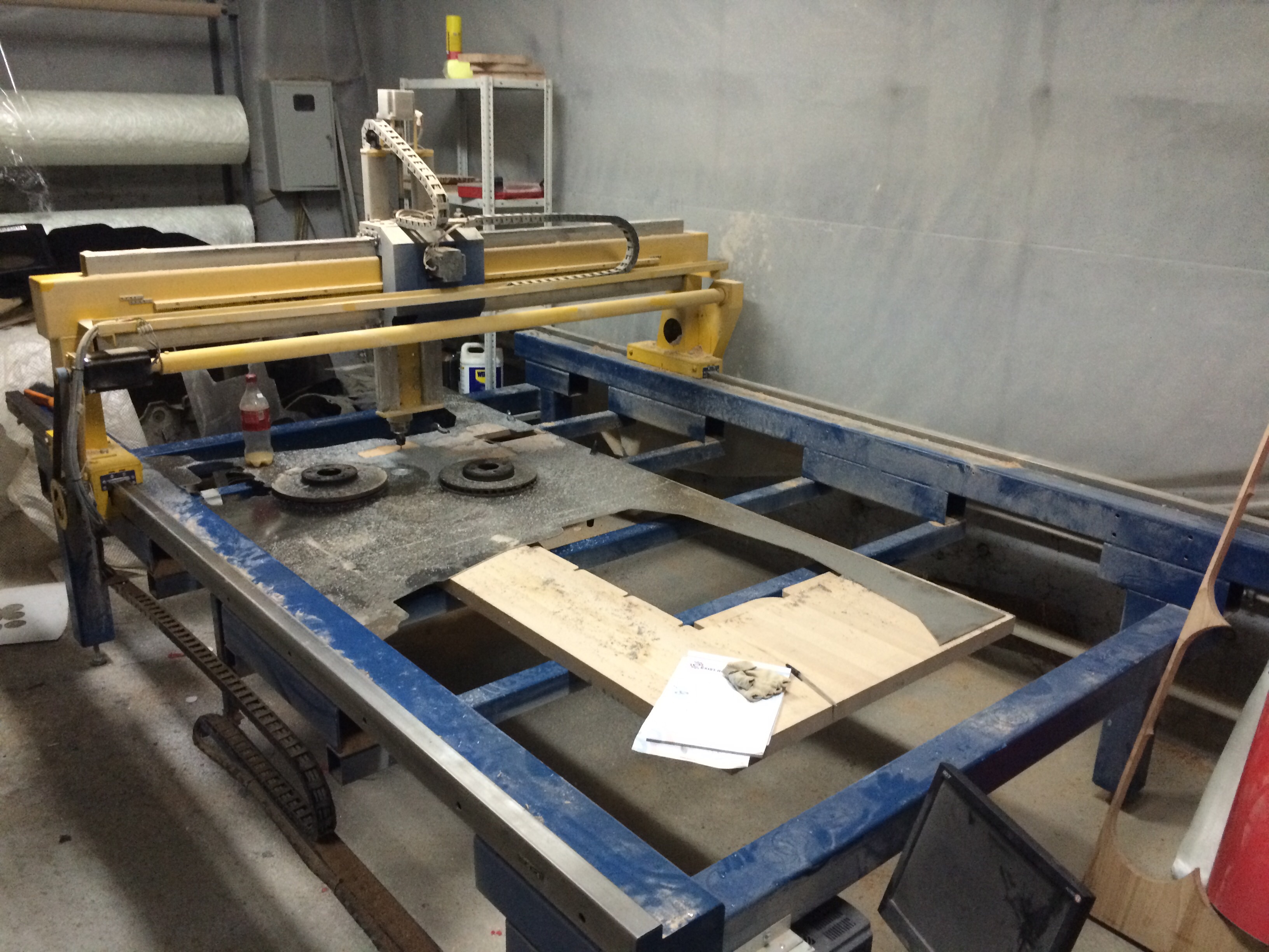

Уважаемые форумчане. Есть вопрос к Вам такой. У нас имеется 3 х координатный станок с ЧПУ, в связи с этим хочу себе сделать алюминиевую защиту на Паджеро 4 на все днище. Подскажите есть ли где нибудь или у кого нибудь чертежи, может уже кто то расчитывал, рисовал? Буду признателен. А то если честно не охота заново все разрабатывать.

skv333 писал(а):Уважаемые форумчане. Есть вопрос к Вам такой. У нас имеется 3 х координатный станок с ЧПУ, в связи с этим хочу себе сделать алюминиевую защиту на Паджеро 4 на все днище. Подскажите есть ли где нибудь или у кого нибудь чертежи, может уже кто то расчитывал, рисовал? Буду признателен. А то если честно не охота заново все разрабатывать.
::-X: ага, счаЗ тебе прям и выдадут чертежи, ноУхау, ::-P: потенциальному конкуренту у которого ещё и со свой 3 х координатным станком ::-D:
