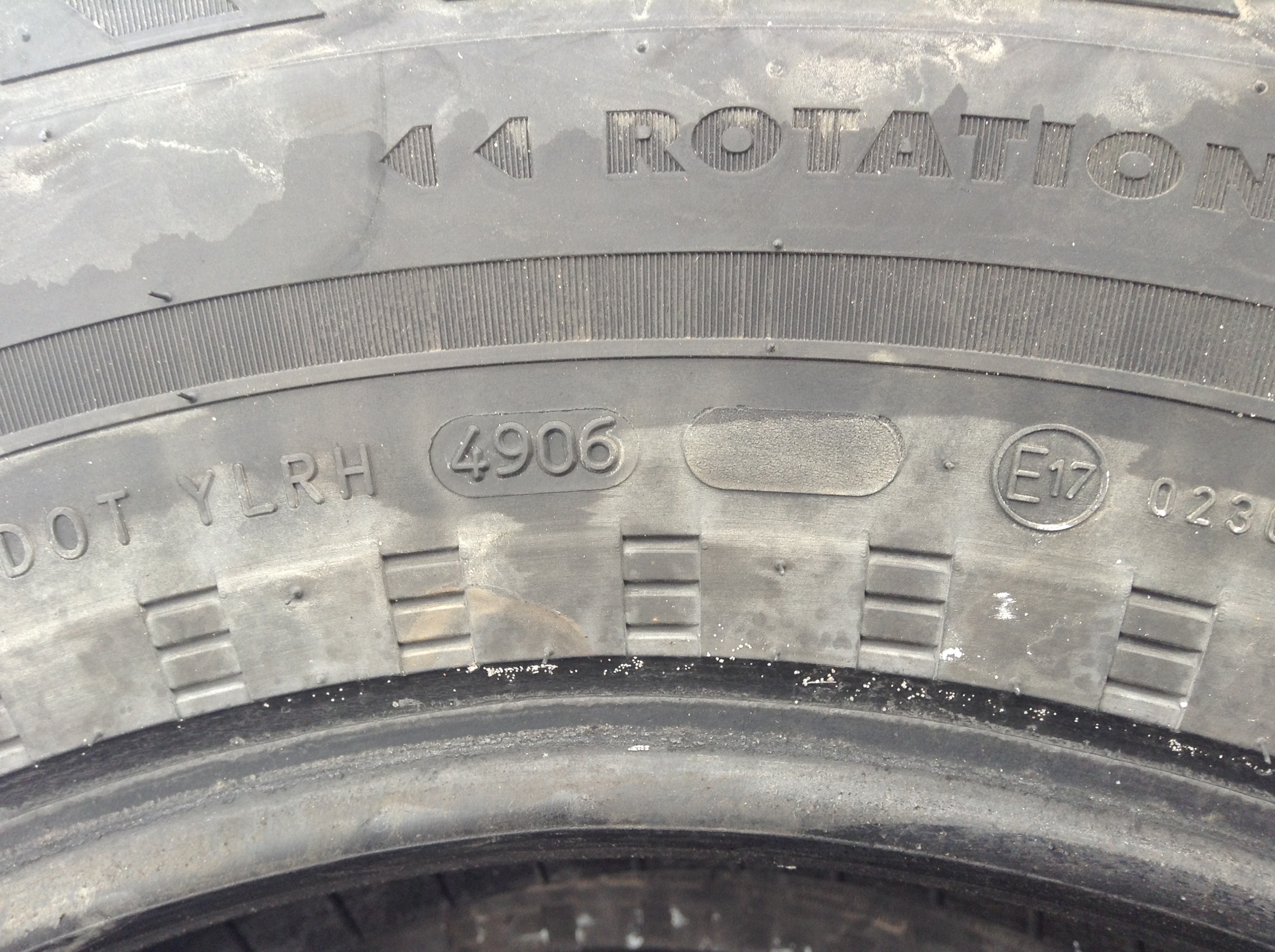

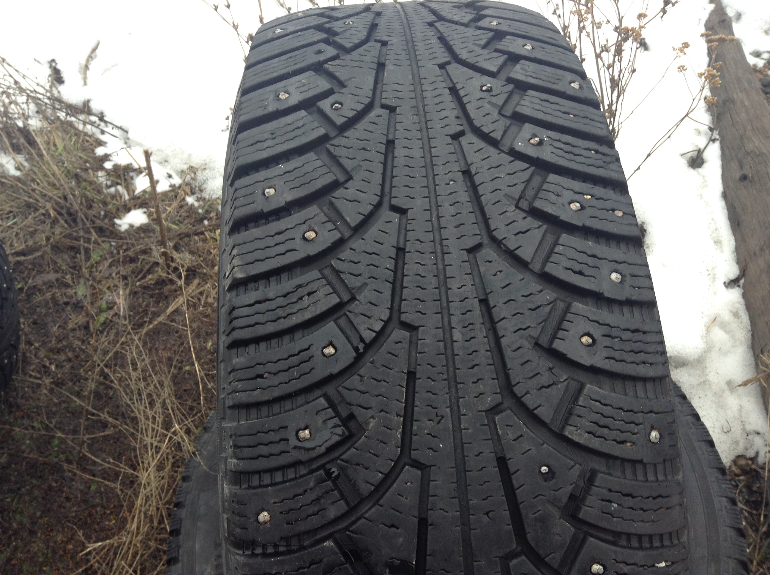

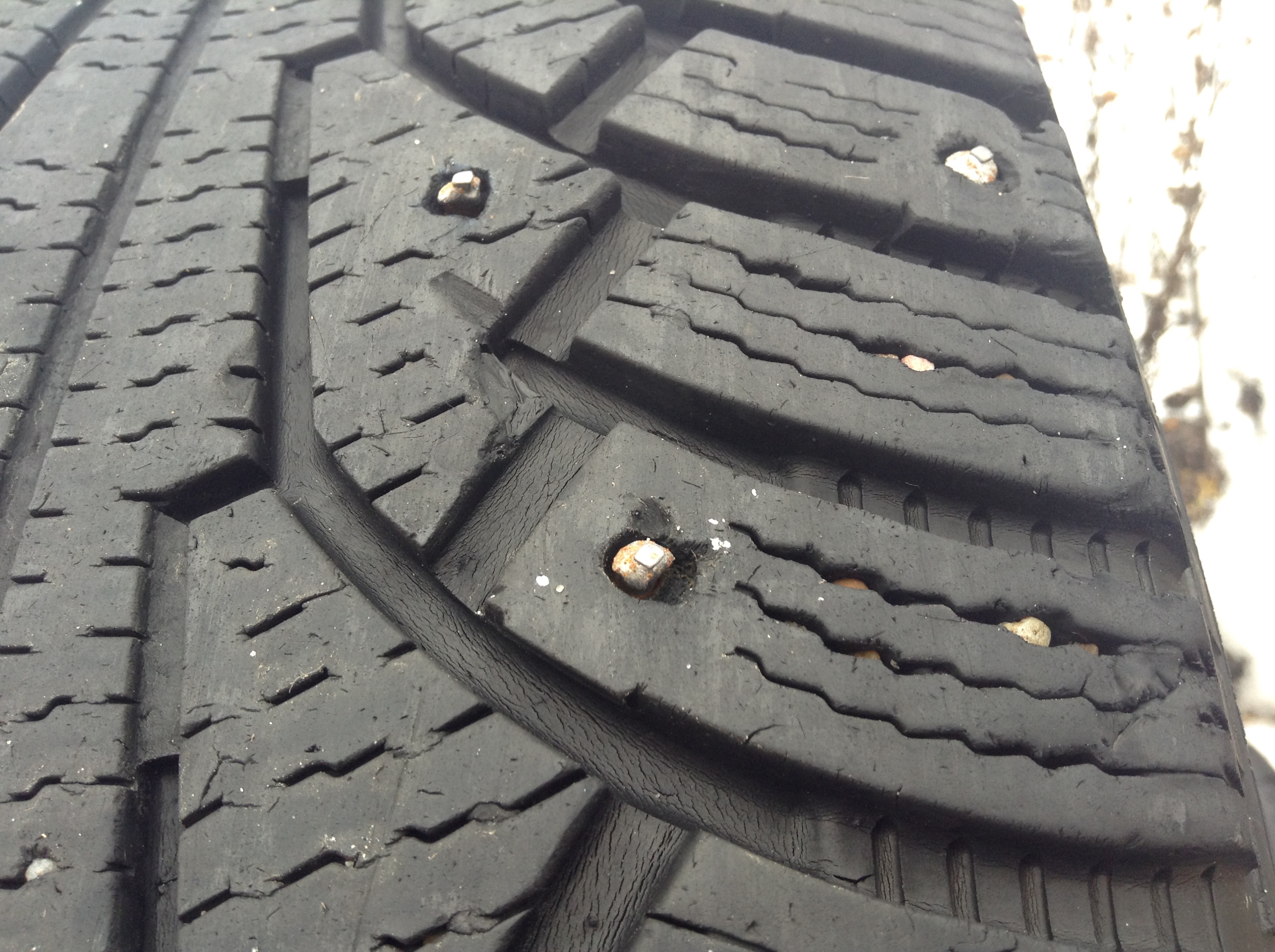

Re: Стоит ли брать семилетнюю АТ резину ?
Ну вот и фотки десятилетней резины Нокиан
- drcham
- Сообщения: 14461
- Двигатель:: Бензин
- Откуда: Москва ЮЗАО
- Благодарил (а): 63 раза
- Поблагодарили: 232 раза
Вся резина в трещинах... ей явно конец.
на самом деле на сайте Nokian ( https://www.nokiantyres.com/innovation/ ... tyres/faq/ ) написано что резину до 5ти лет надо считать новой (при условии соблюдения условий хранения)
Типичный срок использования от 6ти до максимум 10ти лет.
