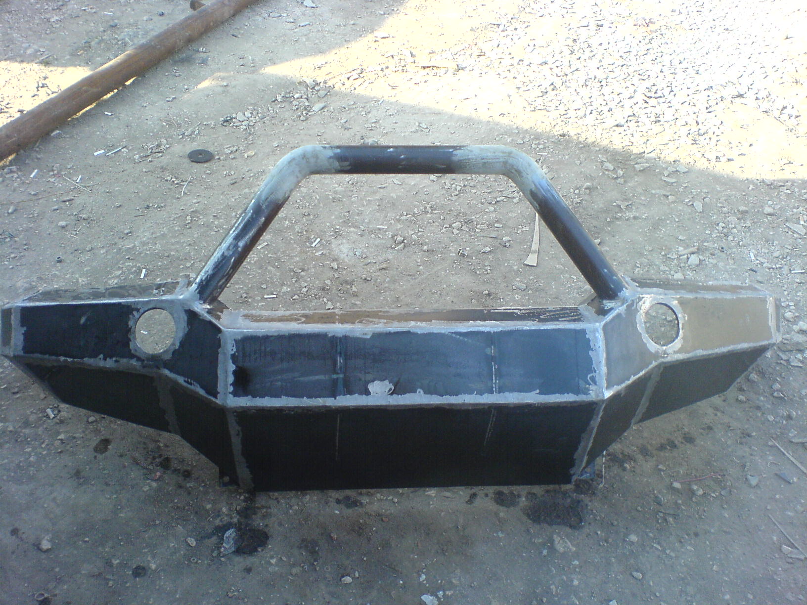

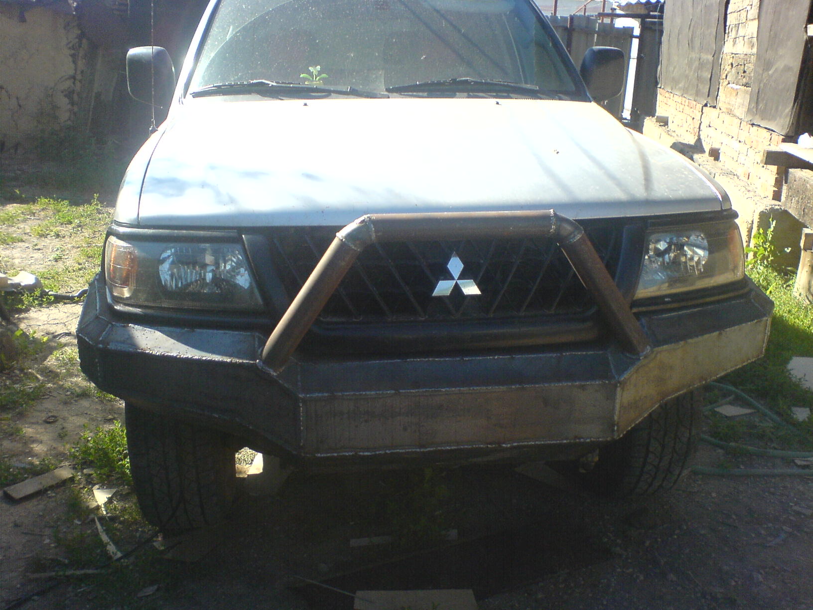

Вот что пока получается.

Сообщение TheGet »
Сегодня снял его. Внутри обварил все, поставил косынки. Завтра зачищу лицевую сторону. Посмотрим, что получится. Вот только с противотуманками пока не определился. Ставить или нет. На оригинале круглые, но у нас тут таких не купить.... Что с покраской посоветуете? Хочу раптором черным...

Сообщение TheGet »
Бампер готов!!! Подготовлен к покраске.

Re: Силовой бампер для Mitsubishi Montero Sport I своими рук
Сообщение МШУ »
Метну ,всёж ,кала ;)
это ни разу не подготовка к покраске- горячекатаный лист использовал- сдирай всю эту черную хрень,к ней адгезии нормальной не будет....или в следующий раз используй холоднокатаный .
А по дезигну:Удачнее смотрится,когда центральная подкова повторяет геометрию( углы ) кузова.
В твоем случае ,за угол наклона подковы ,я бы взял наклон решетки радиатора( у тебя угол меньше)....да и высоковата подкова( имхо)
Оптимально смотрица,когда ось верхней горизонтальной трубы идет по нижней кромке капота.

Сообщение TheGet »
Сталь холоднокатаная. Эт я её преобразователем ржавчины обработал. Завтра загрунтую. Ну а насчет дизайна так это в первый раз....

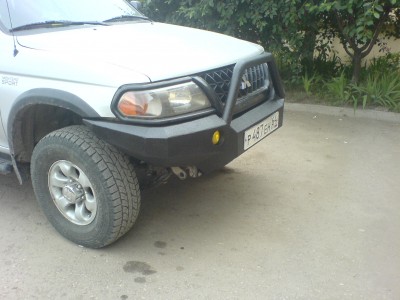

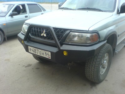

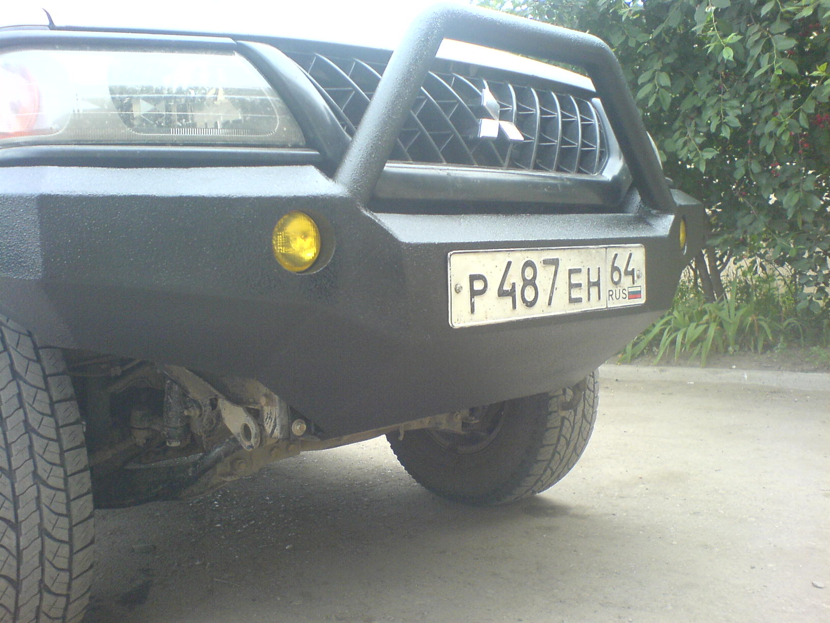

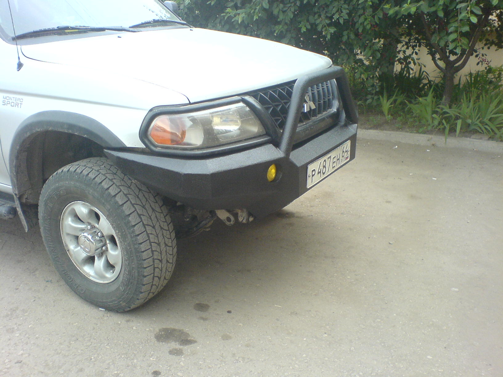

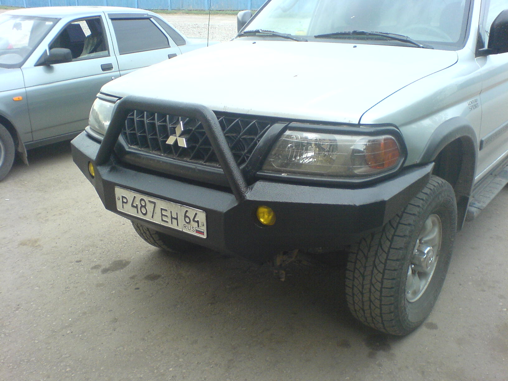

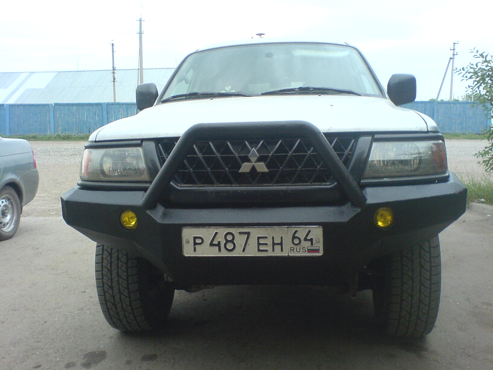

Сообщение TheGet »
Ну вот собственно что получилось.
