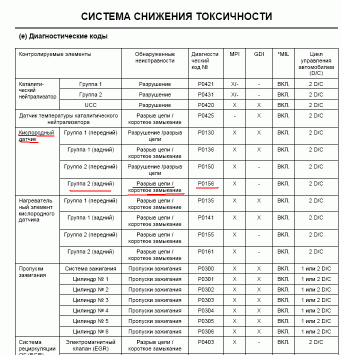

bumer76 писал(а):Вообщем заменил этот ДК- ошибка вылезла опять. Стоял тоже скрутках- видать до меня уже меняли. Ошибку если скинуть, то она вылезает не сразу, а км через 15-20.
Может не тот помянял)? Менял который в арке левого колеса
А в общем ничего удивительного... Не туда залезли :)
Я на Дениса понадеялся , а сейчас умную книжку поглядел...
Ошибка по заднему датчику (после катализатора)!
Который из них относится к группе 2 , не знаю, разбирайтесь, шукайте сами...
Так что не факт, что от неисправности разъёма ушли...
Если интересно самому поразбираться, то скачай вот этот мануал
http://manual.pajero4x4.ru/?wpfb_dl=11108
Со страницы примерно 6-10 твоя тема...
:*PARDON*: , значит у меня инфа скачанная не верная ::-[: . Исправлюсь.
