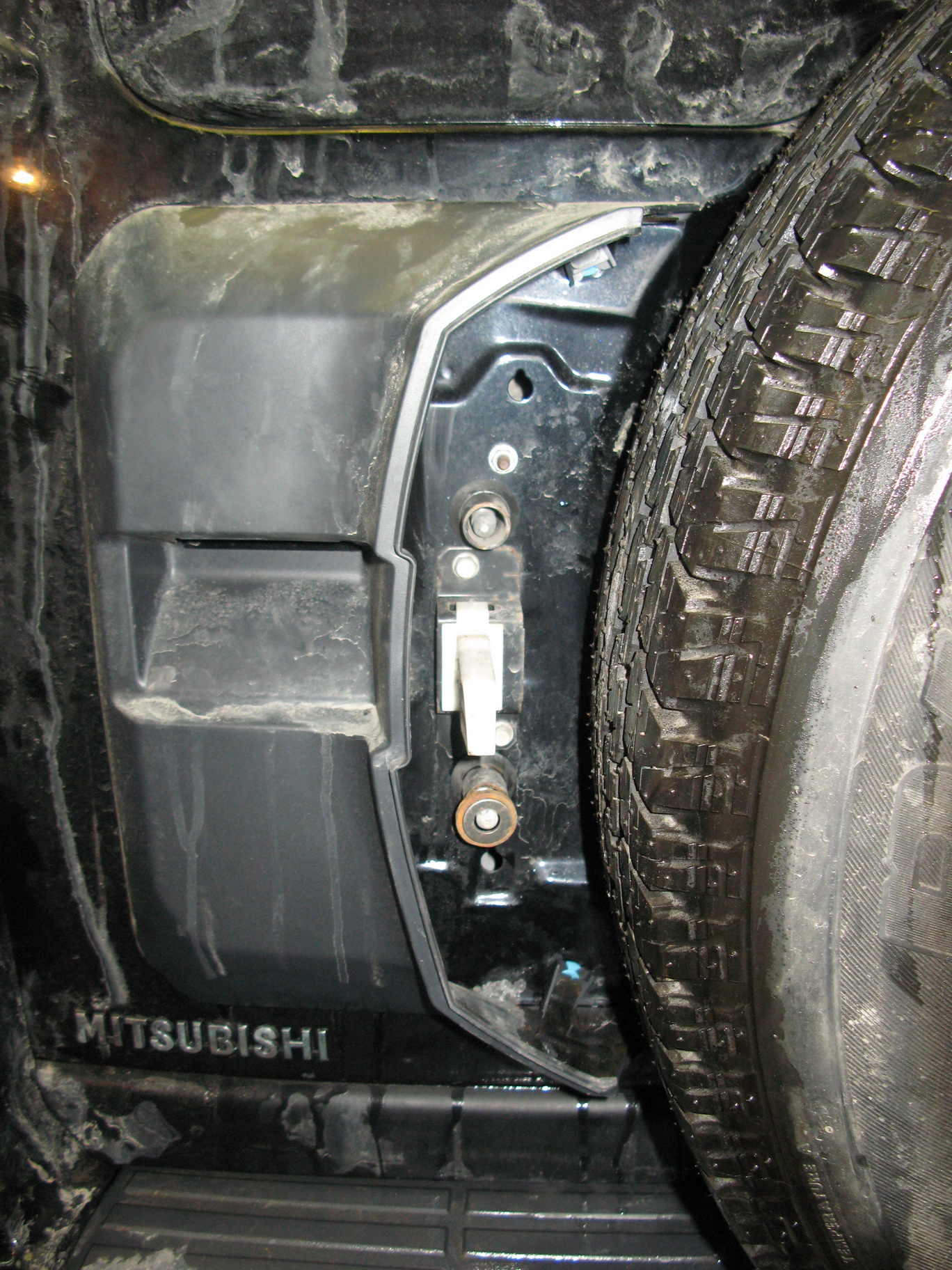

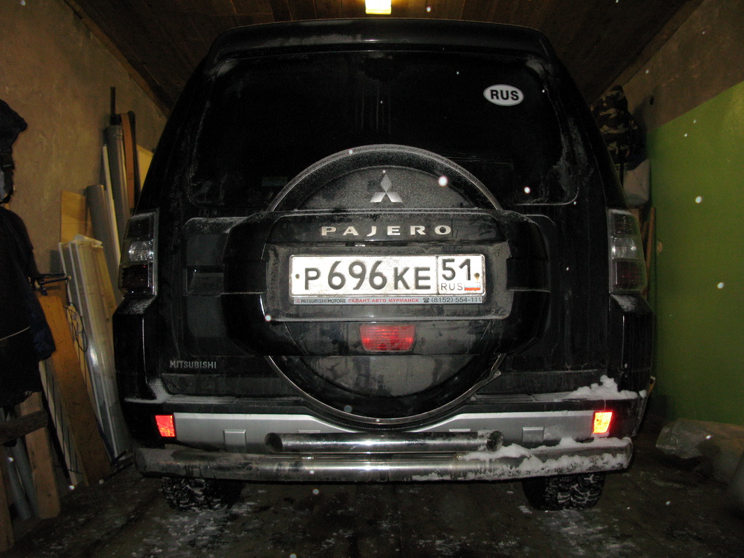

Сегодня наконец то удалось поставить машину в теплый гараж и к вечеру она оттаяла и даже почти обсохла.
Перегнал в свой холодный гараж и приступил к замерам.
Давление по шинам: 2,0 перед, 2,2 зад.
Сделал замеры по всем колесам: от м/у осью колеса и крайней нижней точкой арки. По передним колесам одинаково - 500 мм.
По задним: левое - 525 мм, правое - 535 мм. Топливный бак при этом был заполнен на треть. Осмотрел пружины - все целые.
Думаю, что все в порядке. Возможно присутствует незначительное (0,5 - 1 см) проседание левой пружины.
Теперь по перекосу накладки. Отвернув два болта изнутри пятой двери, отогнул саму накладку, снял металлический чехол, все
прочистил и собрал обратно. Перекоса накладки больше не наблюдаю))). Возможно виноваты лед и снег, набившись во все пустые полости,
слегка перекосили пластиковую накладку (машина до покупки три месяца стояла на улице и представляла собой снежно-ледяной ком)).

Вот они два отверстия с болтами, пластиковый направляющий посредине. О каком скотче идет речь?

Так это не накладка. Это бокс запасного колеса. И перекошенные он не может быть в принципе. Так как он защелкивается на направляющей.
P.S а речь шла про накладку с надписью PAJERO. И если её перекосить на 1см, то бокс закроется в стекле 5 двери. Но не на направляющей.

да действительно не накладка))) но и не бокс))) эта деталь называется крышка запасного колеса (из мануала)
тему можно закрывать...всем спасибо за советы)))
