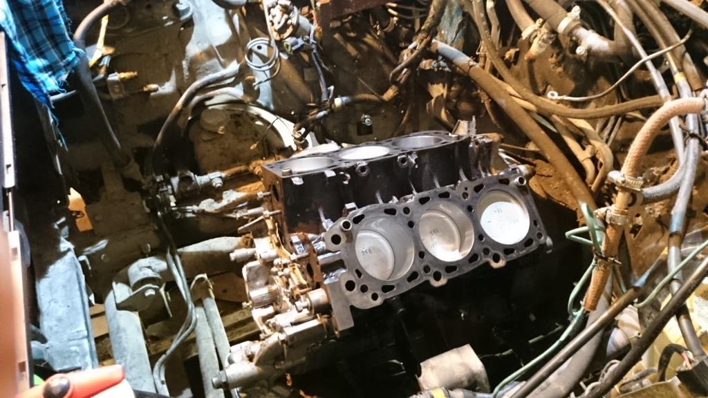

воткнул мотор на место, но гложит одно сомнение. Мотор стоит немного "задрав нос"
на фото это видно плохо, но если глядеть сбоку то видно не вооруженным глазом (угол до 5 градусов)
Вопрос: так и должно быть или он сядет на свой уровень после запуска?

Re: ремонт 6G72-24кл (вопросы, советы)
Так вроде всегда стоит с наклоном.
Должно, я тоже внимание обратил когда снимал, да я скажу что они не плохо так нос задирают)
Вот что мне не нравиться, то что сзади двигателя, когда поставишь гбц, к ним нужно будет прикрутить водяные магистрали, я откручивал так вымучался

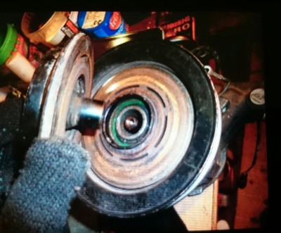

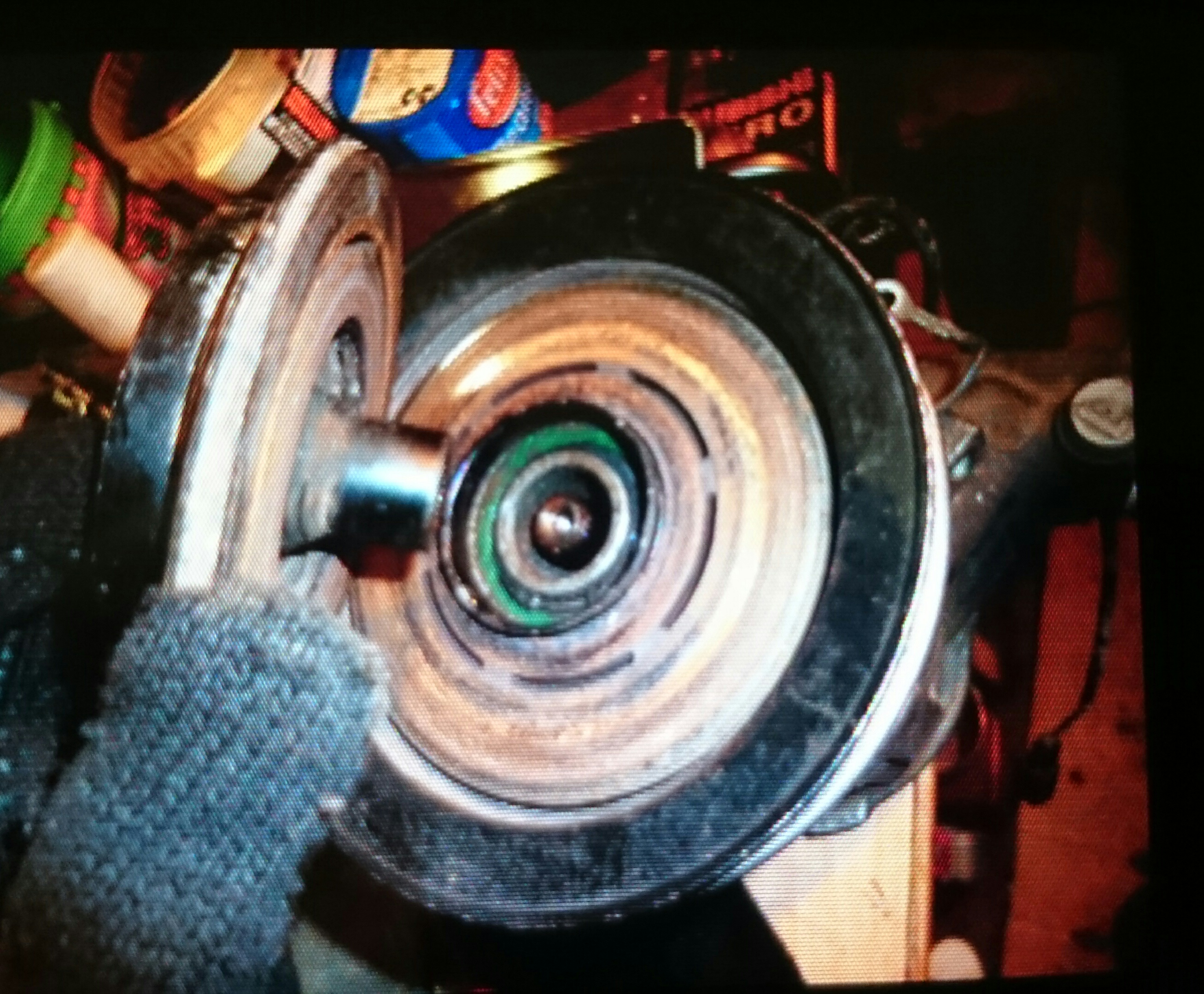

Люди, кто знает или может есть фото, что должно стоять между половинками сцепления муфты компрессора кондиционера? У меня при снятии двс было выявлено, что сцепление раскручено, болт и все остальное утеряно, и теперь я не могу понять как подвижная часть (на фото в руке) ходит по шпицам вала отжимаясь при отключении магнита. Если прикрутить тупо, то половинки зажимаются наглухо.
Блин, народ ну сделайте кто нить фото разобранной муфты компрессора. Собрать надо а я туплю.
насколько помню там шайбой зазор создается, сцепление за счет магнитного поля идет, по шлицам не ходит
Max174
- Сообщения: 183
- Зарегистрирован: 09 янв 2013, 16:21
- Откуда: Челябинск
- Поблагодарили: 5 раз
Правильно, шайбами выставляется зазор, при подаче напряжения на катушку муфты наружняя половина примагничивается к шкиву и за счёт сил трения передаёт вращение на вал компрессора. По сути - обычная муфта сцепления, только с электромагнитным приводом.
если использовать шайбы, то малый диск (ведомый) будет глухо зафиксирован на валу, а он должен ходить по шлицам к ведущему диску и от него.Max174 писал(а):Правильно, шайбами выставляется зазор, при подаче напряжения на катушку муфты наружняя половина примагничивается к шкиву и за счёт сил трения передаёт вращение на вал компрессора. По сути - обычная муфта сцепления, только с электромагнитным приводом.
Не должен он ходить по шлицам!
Если не ходит по шлицам, то как он входит в сцепление? и зачем тогда на обеих половинках диски сцепления?
А может он после снятия магнитного поля без пружины откатывается от ведущего диска под действием центробежной силы?
