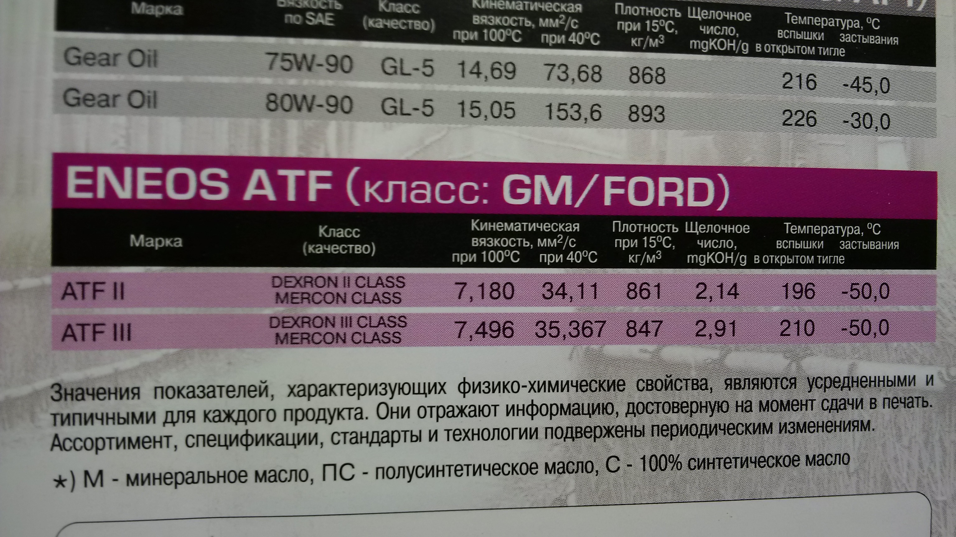

На самом деле любое масло при минус сорока будет густеть, только минерала сильнее.SNOOPER писал(а):Зависит от того какой мороз.Pushkin писал(а):ENEOS не очень хорош в морозы, подмерзает он.andleika писал(а):Еще такой вопросик. Какой марки лучше залить декстрон в акпп. У меня залит "енеос". Как правило лучше лить европейские масла в европейские авто, а корейские, японские масла в себе подобных.
Вообще в таком случае смотрится спецификация. Например t-замерзания минус 40. Если замёрзло раньше = контрофакт.![]()
ENEOS ни чуть не хуже допустим Castrol, если не палёнка.

Покажи мне,где ТЫ встречал -50??????????????Денис,касается тебя,прежде чем что то утверждать,ЧИТАЙ ЛИТЕРАТУРУ,а то что кто то ляпнул отсавляй для рассказов перед ГАЗелистами и прочими ЗНАтокамиPushkin писал(а):

Голубев писал(а):Покажи мне,где ТЫ встречал -50??????????????Денис,касается тебя,прежде чем что то утверждать,ЧИТАЙ ЛИТЕРАТУРУ,а то что кто то ляпнул отсавляй для рассказов перед ГАЗелистами и прочими ЗНАтокамиPushkin писал(а):
