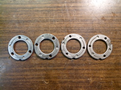

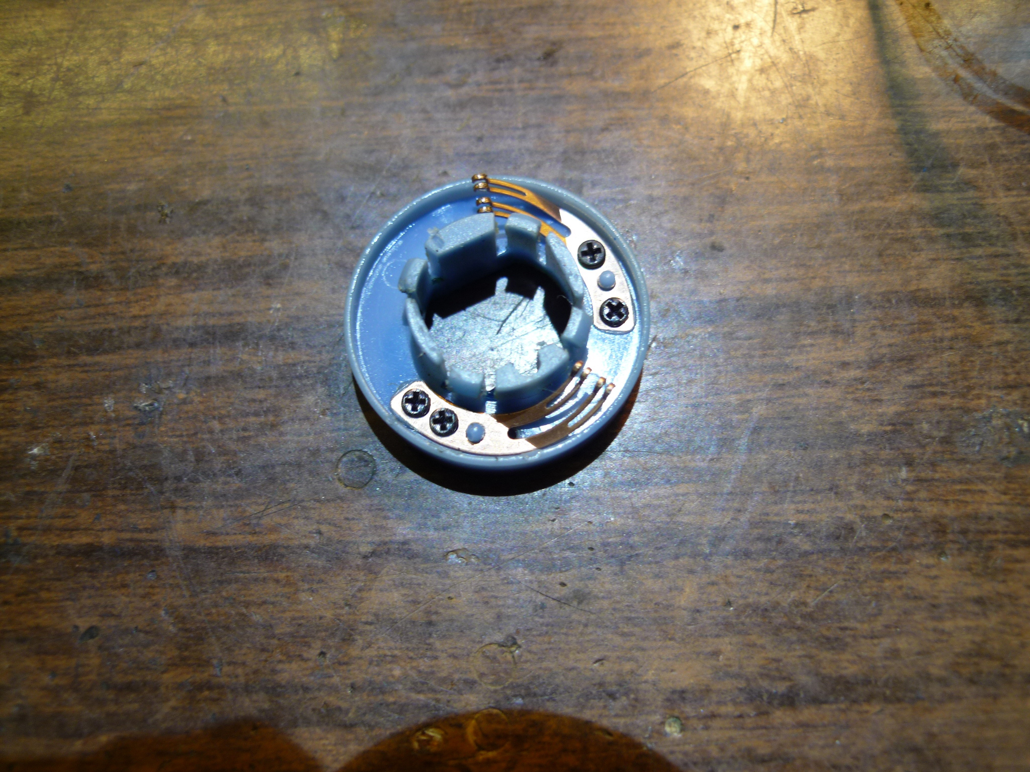

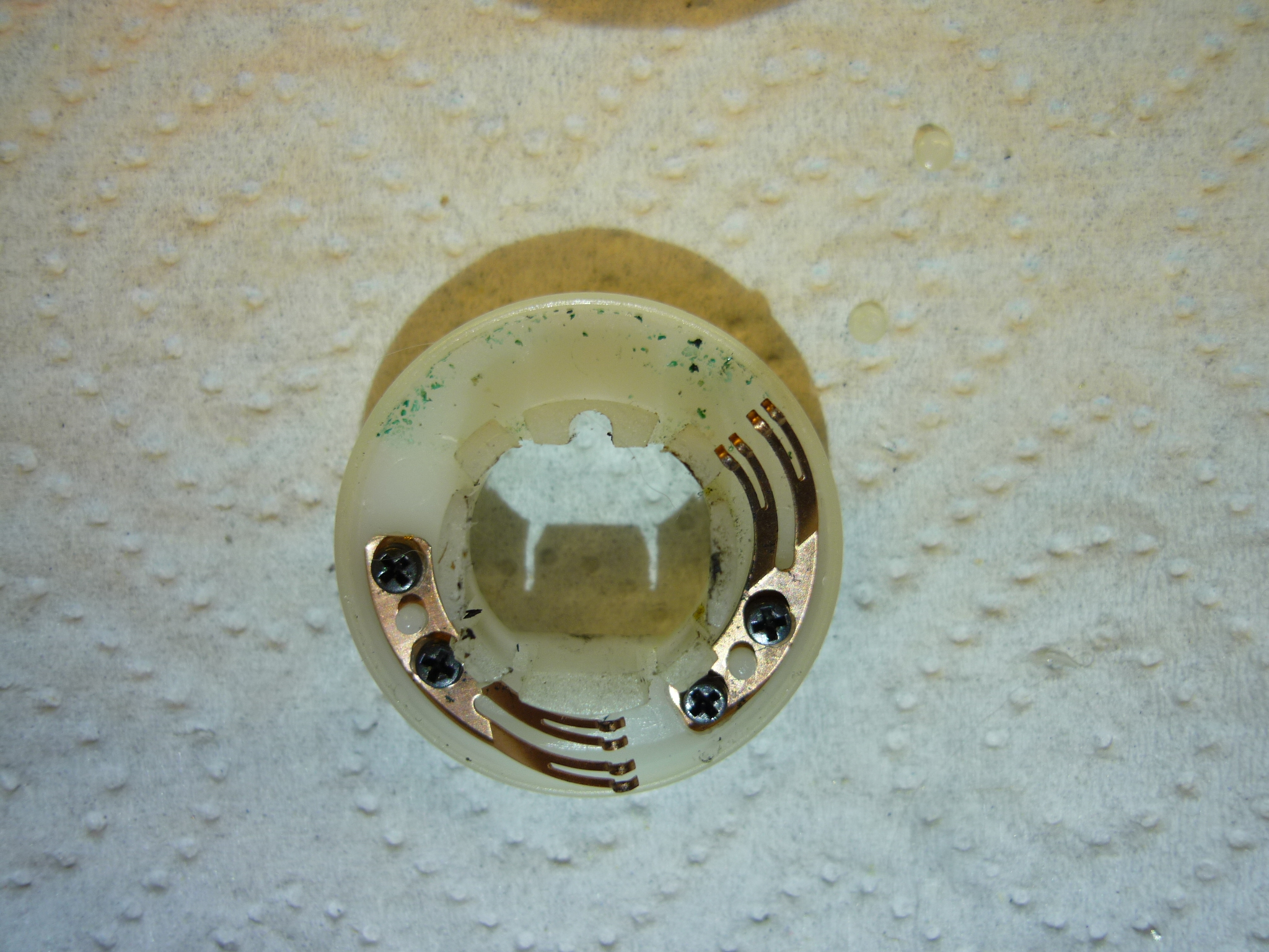

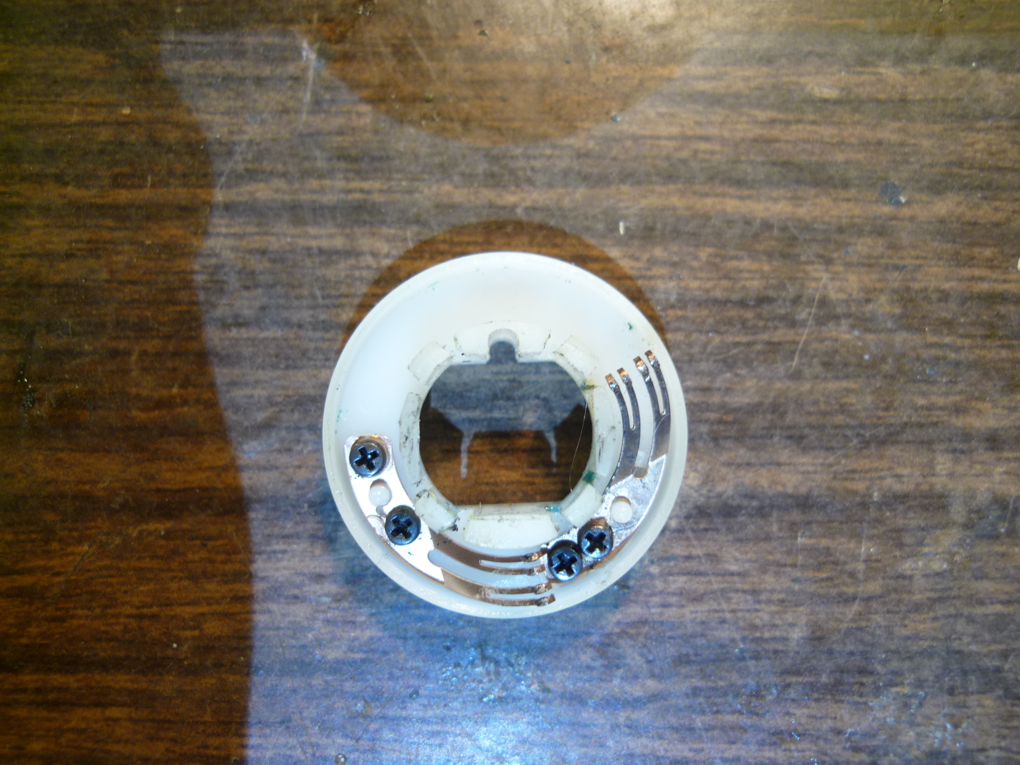

MaGennaD писал(а):И самое главное- прийдется дорабатывать позиционеры (на фото- голубая пластмассовая деталь с крышкой-платой). Левый подпиливать и сдвигать, на правом отрезать кусок дорожки на плате.
Если можно то по подробней объясни,в какую сторону сдвигать и подпиливать. Там что то мешает складыватся, это если правильно понял речь
идёт о той детали что надета на поворотный шток через который проходят провода?

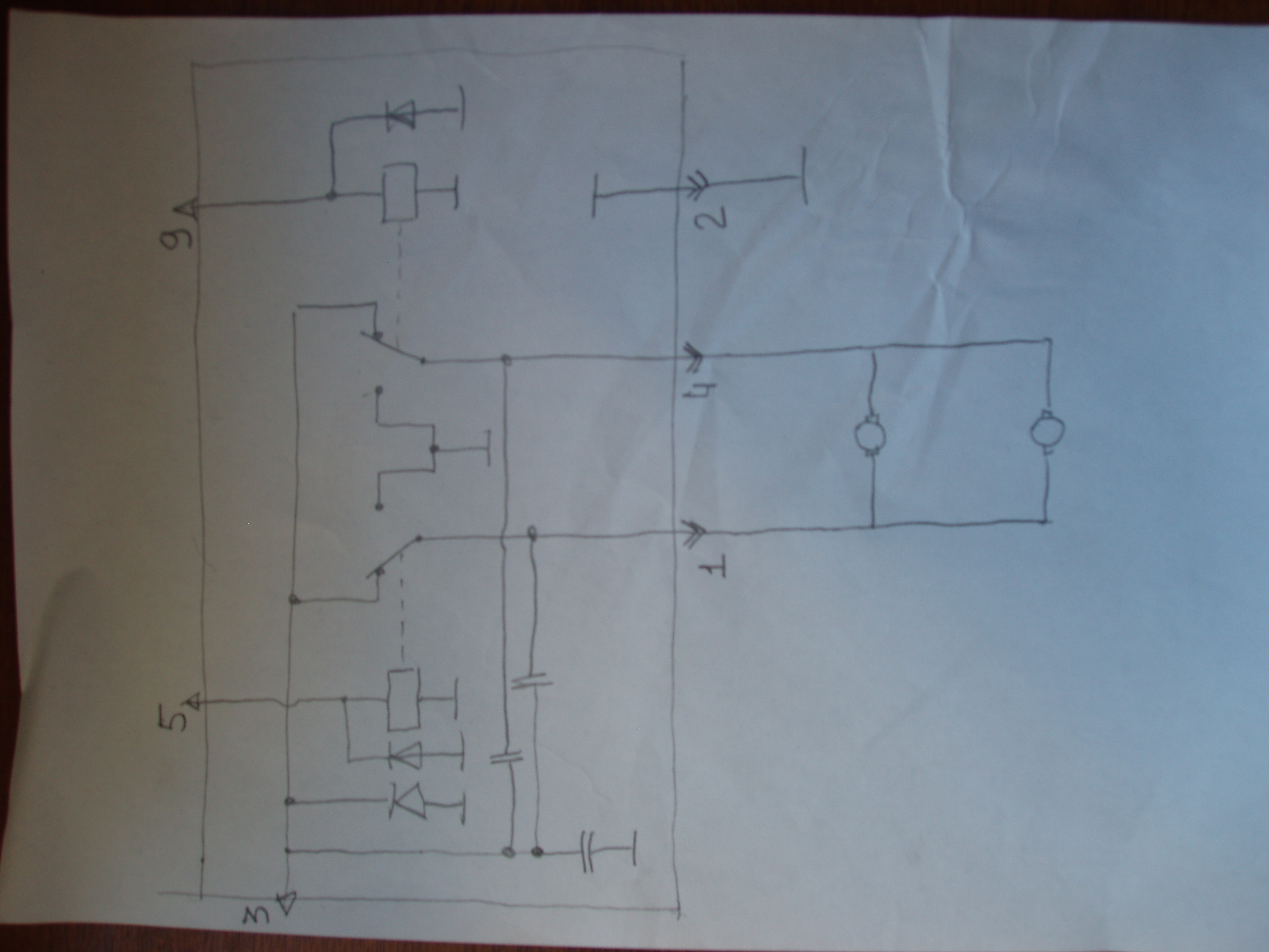

Блок антены переделал в схему на вложенном фото.
Если купите все фишки, то по цвету проводов будет понятно.

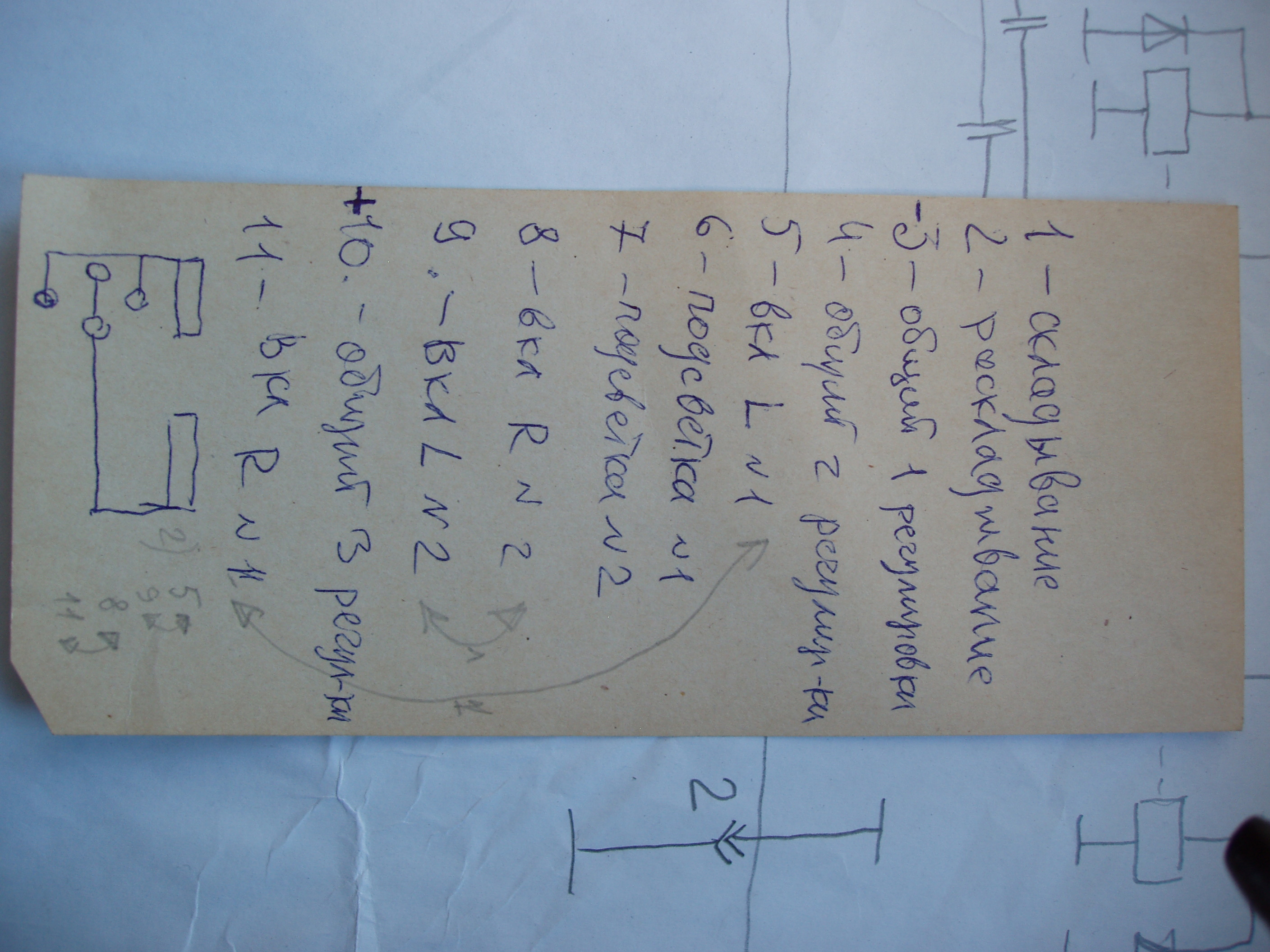

На вложенном фото серой бумажки видно отметки карандашом какие прововода на разъеме кнопки пришлось переставить местами. На пруле все провОдки перевернуты относительно леворульных.

От кнопки управления зеркалами.
Выше фото серой бумажки к этой кнопке с отметками карандашом, какие провода надо поменять местами. + и - я переставил с родной кнопки.
Блок антенны вскрыл, выкинул лишние детали и собрал по набросанной схеме(на фото- на белом листе). Разъем использовал родной. Направление нумерации на нем такое же как и на разъеме кнопки.

Что-то не понял, про какое реле речь. Если про MB 852142, то могу помочь с распиновкой .
Зарисовки схемы не делал, но фотки разобранного блока есть, сориентироваться по ним можно (см. вложение).

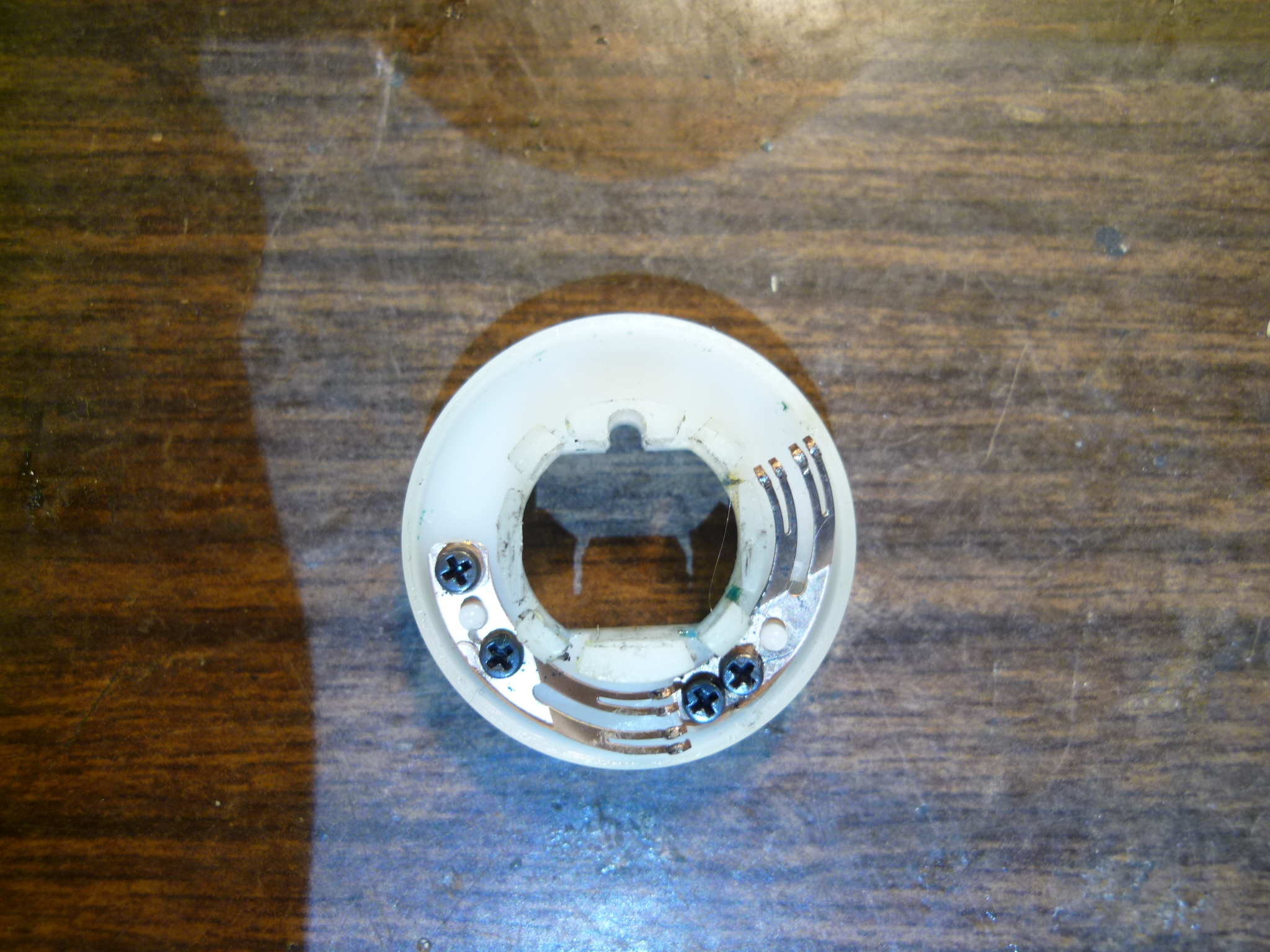

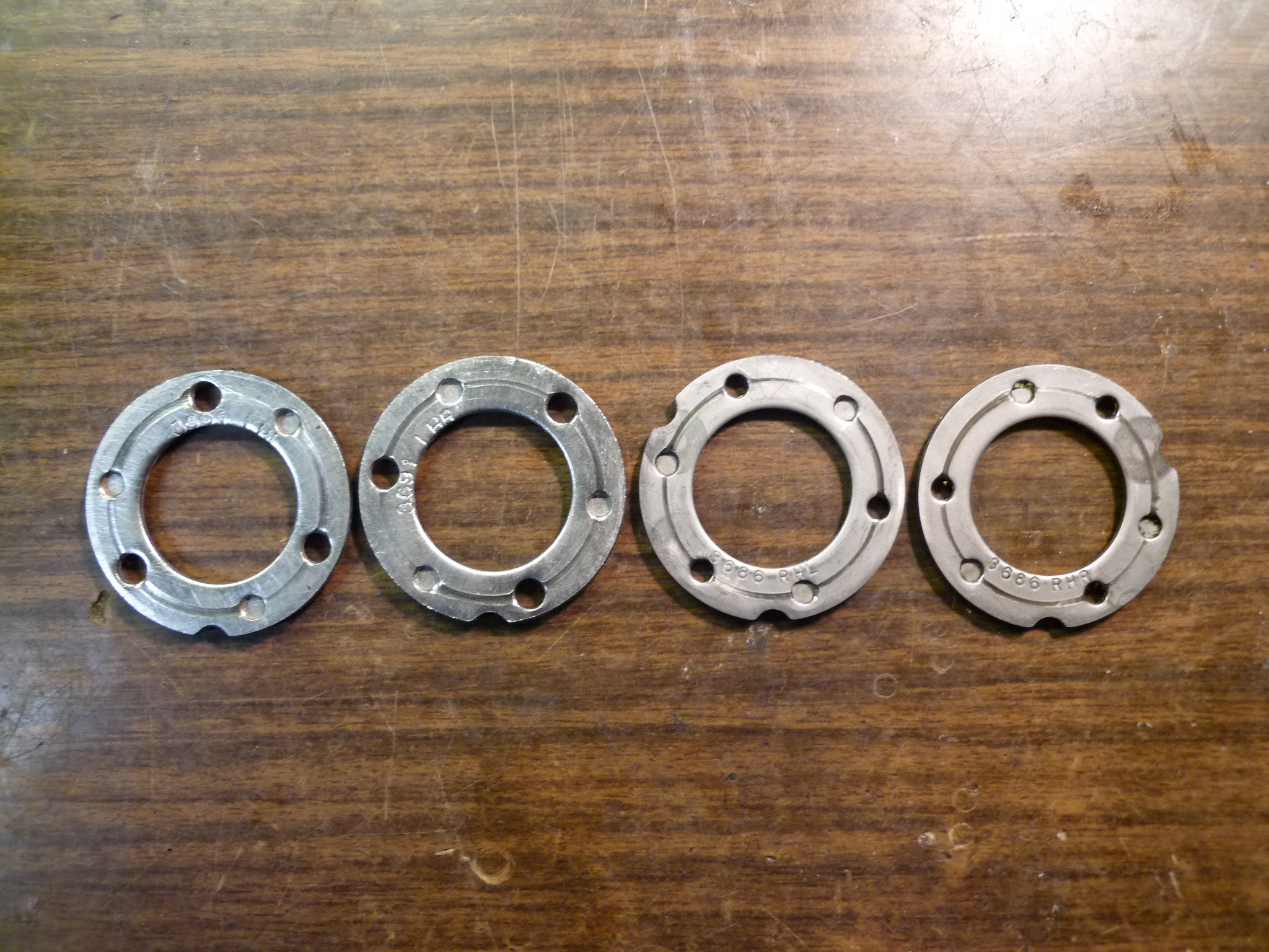

Дополню немного тему.
Были куплены у Юры зеркала со складыванием. Состояние - практически новые. Выяснилось что углы не соответствуют. В процессе экспериментов одно перестало складываться. Ремонт описан здесь:
http://pajero4x4.ru/bbs/phpBB2/viewtopi ... 0%BB%D0%BE
Так же там и разбор зеркала.
Теперь суть.

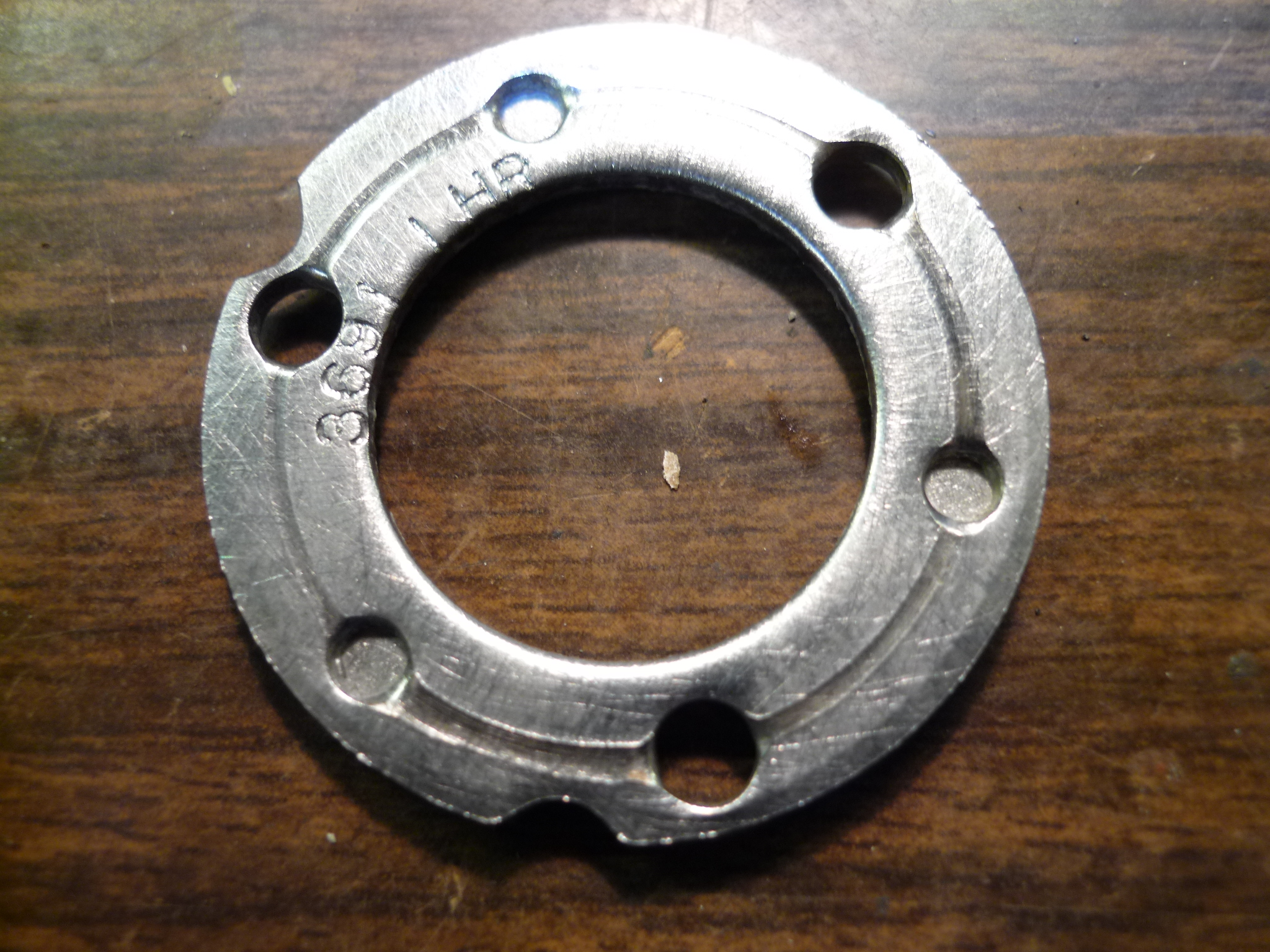

Различее леворукого и праворукого зеркала в двух деталях. Кольцо под осью поворота зеркала и разное положение контактов в датчике поворота. Еще в японском машинка наклона зеркала на разъеме, на европейке провода целые до разъема в двери.
Эти диски стоят под осью поворота. Те что с одной выточкой по внешнему диаметру с европейки, с двумя с японки. Обозначения на них соответствующие.
Это контакты адресного диска. Так они стоят в японском варианте. Винтики ставил сам, пластиковые заклепки отломились, высохли. В последствии винтики очень оказались удобны.

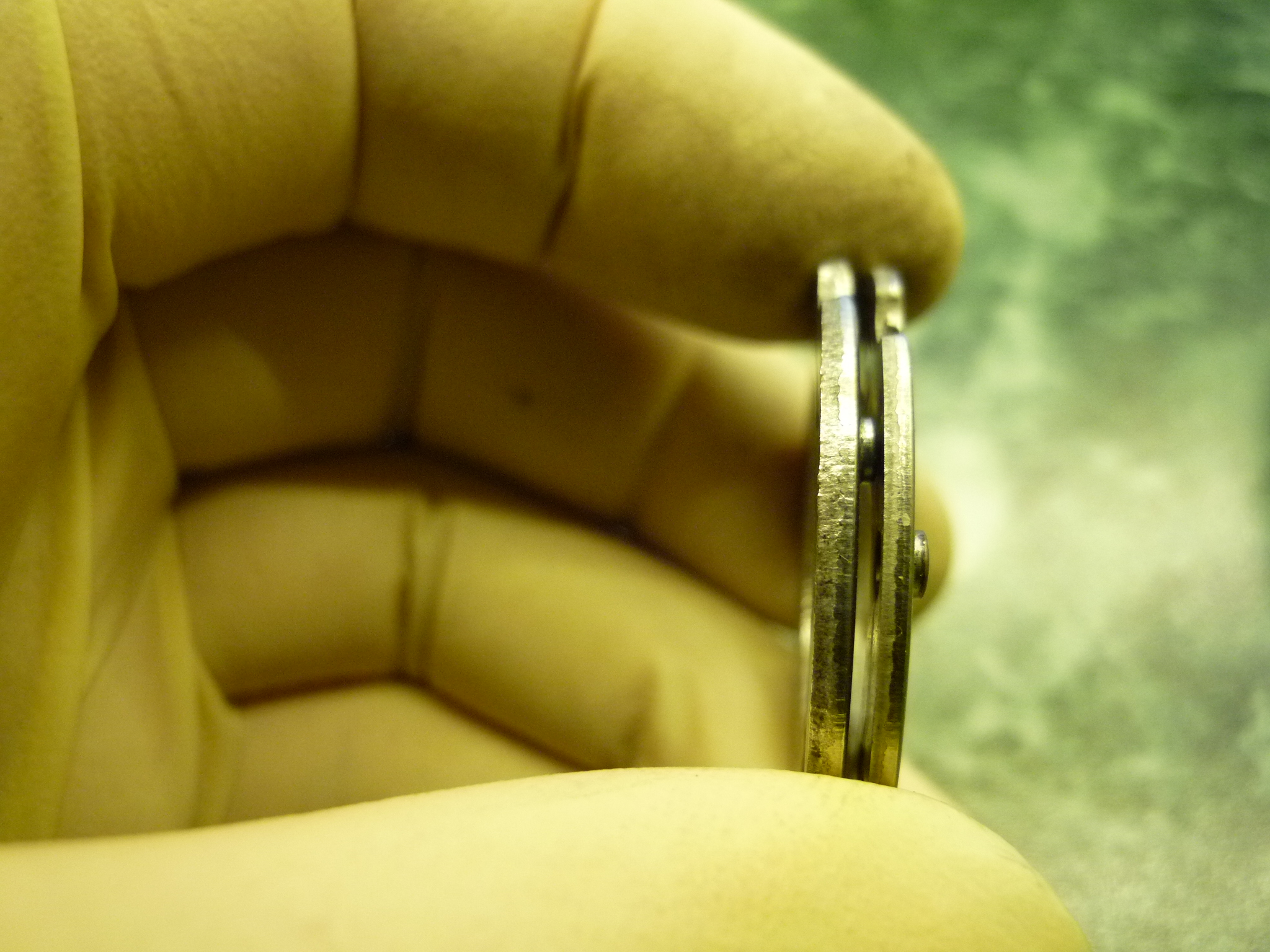

Теперь, что делал что бы все встало как надо.
Проточил выемку.
Проточил выемку.

Собрал обратно и все работает.
По проводке, добавилось два провода. Джойстик поставил который ставится на японки. Купил у себя в городе на разборке сразу с разъемом, со Спорта. Встал в свое место, как там и был. Блок управления пока не ставил.
Но надо будет. Без него то же работает, но надо клавишу управления не оставлять в крайних положениях. Что будет не знаю, экспериментировать нет желания. Думаю ничего криминального...

Спасибо за дополнение. Ты там контакты поменял местами как я понял?
Mitsubisni pajero 2 ,1993 ,6G72 12 клап,V43. GLS(WIDE/SUPER SELEKT)5FM/T LHD GNXEL6. есть
Nissan Leaf ze0 G 2012г все подогревы.
Андрей005
Сообщения: 357
Зарегистрирован: 25 мар 2013, 11:52
Двигатель:: 4M40-T
Мой автомобиль(и):: Мицубиси Паджеро
Откуда: Химки
Поблагодарили: 13 раз
Re: Зеркало с праворульного на леворульный.
Сообщение Андрей005 »
Привет! Изначально контакты в диске стоят на направляющем штифте и с двух сторон такие же штифты расклепаны. В одном из зеркал у меня заклепки отломились и зеркало перестало складываться.
Заклепки были заменены винтами. Сами контакты во всех дисках одинаковые. Разное их расположение. В контакте три отверстия, с одинаковым шагом и оказалось с очень удачным шагом. Сдвинул один из контактов на шаг и все встало как надо. Причем и в правом зеркале и в левом. Синий диск с другого зеркала. На фото видно, что на одном контакте винты по разные стороны от штифта, а на другой уже вместе. Диск один и тот же, немного разное освещение, другой оттенок. Кстати при такой переделке нет необратимых последствий. Все можно вернуть обратно без ущерба конструкции.
