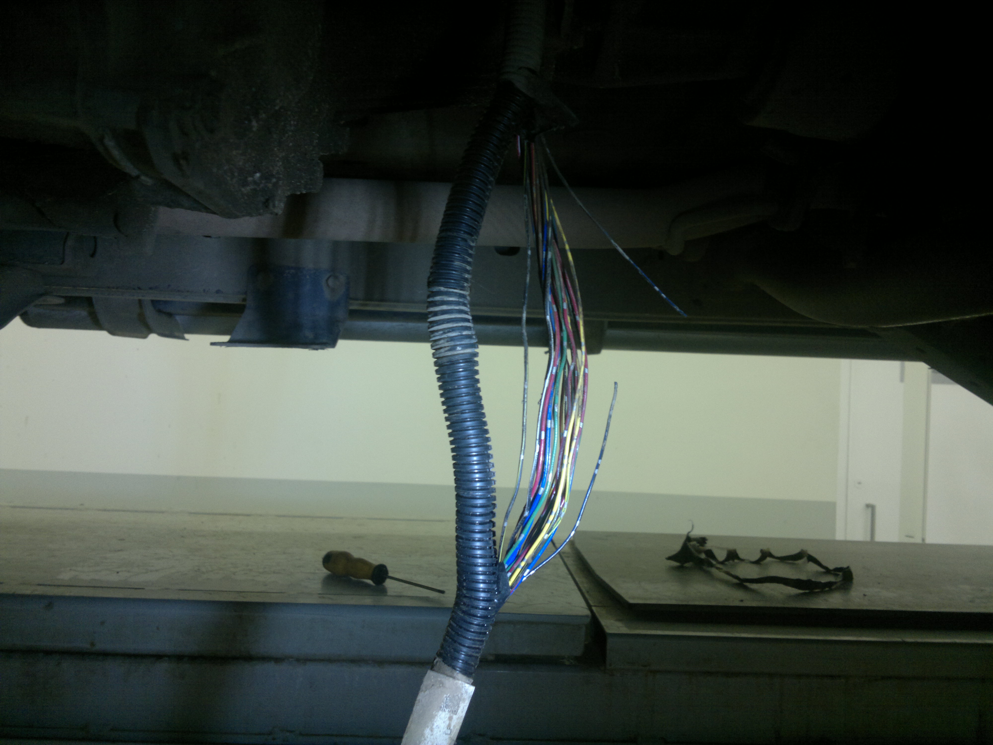

drozd272 писал(а):Ещё бы знать какого цвета сдохли провода,скорее всего они дохнут одни и те же,типа с левого или правого края перетираются.
В моем случае (и у многих) здесь - как раз в месте крепления пластиковым хомутом:

asis писал(а):Говорят что нашли.Сам еще на работе.Ну наверно где то здесь и у меня были такие предположения.Вечером все отпишу.
Главное не сглазить ))))).
Если в месте хомута - пусть выкинут штатный и закрепят на стяжку крепкую, без затяга....

Все сделали,но прокатился маловато.Итак. Симптомы горящий чек.АКПП уходит в аварийный режим при движений в D.После перезапуска двигателя все нормально,проезжаем 2-5 км.и все тоже самое.Посещение ОД 1000 руб и коды у нас P1767 P1766 P1783 полный набор.Цены ОД до АКПП прозвонка жгута 4500-5000 а дальше самое интересное ослабить АКПП +отбросить кардан и.т.д все остальное стоит безумных денег в 15 руб думаю уложимся сказал мастер.А причину мы только ищем а не устраняем а уже 15 тыр потратили.И итог заезд в сервис паджеровский 4 тыс фиксированная цена и понеслось.Армеец правильно указал на фотках это место где обрыв цепи. Снег и грязь плюс реагент сделали свое дело.Кому нужен адрес сервиса пишите в личку находится ул Молодогвардейская.

Блин, смотри проводку, тут и фото даже выложено, где смотреть. Сам можешь сделать - яма нужна.
