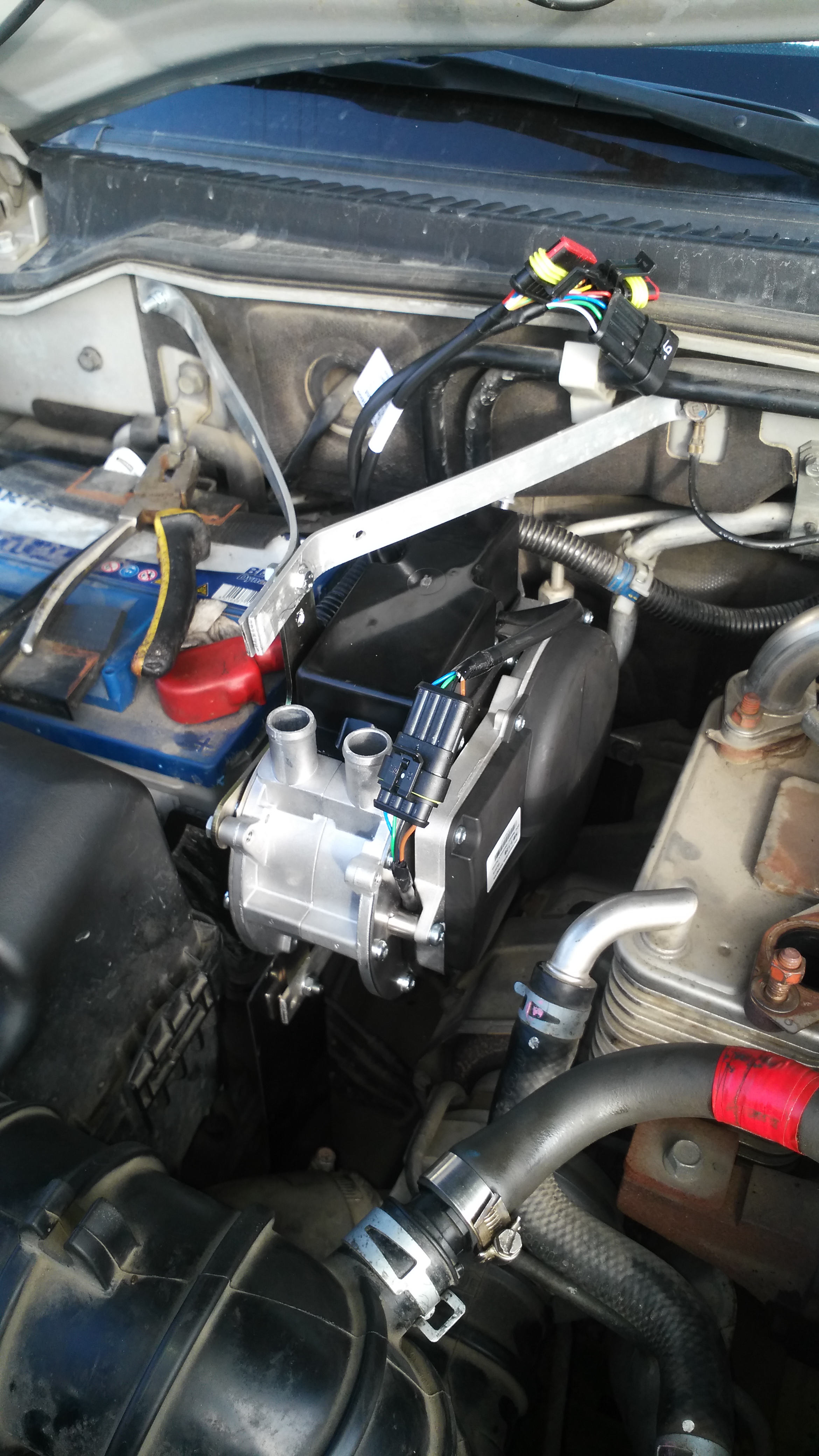

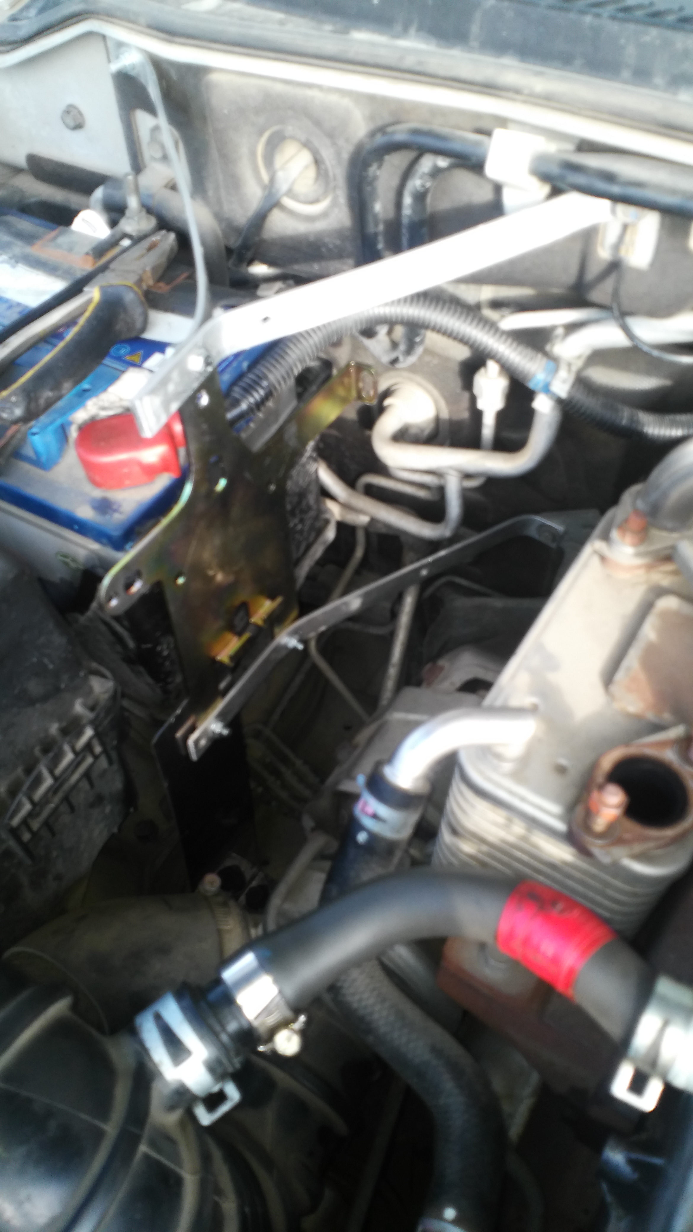

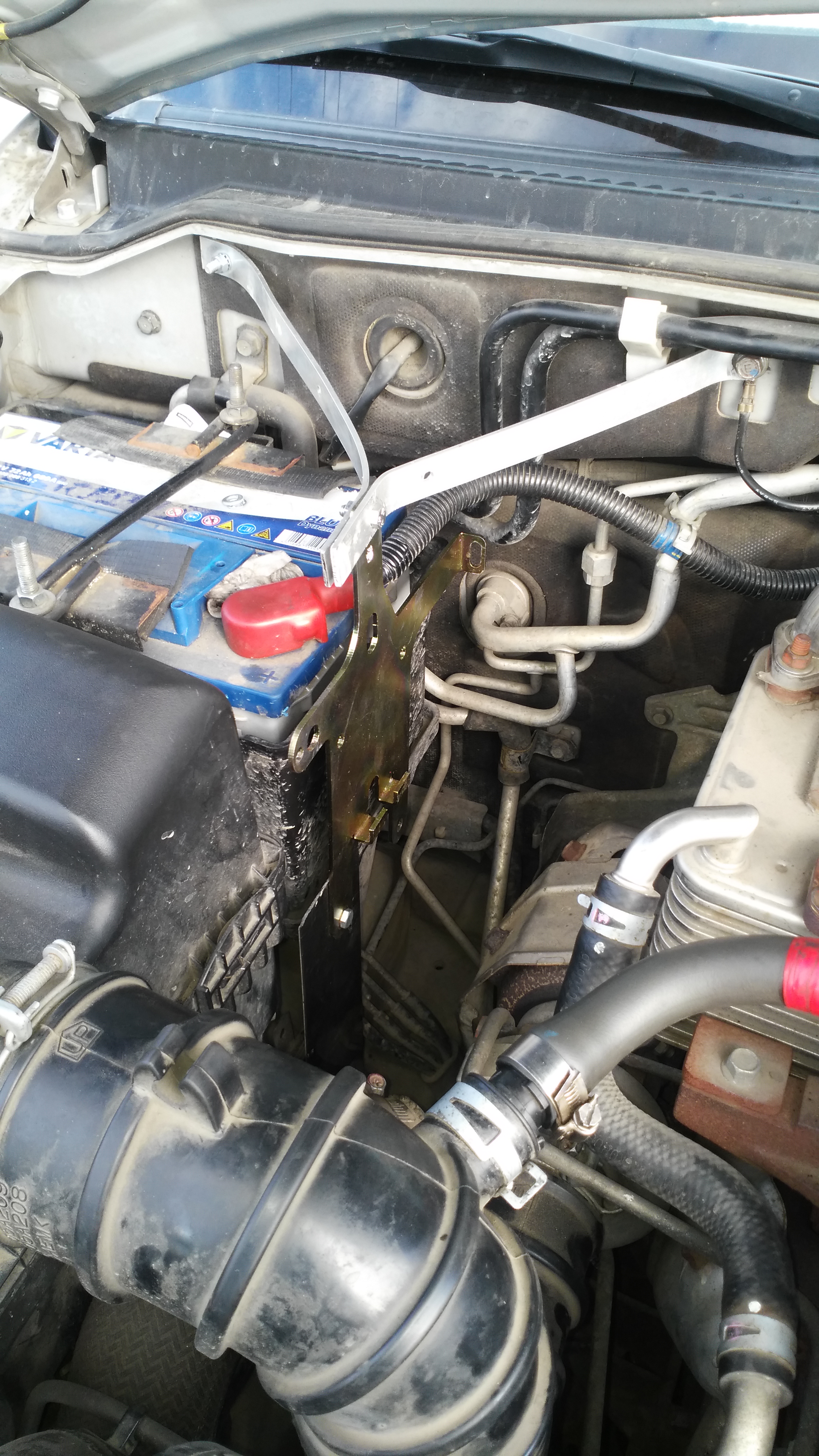

Приветствую Господа! Занялся я тут, установкой Бинара, но возникла проблема, я ниКуяшеньки, не понял, куда "врезаться" в систему "отопления"!!! В каком месте именно? по фоткам Klyuchnik, я не разобрался. :*WALL*: Подскажите плиз(а лучше "стрелочкой")
P.S. Пару фоток, по установке.
p/s/s При установки кронштейна, в машине не сверлил, ни одного отверстия, всё крепится в "штатные" места! Правда, пришлось "демонтировать" трубку, от "коллектора" к "холодильнику" ЕГР(заглушен), т.к. получалось впритык, и ДВС при работе, мог "коснуться" Бинара!

den1ska писал(а):Приветствую Господа! Занялся я тут, установкой Бинара, но возникла проблема, я ниКуяшеньки, не понял, куда "врезаться" в систему "отопления"!!! В каком месте именно? по фоткам Klyuchnik, я не разобрался. :*WALL*: Подскажите плиз(а лучше "стрелочкой")
Врезался в этот патрубок, от охладителя ЕГР, 6 лет полет нормальный

Vadim197, Дай бог тебе здоровья! :*THANK*:

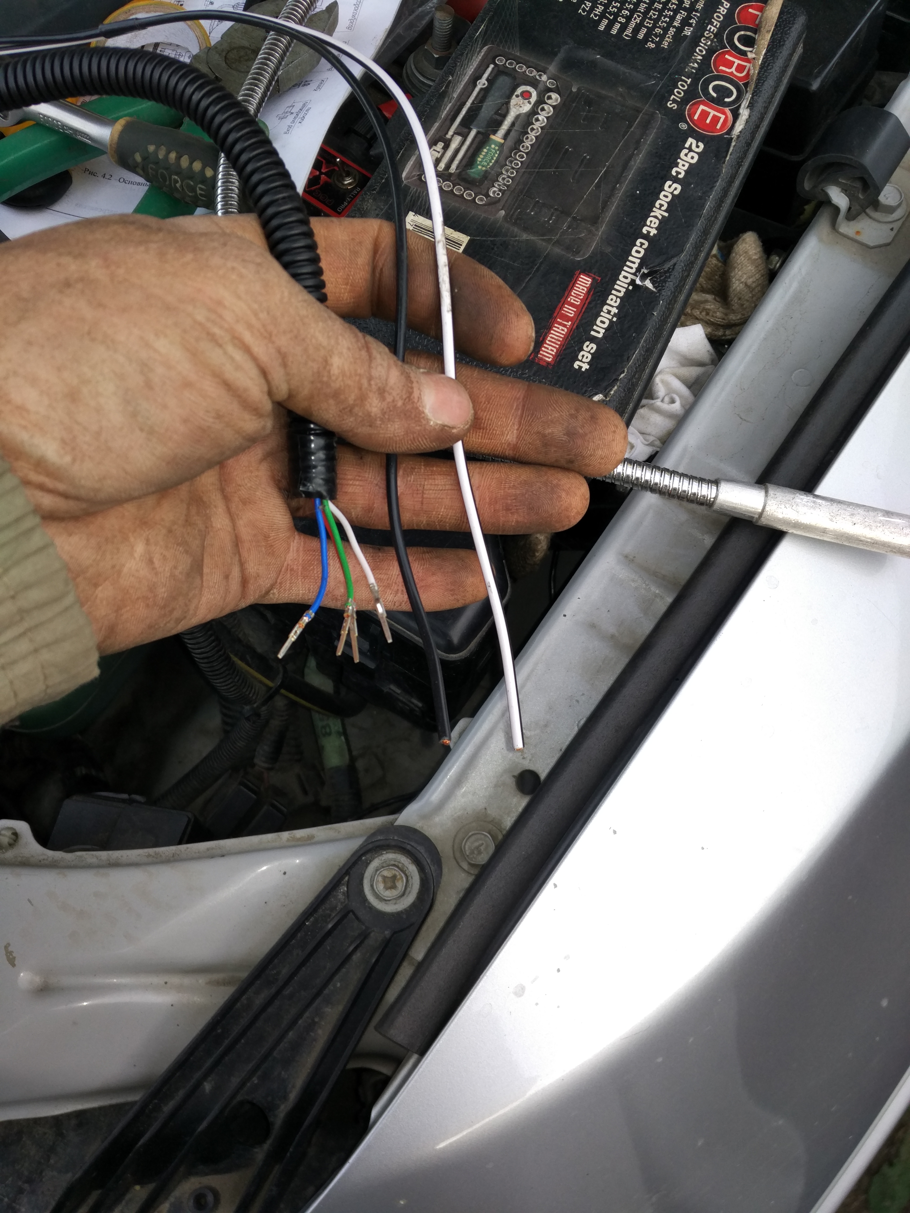

Ну как говориться, готовь "бинар" летом! Теплые дни, подходят к концу, решил я заняться дальнейшим подключением, подогревателя! Столкнулся с такой проблемой , не могу понять, что это за два провода(черный и белый)? И куда их "сувать"? :)

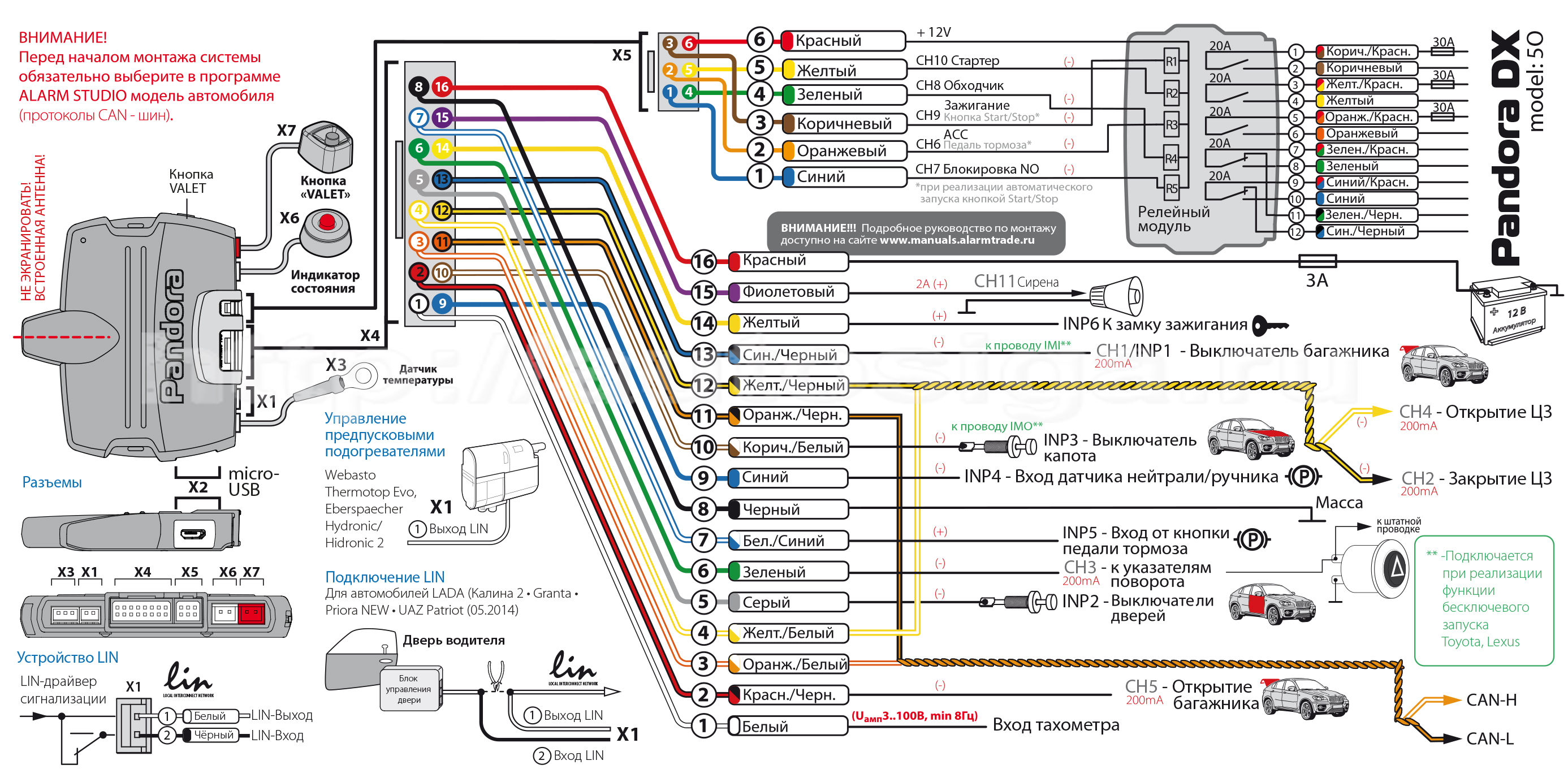

klyuchnik писал(а):При подключении к климату столкнулся с неким препятствием, а именно при включении с бинара климата, сигнализация определяла наличие питания в бортовой сети и истерически начинала орать и слать смски, что машину завели и угонять собрались, пришлось доработать схемку включения.
и тут написано, повнимательней :;-):

Запустил бинар, все работает! Теперь осталось подключить к "сигналке"! Но немогу понять, мне нужно докупать реле или нет? В комплекте с бинаром одна релюшка была! Приеду к электрику, а он меня отправит докупать.

Приветствую! Подскажите на какой провод(канал) можно "подцепить" релюшку для управления котла?

можно на 2-й если не задействован.

технотол писал(а):можно на 2-й если не задействован.
Это "открытие багажника" который? Посмотрю. Спасибо.

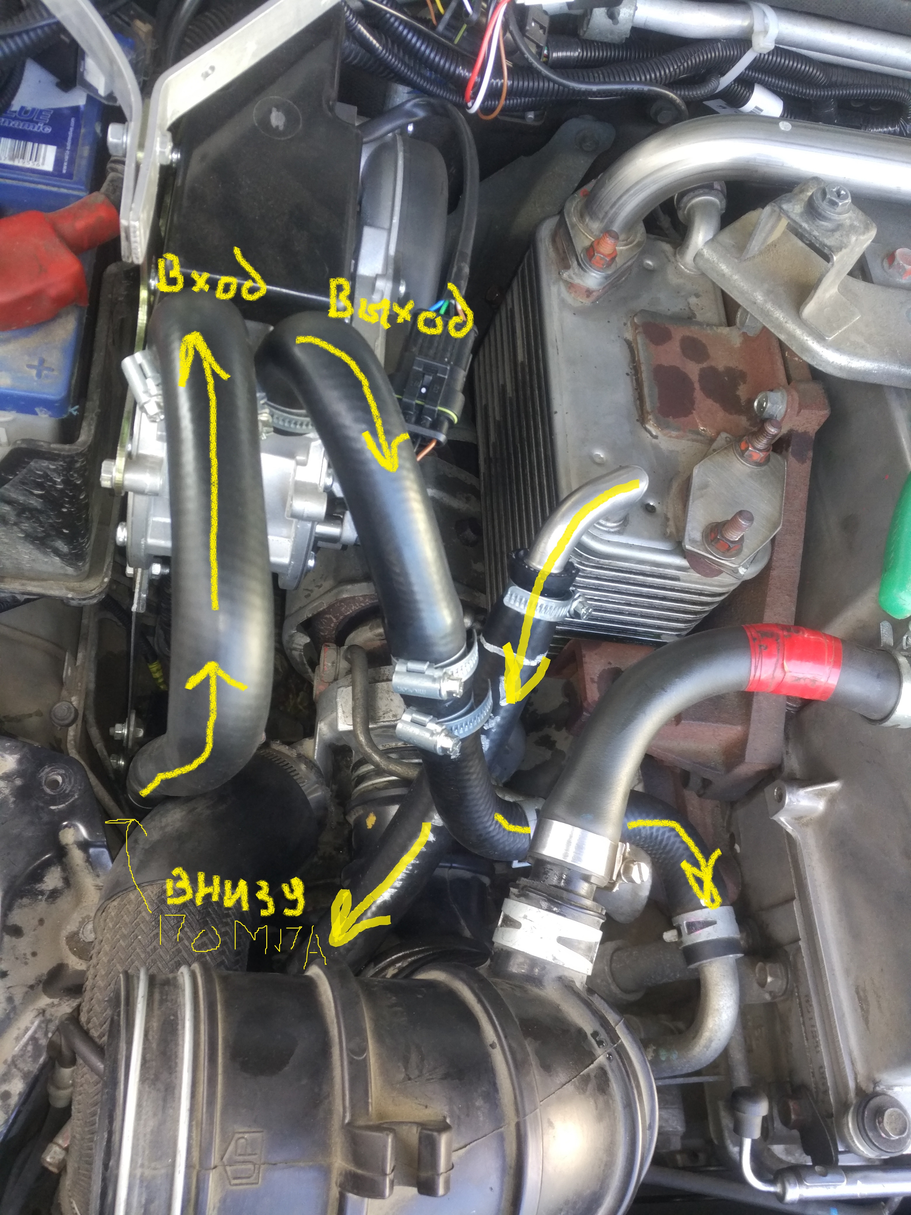

Знатоки, прошу помощи! Т.е. уточнения. Люди на форуме "про Бинар" спрашивают про мою схему подключения "котла"! А именно направление потока "жижи" в системе авто! Я правильно стрелочками нарисовал? Сам уже сомневаться стал ::-[:
