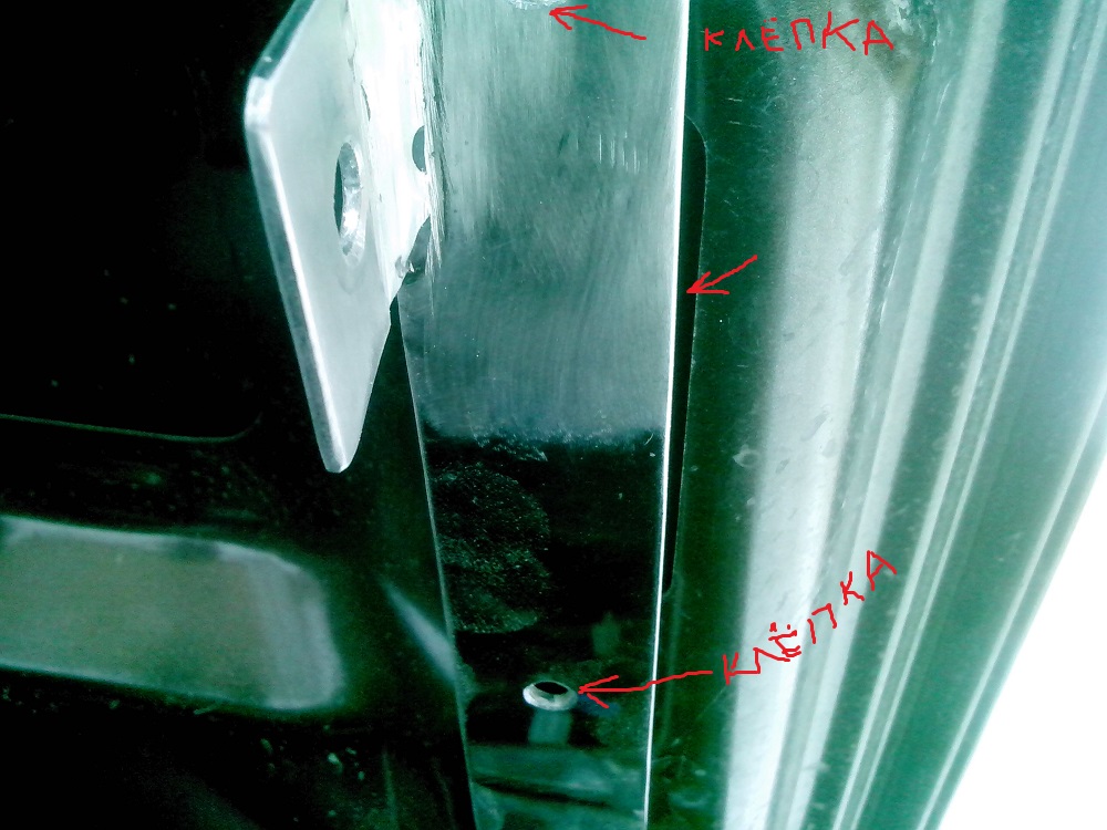

Я решил не замарачеваться с закладной,просверлю в ребре отверстия 2-3 может 4 и посажу на клёпки огромные,а дырки на ребре обработаю,проволочки..гайки,а раз,два и готово.

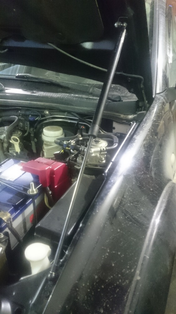

Сегодня ставил на вторую машинку,пришёл к выводу что аморт надо ставить штоком вниз потому как иначе корпус очень плотно прижимается к металлу крыла.

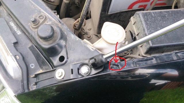

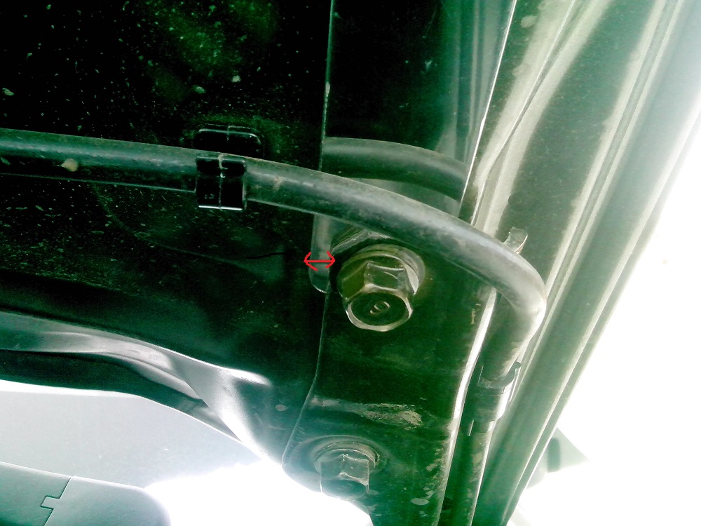

Поставил упор капота.Есть не большие косяки по чертежу и амморту.Амморт в жатом состоянии не много краем задевает за верх шва стыковки крыла,рядом с креплением.На фото выделил кружком.Поездию не много и сфотаю свой,пока там только маленькая отметина.Теперь сам крепёж,я себе не стал усложнять его изготовление и крепление к капоту,а именно....не стал делать закладную часть,просто в самом крепеже добавил 3 отверстия на 6мм и приклепал клёпками.Когда установил его на основное отверстие,то которое под крепёж капота подкладывается и совместил ровно по капоту,то обнаружилось...что край крепления проходит в мм от длинного отверстия под закладной крепёж.Вот на фото увидите.В обшем отверстия на крепеже надо сдвинуть от центра на 3-4мм в сторону уха крепления амморта,тогда всё будет симметрично и край в месте крепления закладной будет нормально закрывать отверстие в капоте.
вот место задевания
