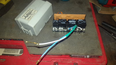

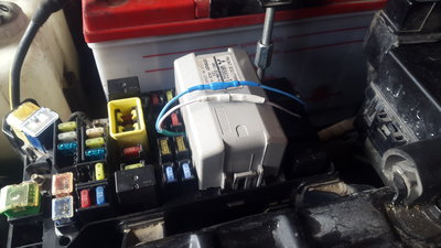

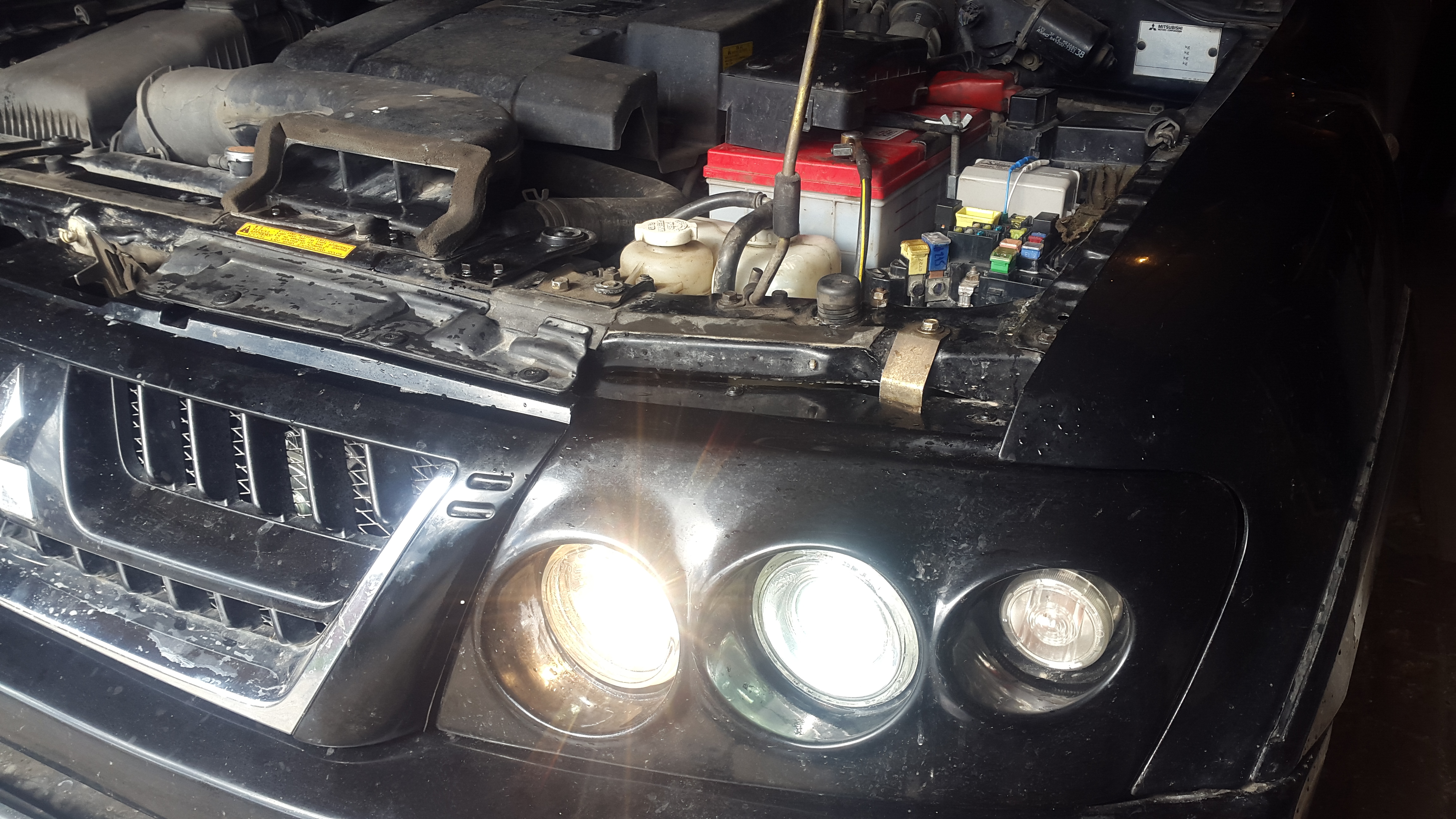

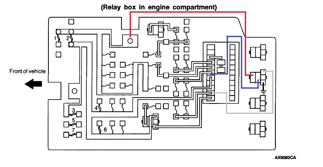

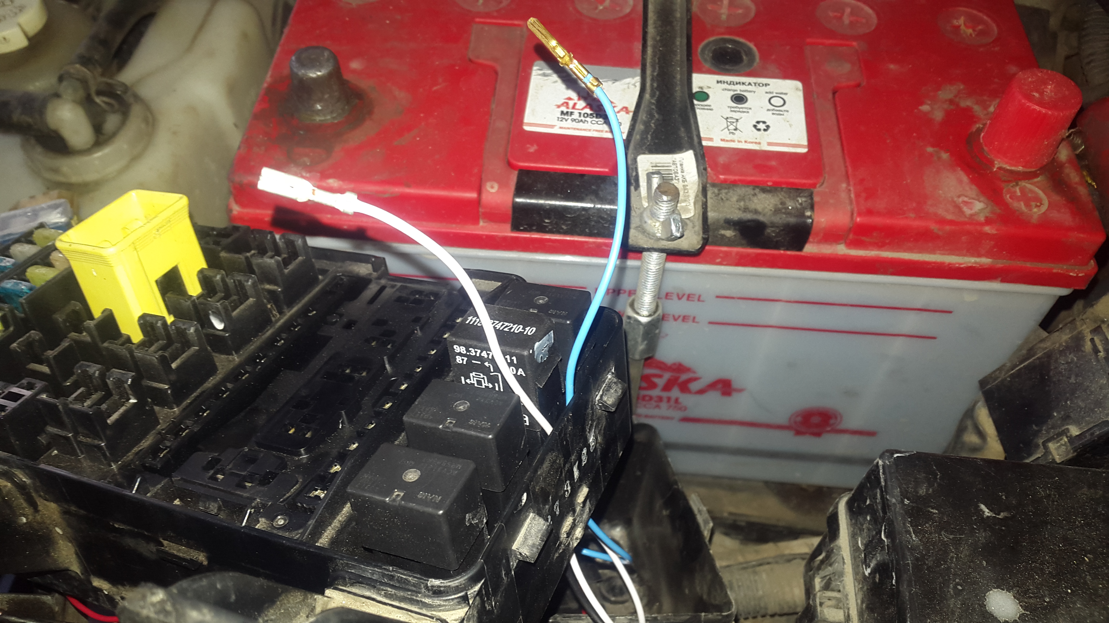

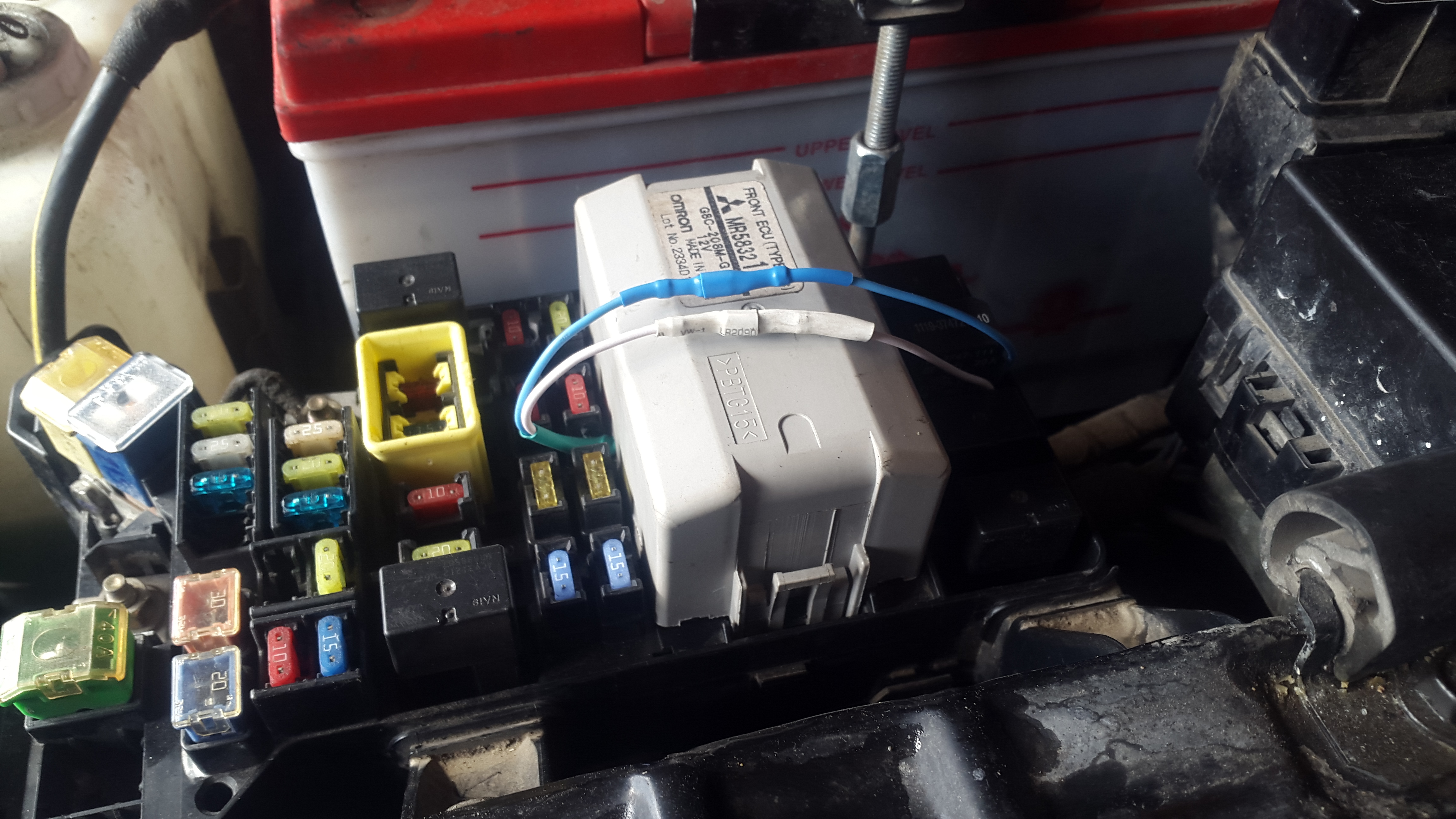

Таки получилось сделать совместно и без лишнего колхоза. Из деталей: реле малогабаритное от Калины, провода, разные клеммы под ноги реле. Реле ставим в пустое место в монтажом блоке, немного дорабатываем Front ECU, разводка внутри монтажного блока, проводка до фар штатная.
- moonchild
- Сообщения: 690
- Зарегистрирован: 15 сен 2015, 18:48
- Двигатель:: 6G74 GDI
- Мой автомобиль(и):: Pajero III 3,5 GDI eXclusive 2004 г. (продан)
- Откуда: Верхняя Салда
- Благодарил (а): 55 раз
- Поблагодарили: 61 раз
Re: Дальний и ближний свет одновременно

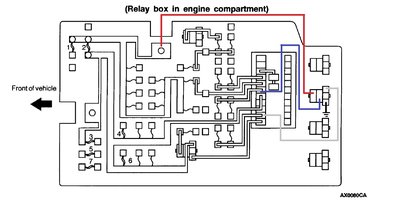

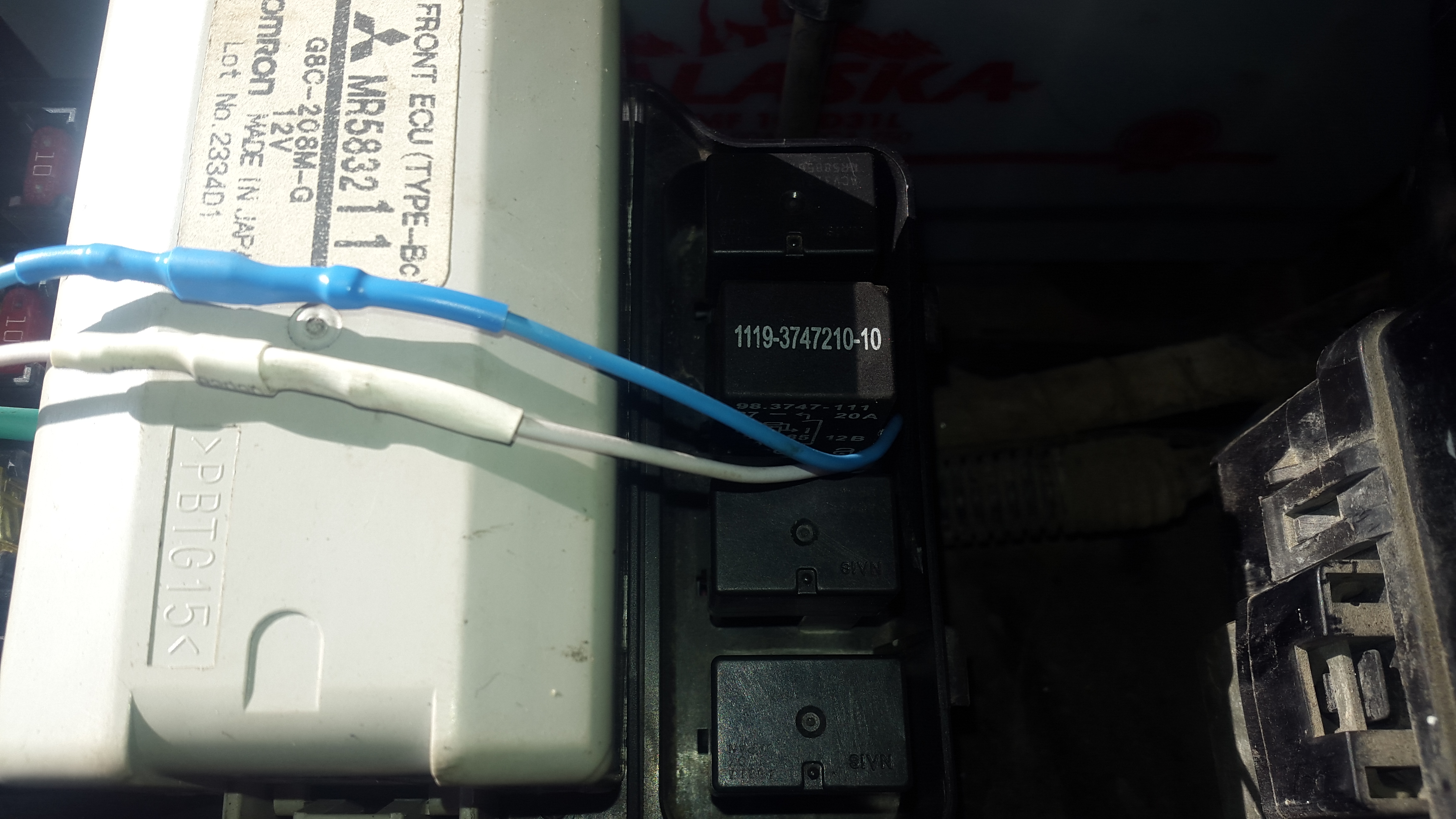

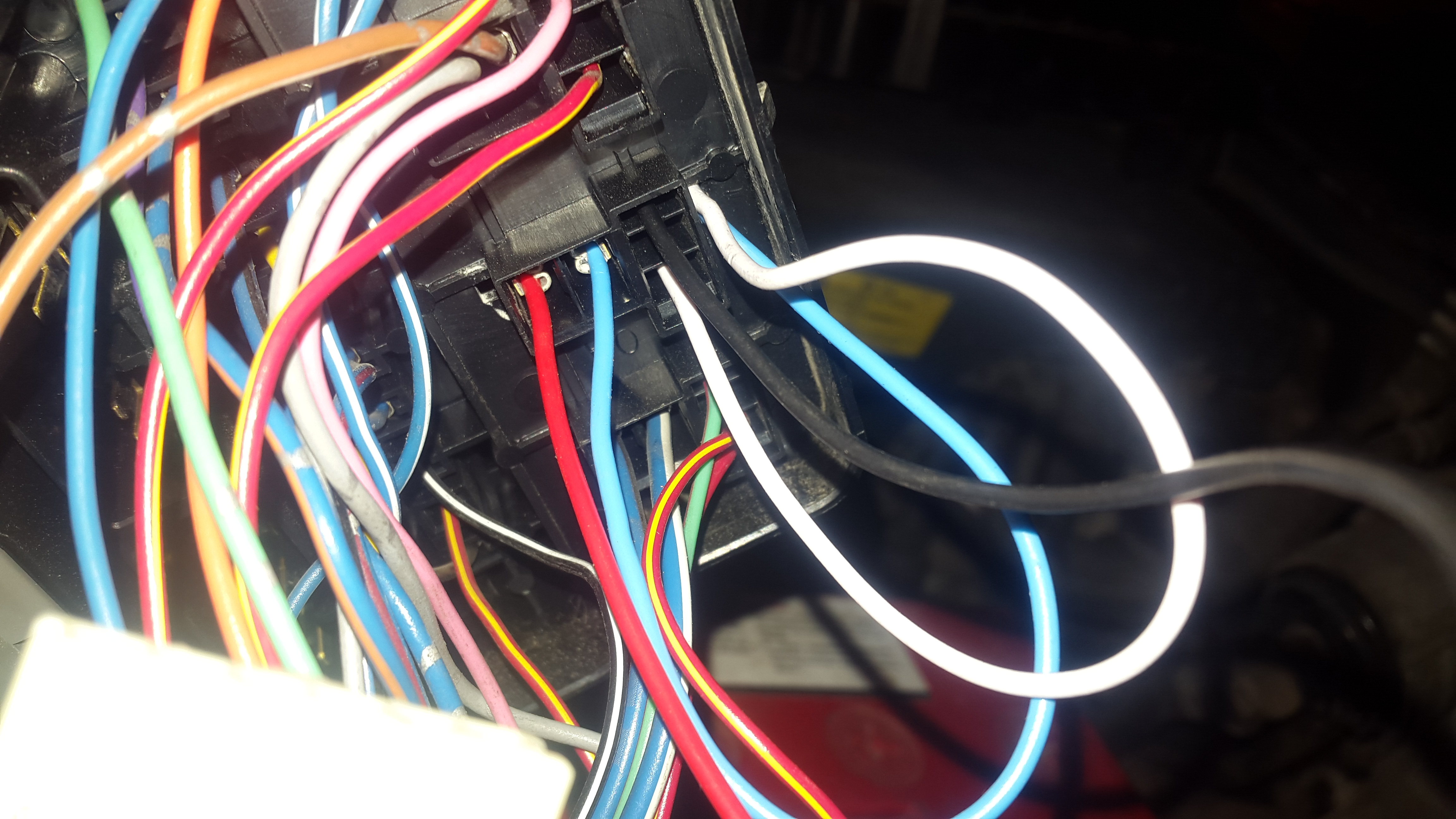

Некоторые пояснения, тк были вопросы:
Крышка FrontECU фиксируется 4я защелками к основанию по длинным сторонам. Тонкой отверткой или ножом просто поддеваем край над каждой защелкой поочередно и стягиваем/снимаем крышку вверх. Плата с контактными группами вынимается из основания. Контактные группы связаны пластиковыми шинами. Пластик термостойкий, но без фанатизма. Для пайки применялся паяльник 60 Вт.
Сам монтажный блок состоит из трех частей верхняя/нижняя крышки и корпус, крышки тоже на защелках. Они сбоку и их хорошо видно. Надо отключить аккумулятор полностью "+" и "-". А "+" заизолировать, тк монтажный блок придется переворачивать, а подвижности и места очень мало.
Под реле я купил клеммы ножевые в радиомаге. Надо два типа 4,8 и 6,3 мм по две штуки...ну и клещи обжимные. Или поискать в магазинах уже обжатые...можно из разъемов... Или купить колодку под реле и вытащить оттуда. Я колодки не нашел, было проще купить клеммы.
В монтажном блоке в гнездах под клеммы есть защелки, клеммы проталкиваем тонкой отверткой до упора и характерного щелчка . Как сориентировать клемму в гнезде - смотри по соседнему гнезду с действующим реле. Массу я выводил отдельную, но можно на черный провод от этого же FrontECU (вторая планка ножек, провод там один такой).
