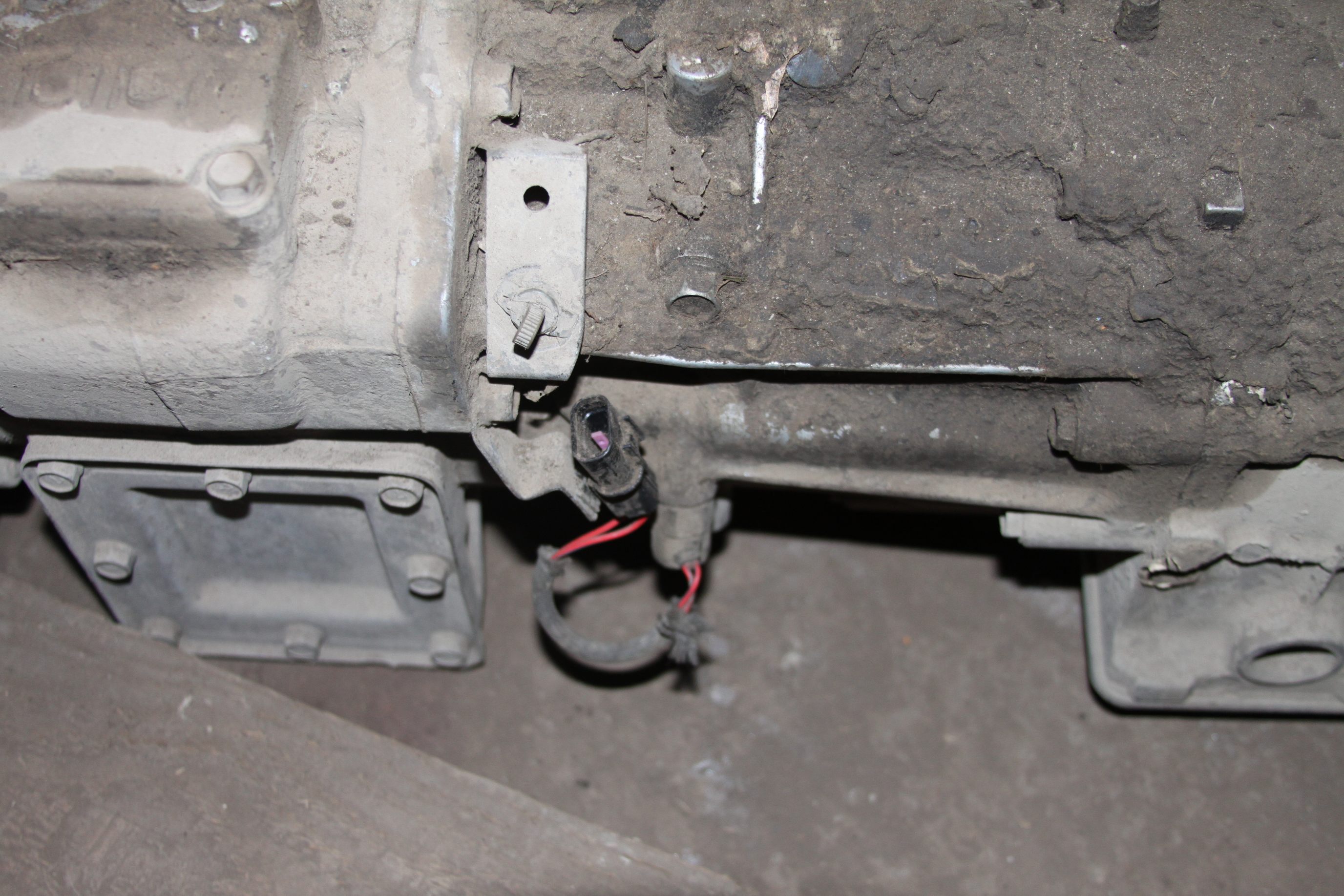

СтаниславV писал(а):а от туда он куда идёт?
Кто, провод от датчика? в торпеду ( в приборку или в навигатор)

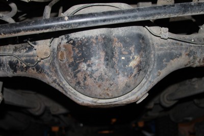

Самоблок, если вывесить зад, крутануть колесо и второе будет крутиться в ту же сторону.
Блок- это кнопка в салоне и провода идущие в мост.
Ну и циферки и надписи на центральной части чулка, в помощь. Там наклейка, блестящая, на ней передаточное число и, в случае наличия, LSD.
Вот так примерно выглядит. Это с моего Спорта, фотка старая и не качественная

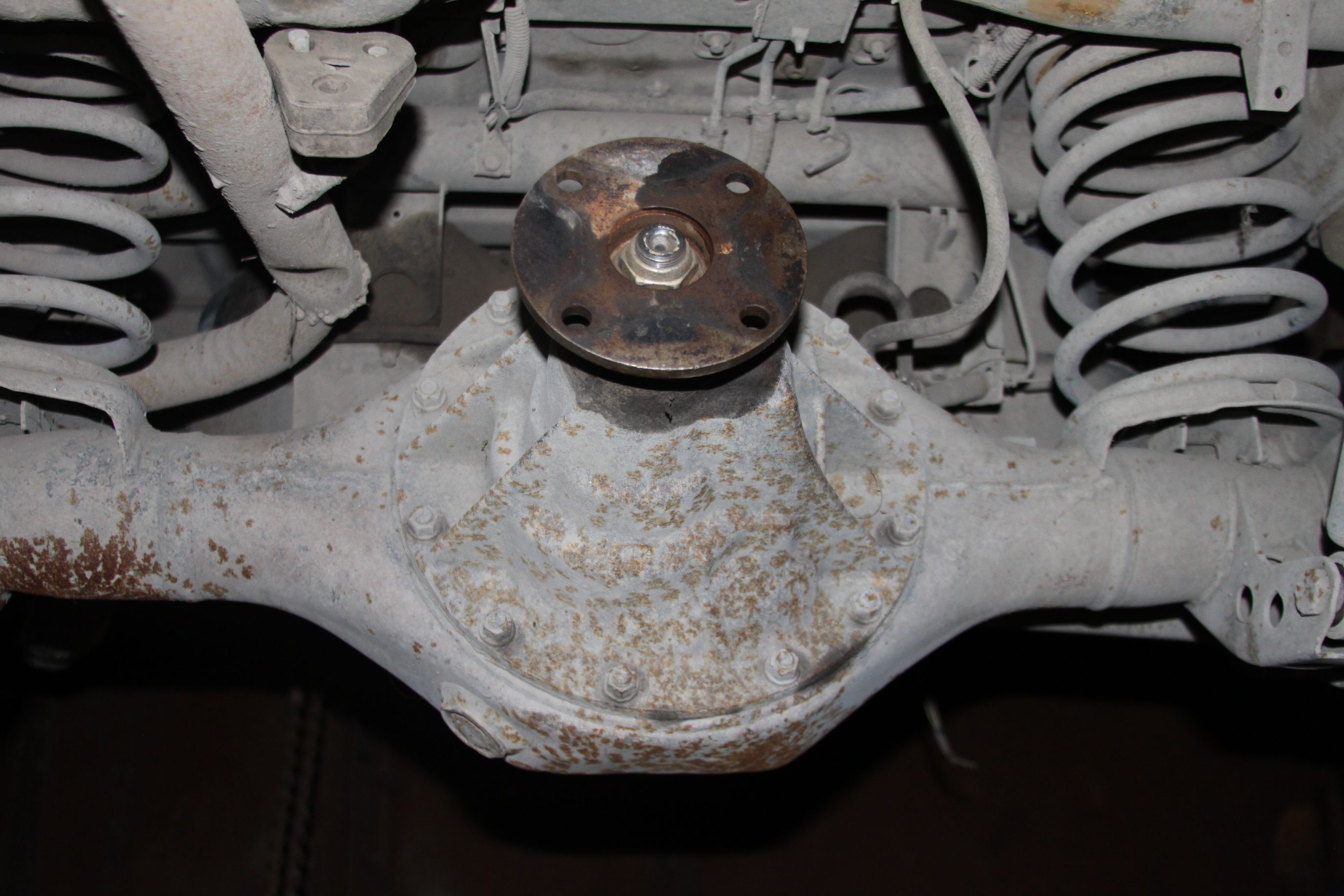

А ВОТ МОСТ С БЛОКИРОВКОЙ

Насколько я понял у тебя прулька, а на прулях не ставили пневмо блок либо пустой либо ЛСД это о мосте :) дозаполни подпись а то не всё понятно людям, что за машинка ( в подписи токма изолента ::-D: )
Не стоит утверждать так уверенно.
1. Не все рабочие самоблоки так себя ведут.
2. На большинстве мостов эту табличку прочитать уже невозможно.

алексей - Маленький Мук писал(а):Насколько я понял у тебя прулька, а на прулях не ставили пневмо блок либо пустой либо ЛСД это о мосте :) дозаполни подпись а то не всё понятно людям, что за машинка ( в подписи токма изолента ::-D: )
Правильнее сказать на ЯПОНСКИХ(есть еще аглицкие) прулях жесткий блок весьма редок.
Но таки иногда встречается - в основном на кабриках.

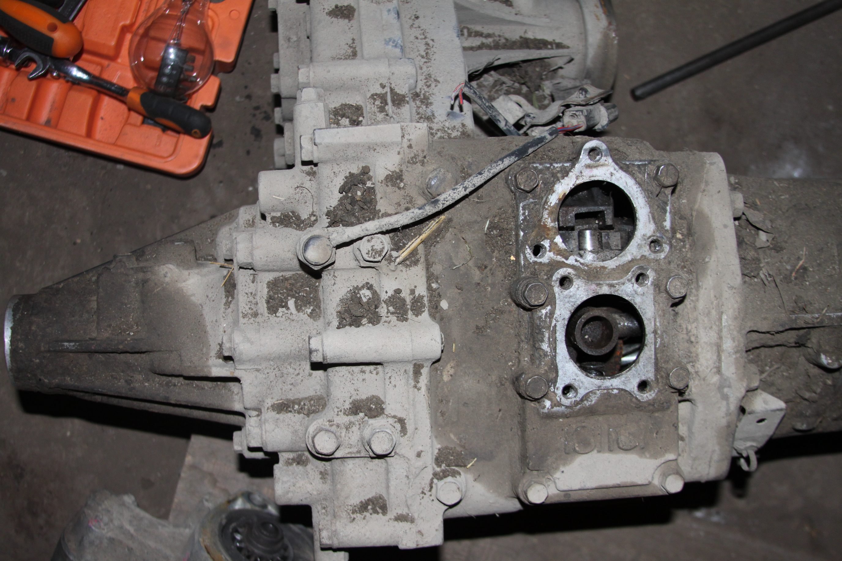

Доброго времени суток, подскажите что может быть с раздаткой? Машина П2 1995 г 4м40 А/T Super Select, при включении на 4Н все индикаторы горят, машина едет проблем нет, и отключается все нормально, стоит переключить на 4HLc или 4LLc и начать движение то начинает стопорить левое переднее колесо, при попытке отключить, отключение не происходит, приходиться домкратить задний мост чтоб отключилось (прочитал на форуме), отключение действительно происходит, при отрыве задних колес от земли происходит щелчок, и все индикаторы гаснут и работает только задний привод, повторюсь что включение/отключение 4Н происходит отлично. На что грешить, клапана или датчики на раздатке?

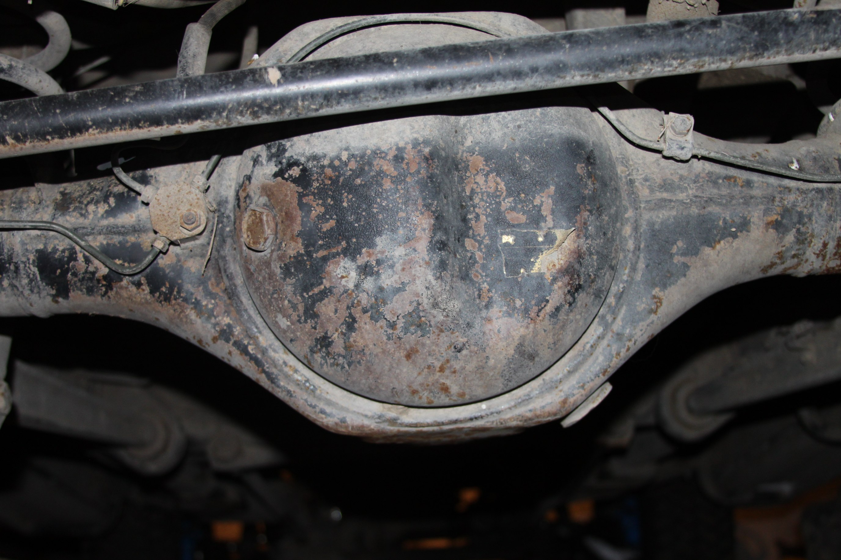

На мосту нет никаких наклеек есть штамп 4с17, управляющих трубок нет. только фото.
