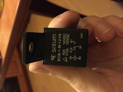

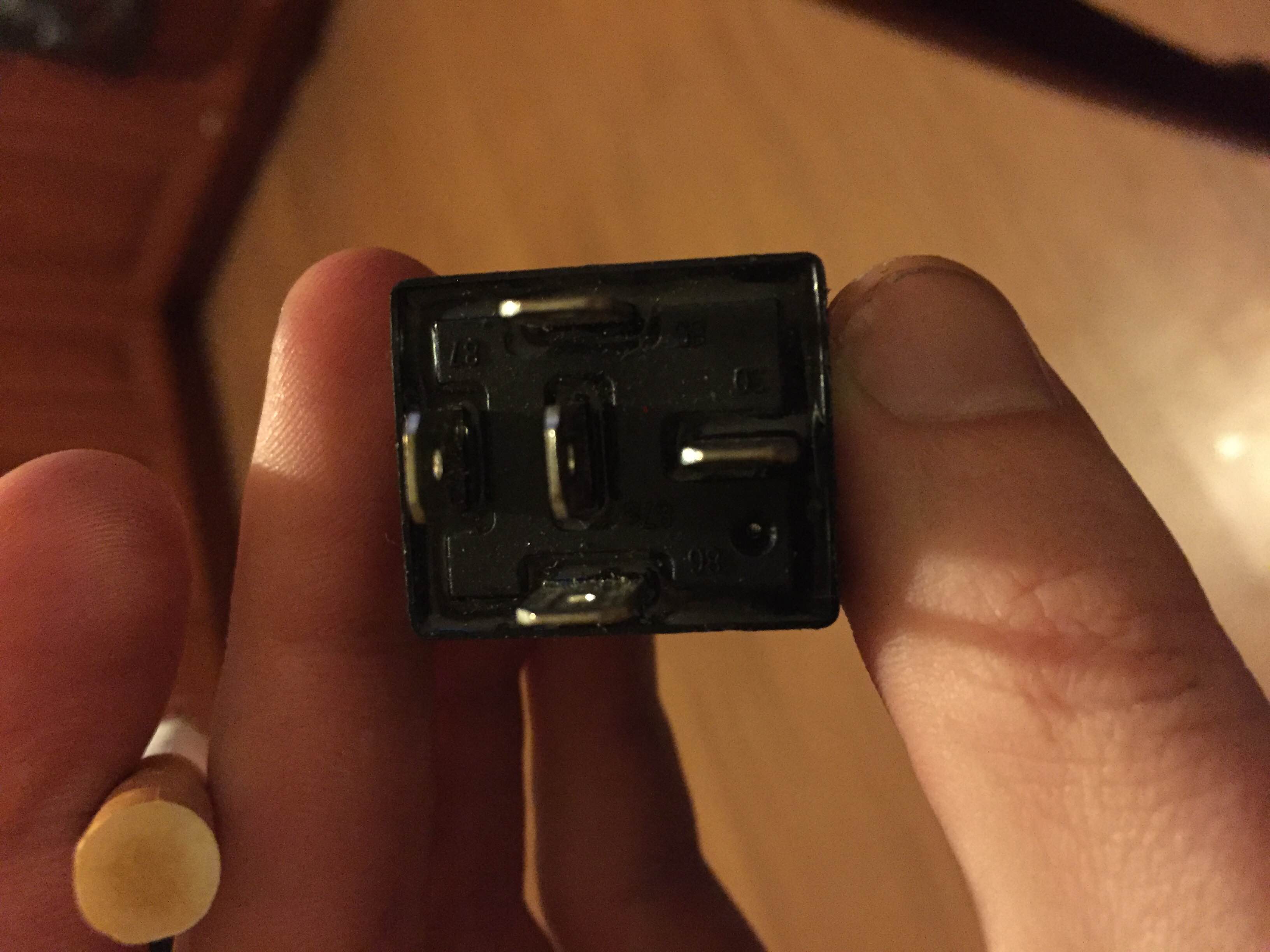

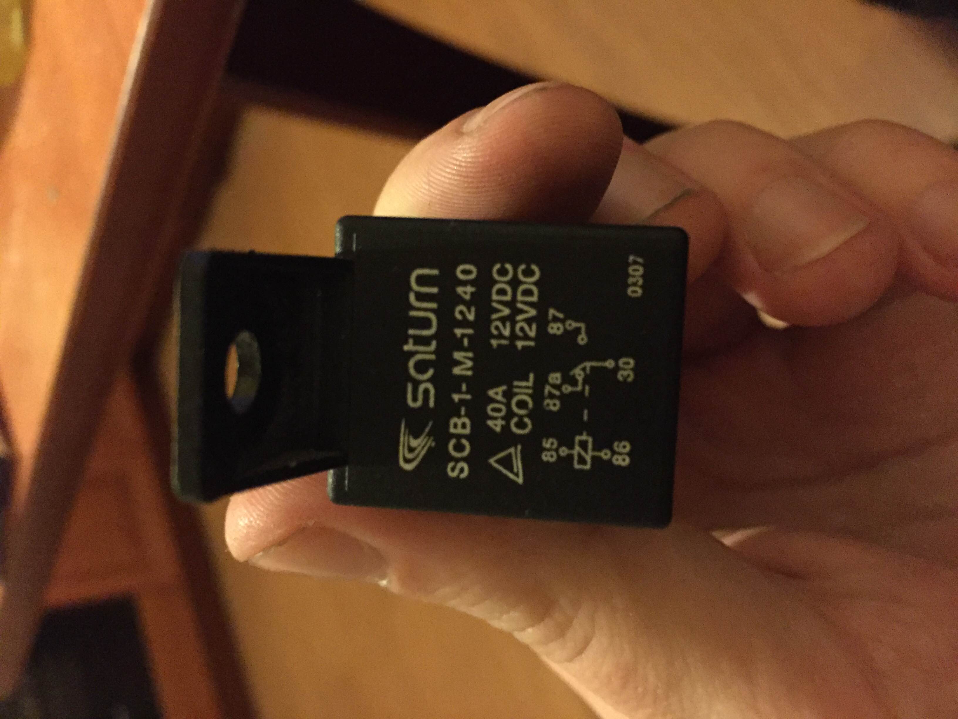

Незнаю поздно или нет .Фото реле сверху можно ?
Bear
Сообщения: 279
Зарегистрирован: 22 июн 2009, 16:39
Благодарил (а): 27 раз
Re: Не видит метку Black Bug
Сообщение Bear »
YuginZ писал(а):Незнаю поздно или нет .Фото реле сверху можно ?
Точно, как вы присылали. Но покамест завелся. Позже демонтирую весь этот ужас. Спасибо!

Контакты находящиеся друг к дружке в виде буквы Т - блокировка .
Хорошо , что обошлось менее затратно для пользователя , без вызовов и эвакуатора .

К сожалению, не обойдется. Завелась один раз и больше не захотела. Во вторник поеду в сервис, возможно на эвакуаторе. Спасибо за советы. Релюшка в фотках. Может, пригодится кому.

Рано эвакуатор .Теперь ищем реле с фото , что я выше выкладывал .Без краски на корпусе .

YuginZ писал(а):Рано эвакуатор .Теперь ищем реле с фото , что я выше выкладывал .Без краски на корпусе .
Спасибо, но я уже сегодня его поменял.. толку нет. все равно хочу эту всю ерунду убрать.

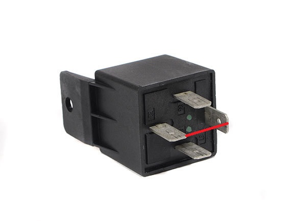

Приветствую, подскажите пожалуйста, а как обойти то реле, о котором вы выше писали?
У меня тоже стоит блэкбаг и машина не всегда заводится с первого раза, думаю что это рэле глючит и блокирует бензонасос!
Постараюсь на днях найти место установки этого реле, а как его обойти не знаю!(

Необходимо найти само реле , если требуется быстрое решение - замкнуть контакты , соотносящиеся друг к другу буквой Т ( 87а и 30 ) или сразу вырезать и восстановить разрыв .

YuginZ писал(а):Необходимо найти само реле , если требуется быстрое решение - замкнуть контакты , соотносящиеся друг к другу буквой Т ( 87а и 30 ) или сразу вырезать и восстановить разрыв .
я правильно понял что каонтакты которые я соединил красной линией нужно замкнуть?
А что делать с оставшиемися двумя?

Совершенно верно .

mishadik писал(а): А что делать с оставшиемися двумя?
Оставшиеся два контакта не нужны .Это обмотка реле .Масса и появляющееся зажигание . Для управления реле блокировки .
