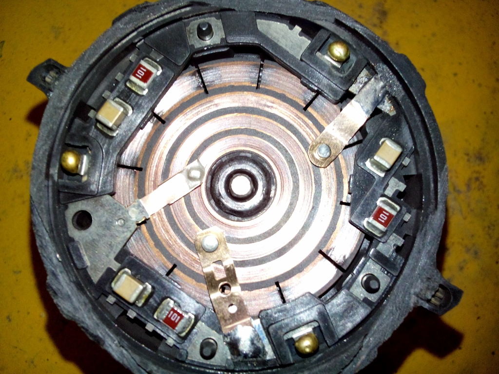

Спасибо за данную методику и подробный отчет.Воспользовался этим способом -восстановил свой датчик ЕГР.Ситуация один в один-на 157.000 загорелся ЧЕК,выдало ошибку Р2413.Почистил впускной коллектор-непомогло.Разобрал датчик ЕГР-2 контакта изношены,третий в идеальном состоянии.Новые контакты использовал от реле (из монтажного блока ВАЗ-2112).Собрал,завел-загорелся ASC OFF и Чек,проехал 1,5 км потухли оба.Уже проехал 1000 км-машина работает как часы

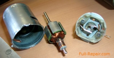

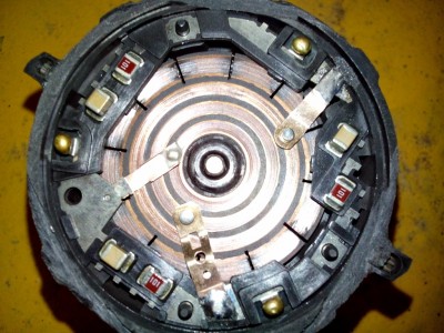

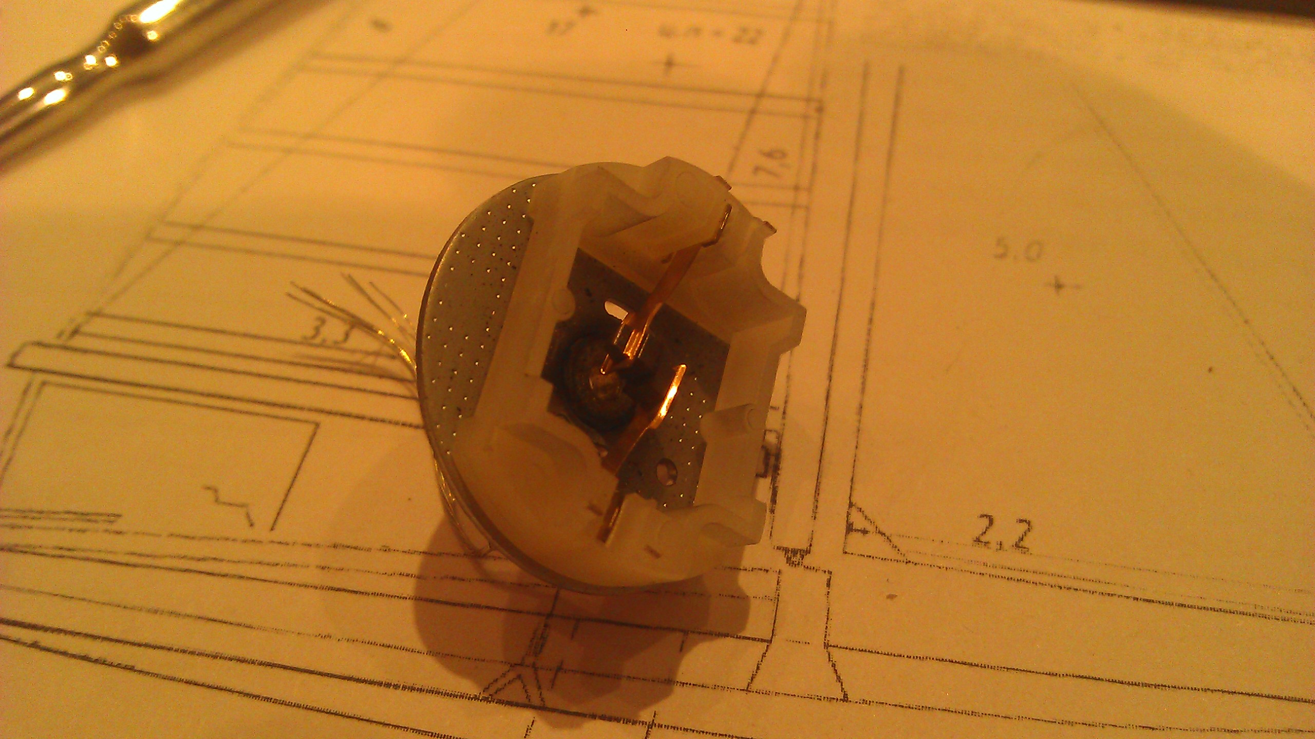

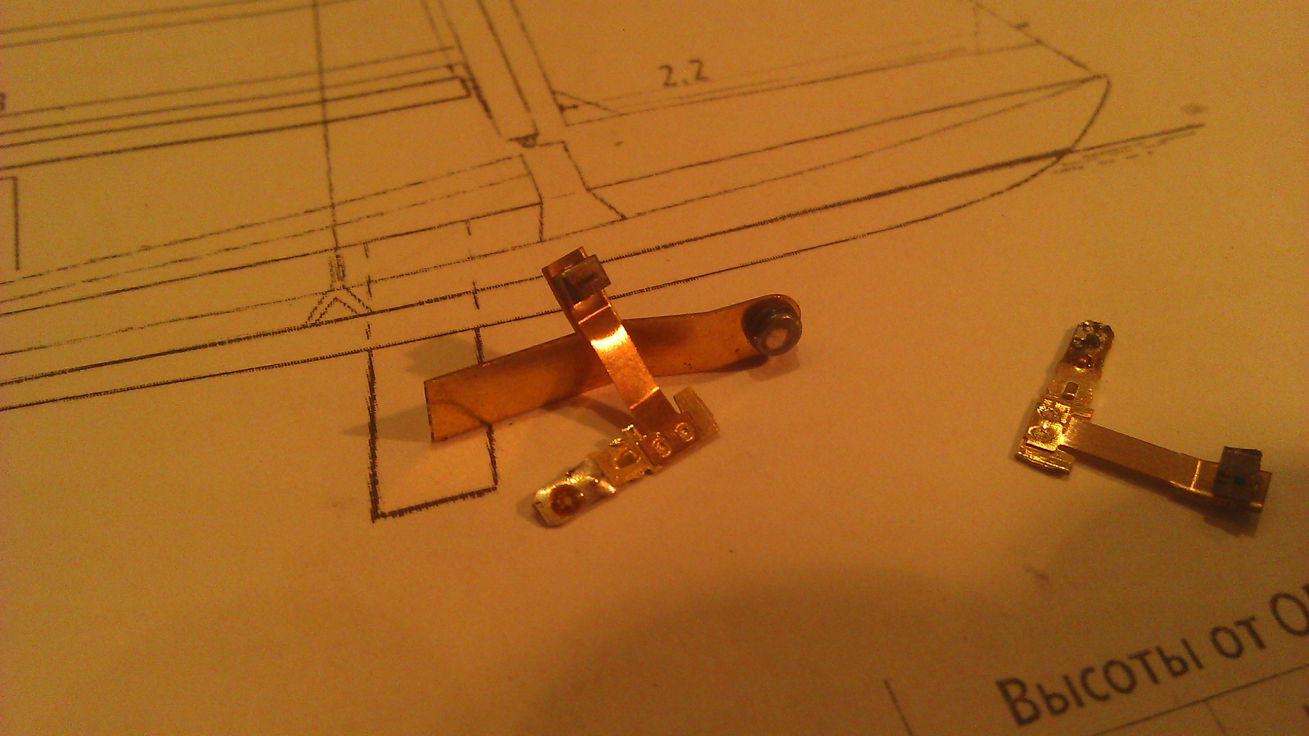

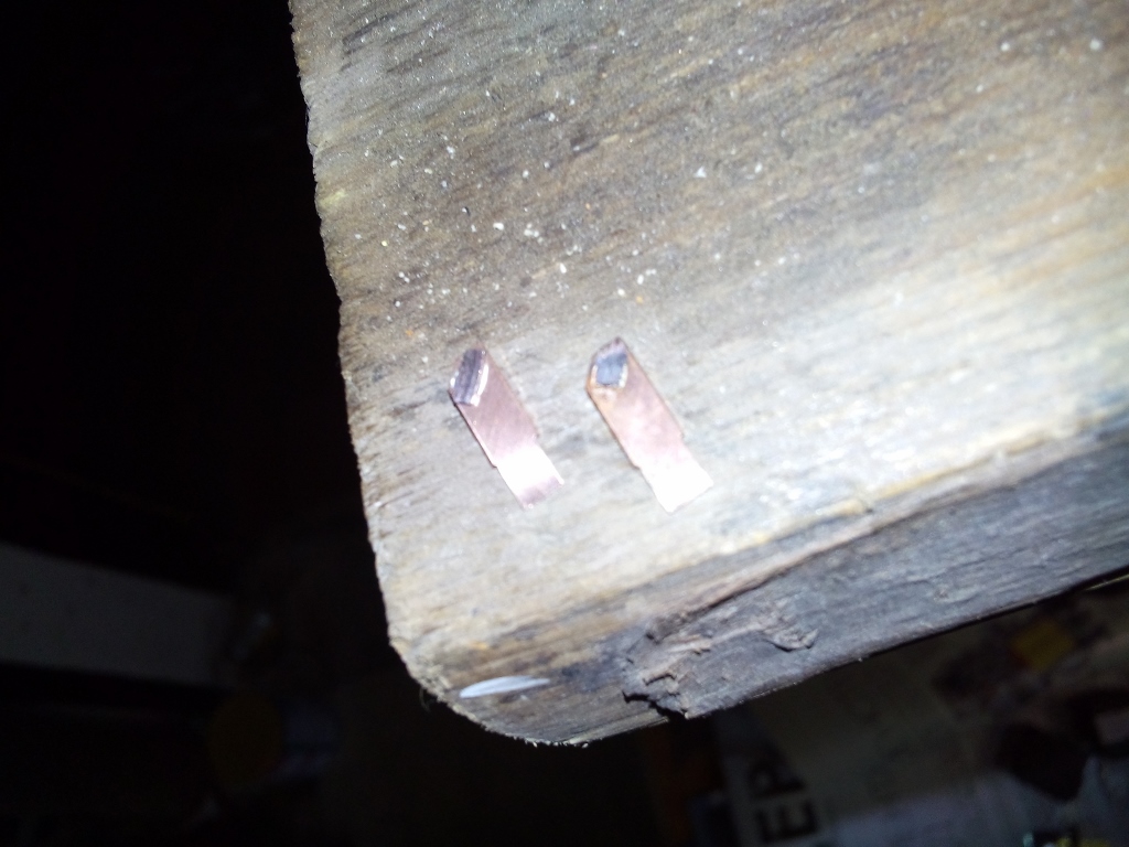

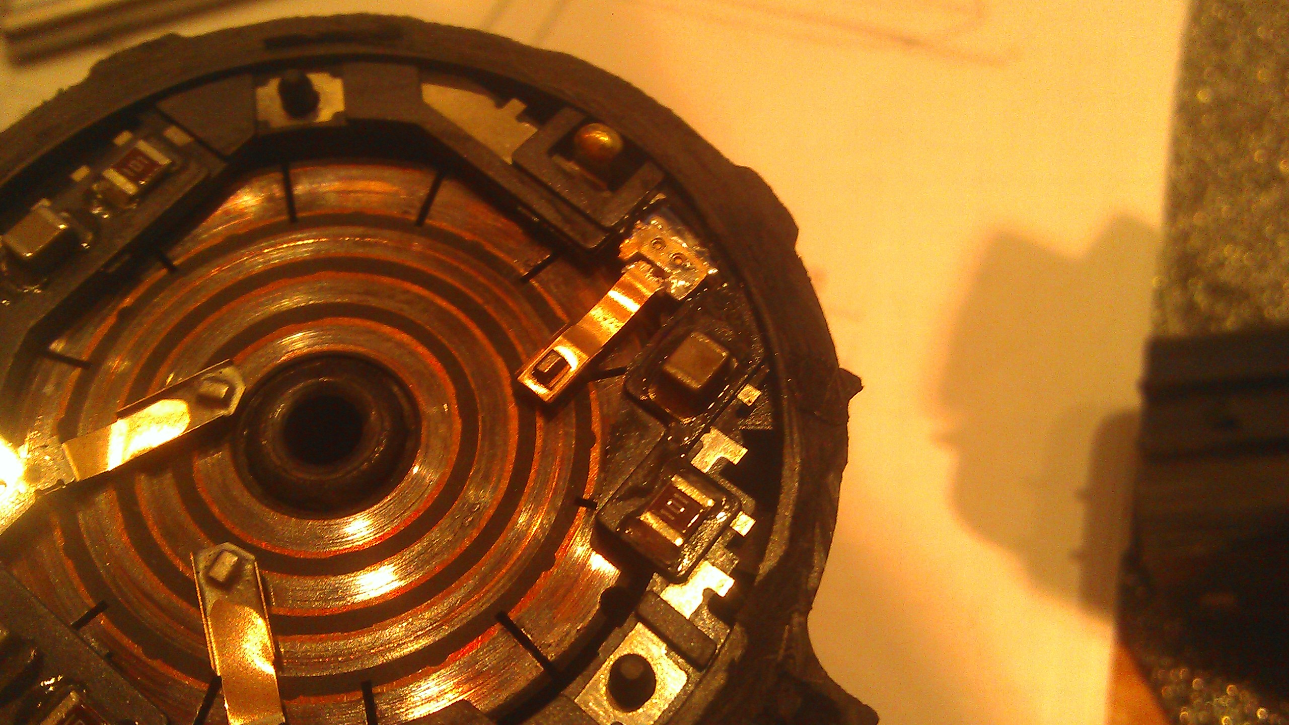

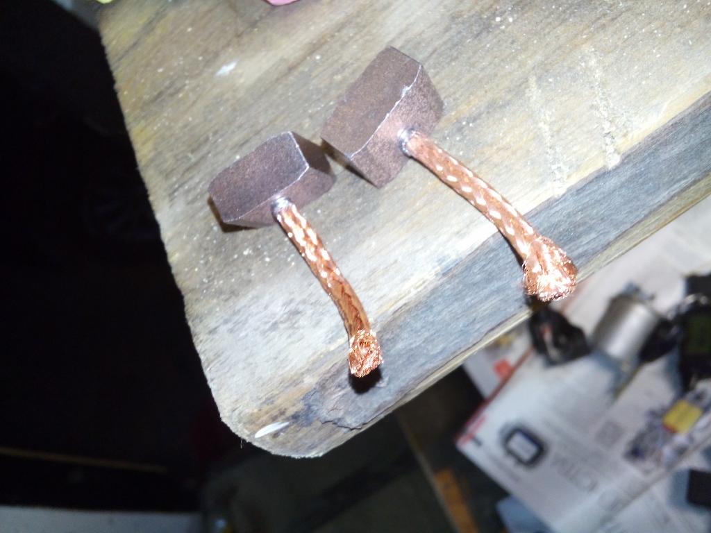

Починил свой электрический привод ЕГР таким же "макаром". Пробег 95000. Контакт, бегающий по самой длинной дорожке у меня сносился в "0" и написал письмо Джекки Чану, по средней - меньше пол-миллиметра меднографита осталось на нем, а бегун на короткую дистанцию бодр и свеж, и его я снимать с дистанции не стал, пёс с ним, нехай гоняет. Искал по магазинам меднографитовое чё-нить, и нашел, надо сказать, но из купленных щеток было нереально выточить что-то подходящее, один из трех купленных пытался опилить и обточить, в итоге угробил его нафиг). В итоге расковырял два обычных 5-контактных реле по 50 рэ за штуку и извлек из них пару контактов, может быть посеребренных, х.з., а может и нет, но по цвету похожи.
Обрезал по месту, облудил, припаял, собрал, проверил, усё как в аптеке.
Будем посмотреть теперь насколько хватит дорожек медных, думаю новые "бегуны" протрут свои дорожки рано или поздно. Ну там видно будет, может залью прошивку с программным отключением ЕГР и выкину нафиг этот аппендикс вместе с трубами и холодильником
Вот бы кто-нить нашел замену меднографитную и написал бы об этом с отчетом, вот это офигенно бы было
Разобрал бы тогда и переделал мухой, а прошивкой урезать ресурс мотору всегда успеется, мне хватает этих лошадок.

Vadimich писал(а):..... Искал по магазинам меднографитовое чё-нить, и нашел, надо сказать, но из купленных щеток было нереально выточить что-то подходящее, один из трех купленных пытался опилить и обточить, в итоге угробил его нафиг). .....

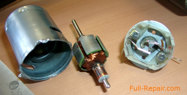

Все тоже самое только на 170 т.))) Взял щетки от маленьких моторчиков, похожих на те , что в электрических приводах замков стоят. Щеточный узел у них бывает просто латунный, а бывает с медно-графитовой щеткой.

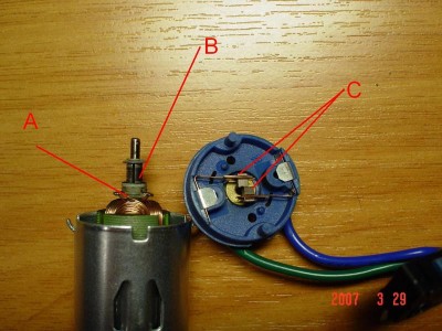

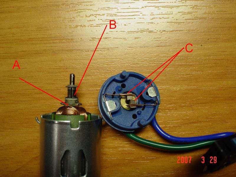

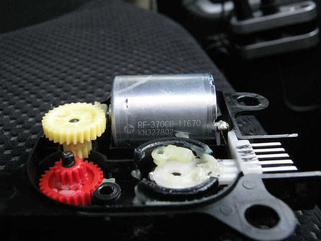

Моторчики стоят в фенах (домашних), в приводах центрального замка, в приводах управления заслонками печки,
практически во всех эл. игрушках и т.п.
Только не везде, есть щетки с меднографитовыми накладками. Вот например у Хундай Туксона в приводе печки стоял без таких накладок, номерок у него RF-370CB.
В Митино на барахолке 100 р. за 3 шт. новые 250 р.
Есть моторчики с окошками на против коллектора, с трудом но можно увидеть какой щеточный узел там стоит.
И еще , пока не проверял, щетки в клапане ЕГР, те , что на крышке остаются, очень похожи на щетки от моторов для шуруповертов.

Пробег 218000 опять загорелся чекинжин. Снял ЕГР, вскрыл-разобрал моторчик, все на месте все щетки прилегают к диску, никаких видимых дефектов. Даже засомневался в неисправности моторчика. Собрал, подключил для теста к 12V - работает, ... оп остановился. Подергал шток туда-сюда, опять заработал, затем опять остановился. Опять вскрыл-разобрал "прозвонил" - все "звонится" никаких видимых дефектов. Плюнул нах (надоело!), собрал установил назад - чтоб дырки небыло. Попросил у Алибабы новый моторчик за 60 баксов. Жду.
