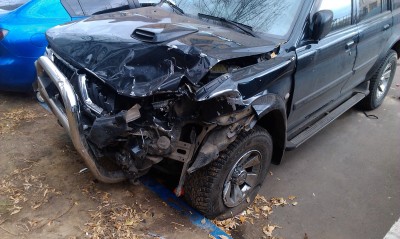

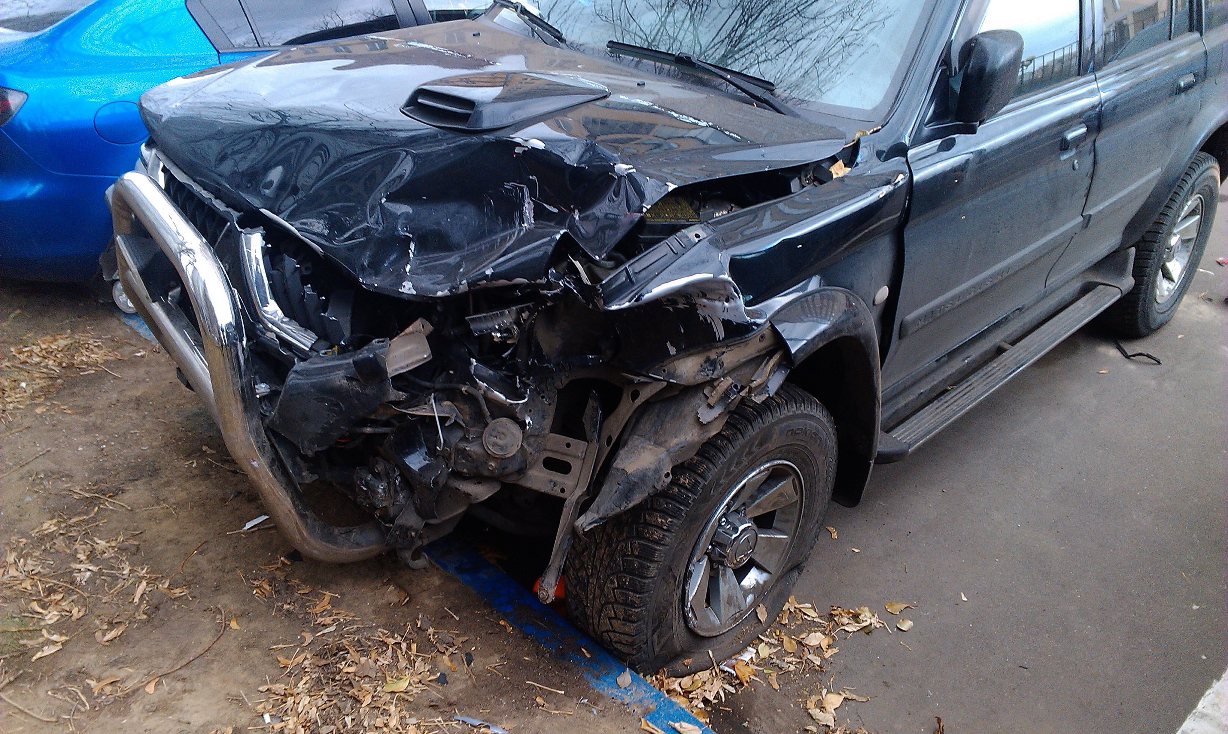

алексей - Маленький Мук писал(а):у меня после удара свалил сильно см на 3 это можно понять даже не залезая под брюхо а замерить расстояние от колеса до арки в ногах
Основной удар приняла рама и колесо
чтоб было понятно о чем говорим

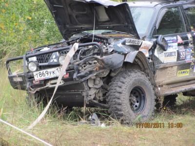

Ну тогда точно свалил ;) не могу ща найти фотку "Мука" но видок был примерно такой же, ток АРБ оторван и лежал на капоте :=-O: , удар был тоже в паразитную часть, тоесть в колесо, раму согнуло ;) засунь руку на раму в то место где она загибается на верх( бутылка у второй подушки в ногах ) она должна быть ровной, сравни с правой стороной, ямы быть не должно, если есть яма знать раму погнуло ;) тогда лезь под брюхо и смотри визуально на то как идут торсионы, по их расстоянию от рамы будет видно насколько критично согнуло

вот такие вот дела ::-D: это береза, ::-X: от сюда и подпись( повелитель берез) ::-D:

Сегодня в сервисе сказали якобы рама ушла вправо примерно на 2.5 см,кузов типа на месте
Сообщения: 20453
Благодарил (а): 101 раз
Поблагодарили: 1348 раз
Re: мпс фото без бампера
Это как??? ::-D: типа на месте но ушел ::-D: ты сам залезь и промерь :*WALL*: и гнутость рамы тож смотри сам , симптом я тебе сказал( яма на подъеме) если гнутость рамы 2.5см то такую раму в помойку ::-D: допуск 7мм, потом не один сход развал не вытянет ;) , тогда раму на стапель как минимум, ток видимо не в этом сервисе ::-D: а то они тебе натянут

алексей - Маленький Мук писал(а):Это как??? ::-D: типа на месте но ушел ::-D: ты сам залезь и промерь :*WALL*: и гнутость рамы тож смотри сам , симптом я тебе сказал( яма на подъеме) если гнутость рамы 2.5см то такую раму в помойку ::-D: допуск 7мм, потом не один сход развал не вытянет ;) , тогда раму на стапель как минимум, ток видимо не в этом сервисе ::-D: а то они тебе натянут
Спс схожу в выходной,потом отпишусь как и что)))
Приветствую,раму оттянули,все норм,единственное что,левое колесо в которое удар пришелся,ближе стоит к передней двери.. Между передним и задним колесом левым 271 см расстояние,а с правой 273. Есть вариант что рычаги погнулись??
Сообщения: 20453
рычаги однозначно на замену, они гнутся очень "нежно" и на глаз почти не видно то что раму поставили на место эт здорво, ты в итоге смотрел ее на гнутость? яма есть в "бутылке" или нет???

алексей - Маленький Мук писал(а):рычаги однозначно на замену, они гнутся очень "нежно" и на глаз почти не видно то что раму поставили на место эт здорво, ты в итоге смотрел ее на гнутость? яма есть в "бутылке" или нет???
Нонсонс,абсолютно ничего не было,после вытяжки отвезли на проверку сход-развала все в зеленой зоне
Сообщения: 20453
А как ты мерил? по центрам колес? разница в 2см это много ;) мерить нужно исключая поворотный кулак, Т.К. малейший поворот руля даст разный результат, замеряй взяв точку на раме( ну где то в районе 2й балки, там где торсион) и до внешнего края нижнего рычага ( без поворотного кулака) там где крепиться шаровая опора. тогда будет болие мение точно :)
