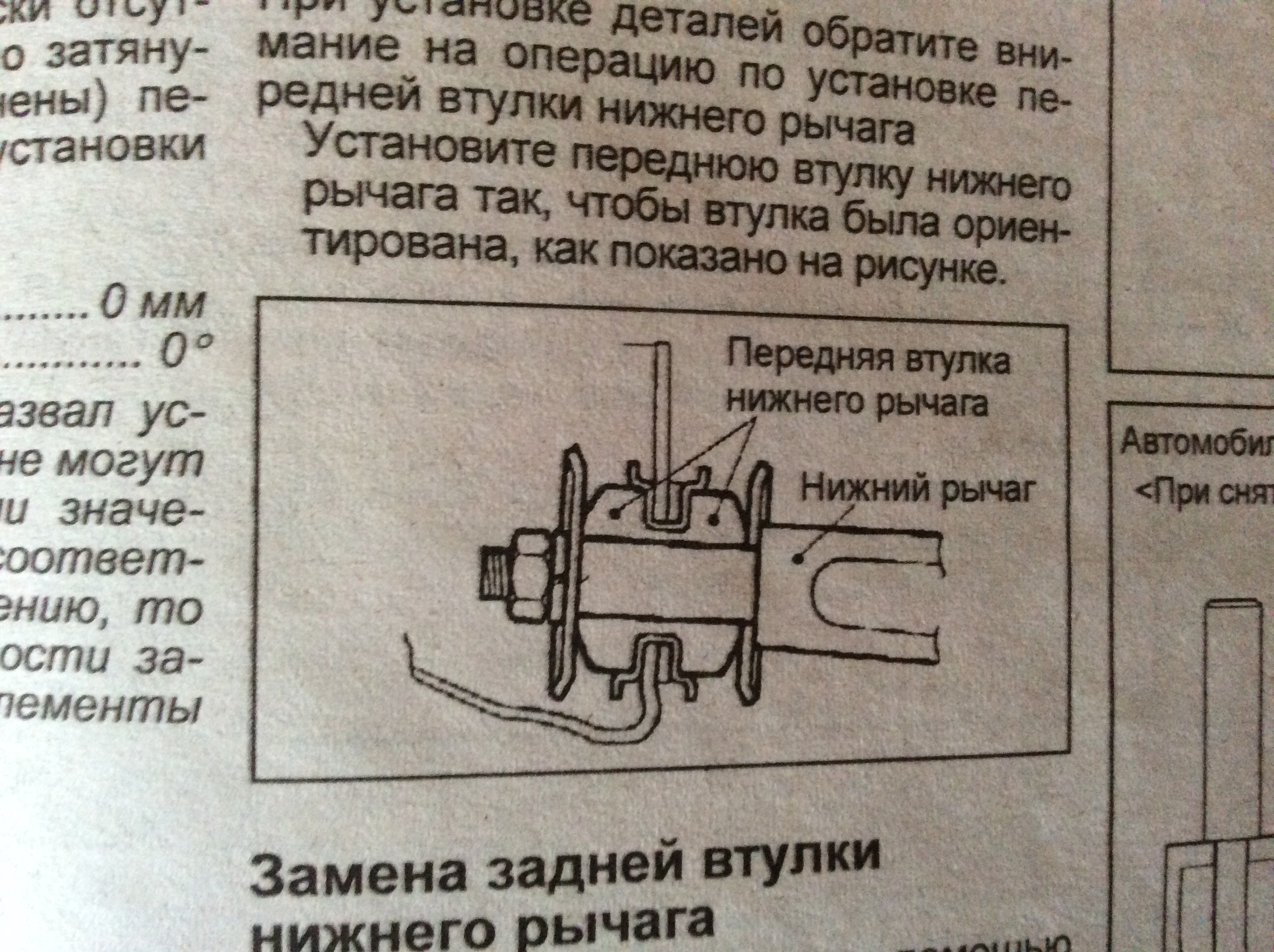

ок вот шайбы ношел тут на форуме Изображение
Блин, а я не нашел этого рисунка )) Полезная вещь на счёт размера шайб, только вот я немного по другому хотел сделать. Попробую нарисовать и сфоткать)) но Вы всё равно отпишитесь что там на сервисе предложат. Непонятно правда с рисунком бубликов под номером 1, это неправильная их установка, судя по мануалу... Или я что то не понял...
