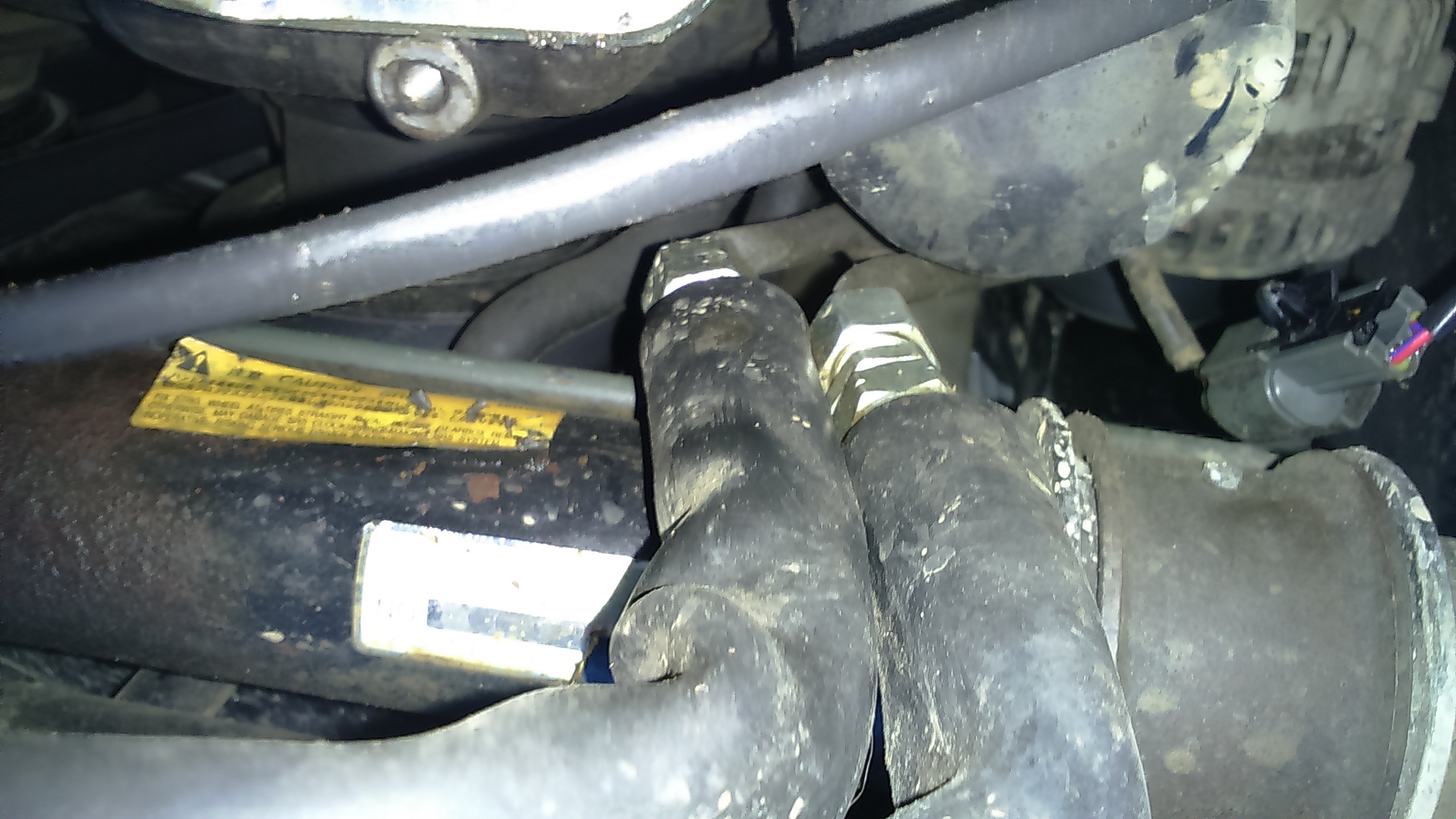

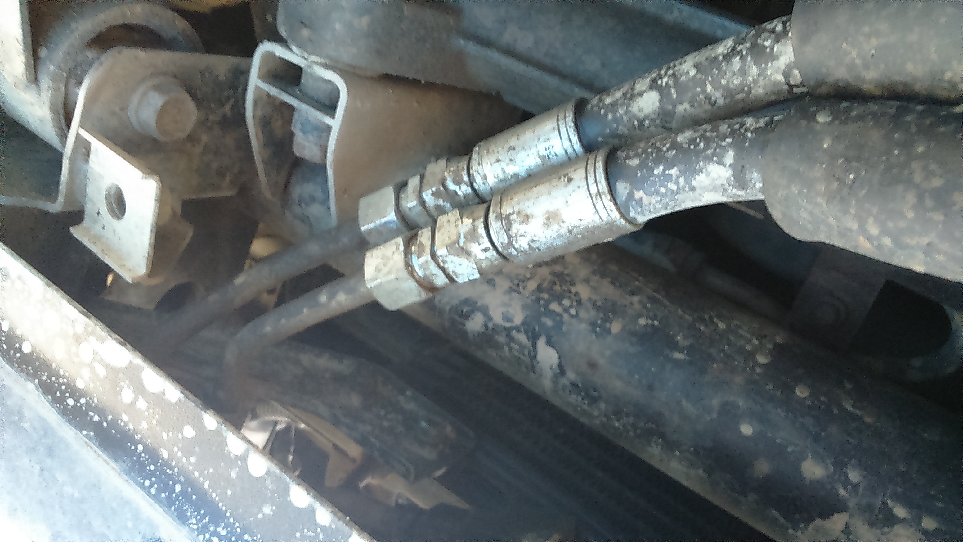

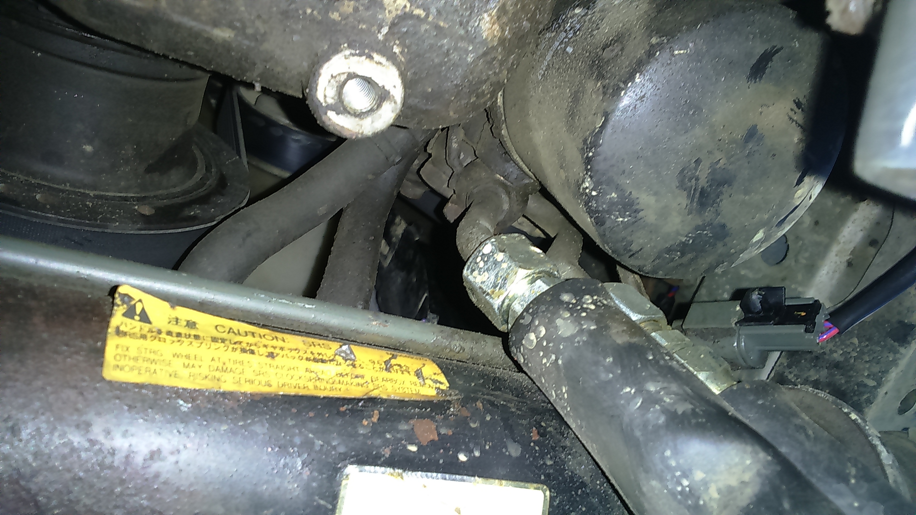

Re: Вопрос к гуру по кострации радиатора охлаждения масла дв
тоже отмечусь со слайдами
, еще купил датчик давления масла, идею у гончиков
спер, завтра установить планирую. слайды сделаю

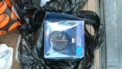

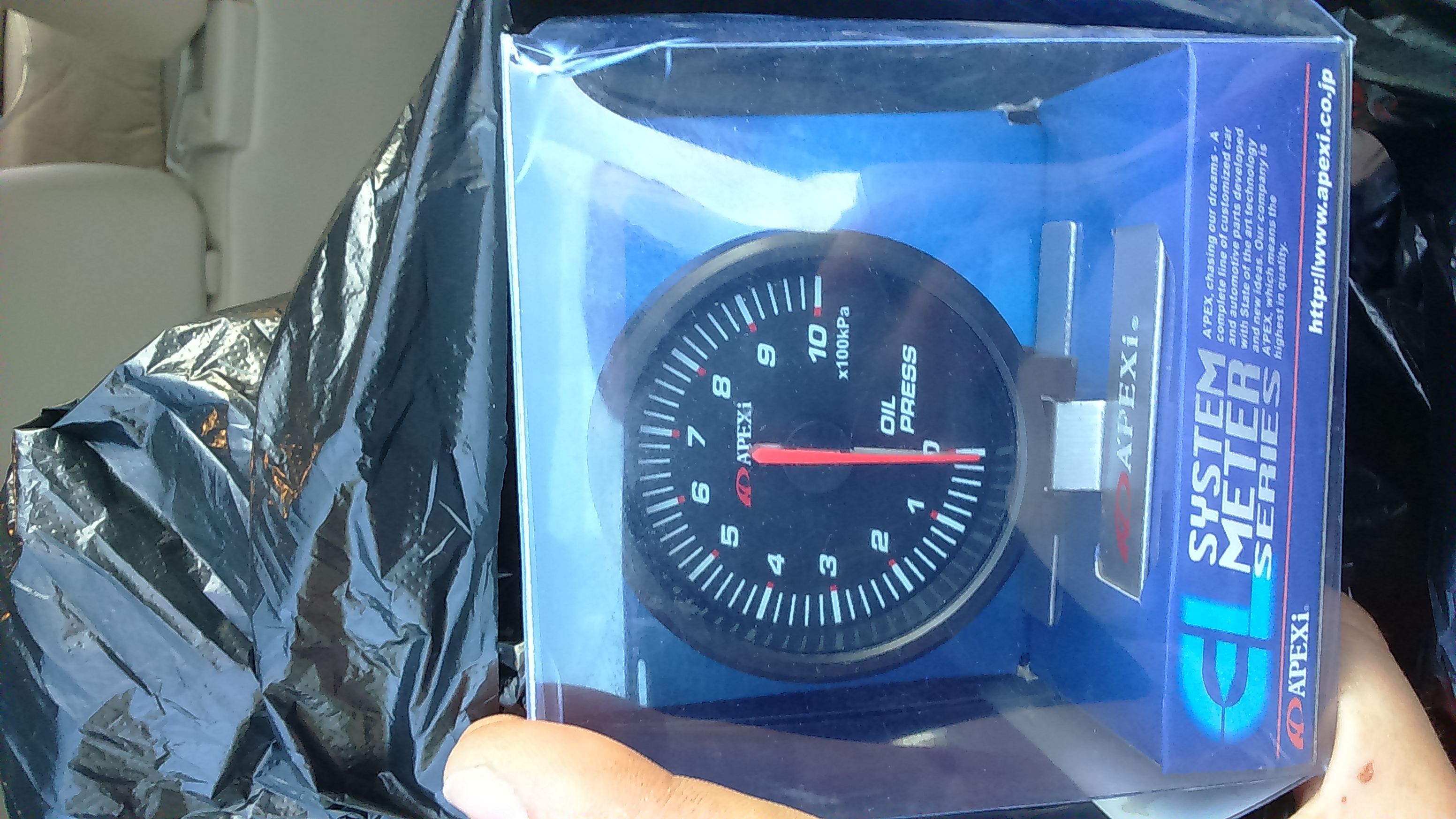

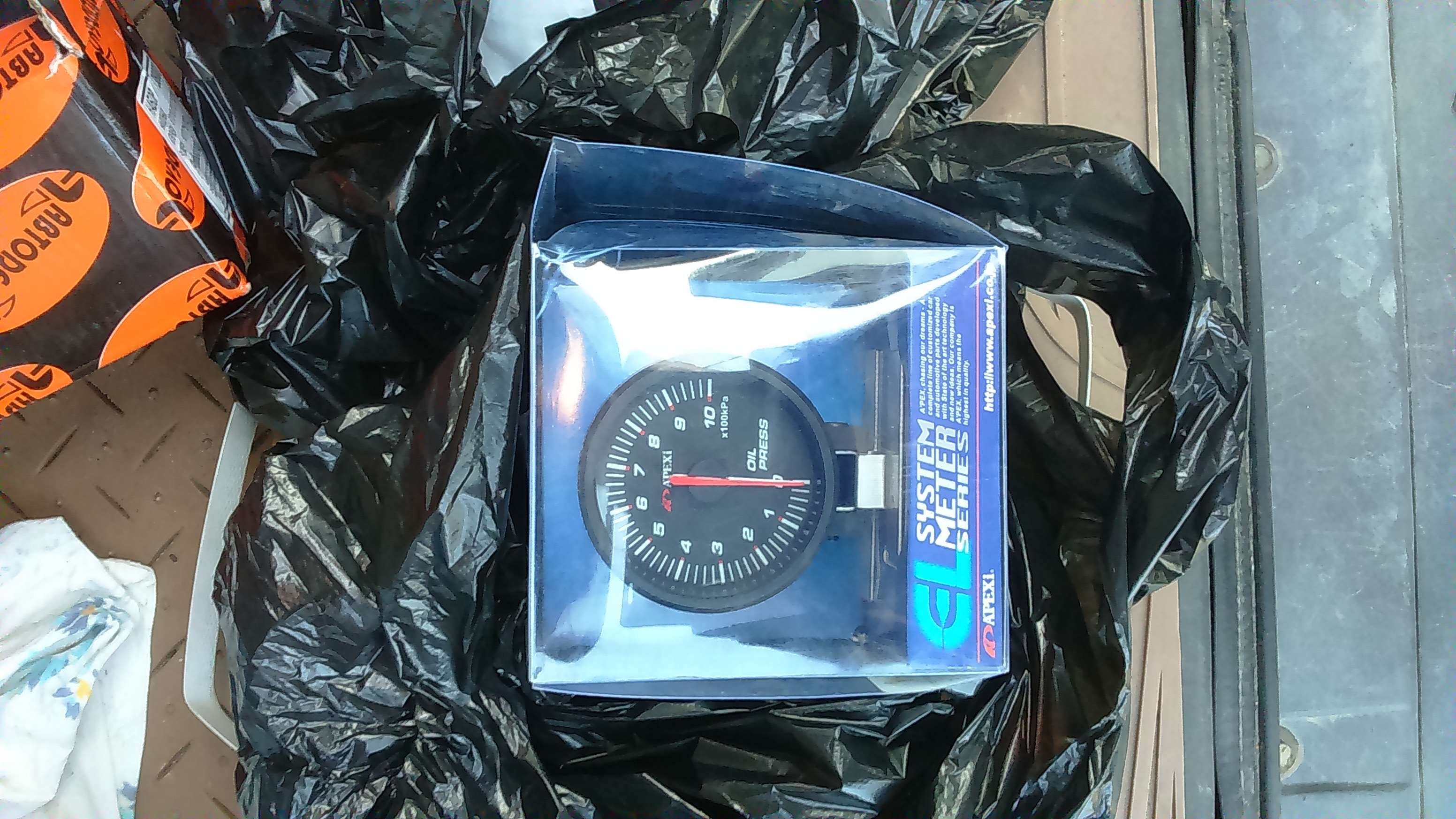

вот то что хочу поставить, если сегодня к электрикам попаду то будет мне щастье
