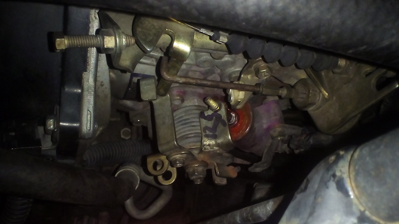

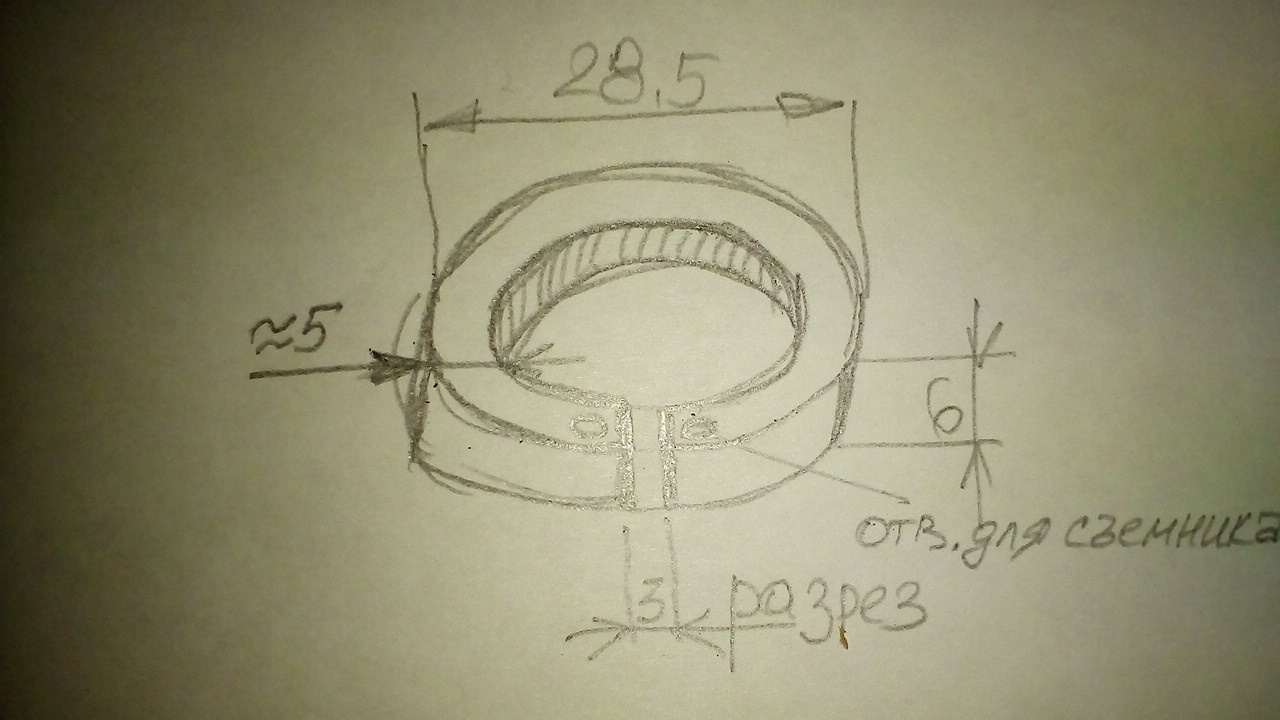

Было как на фото major_, пост Добавлено: Вс фев 01, 2015 2:16 pm
Сделал разрезное кольцо, положил красный герметик, 3 дня течи нет.
