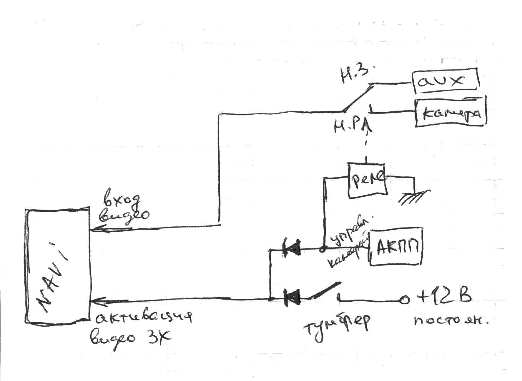

Chief писал(а): 02 фев 2015, 19:33 Поменя прошивку на "W" - она последняя, а не "О". появился aux. на задней панели добавил 2 провода для звука левого и правого канала (см фото), нижний ряд справа. общий просто на корпус(минус). Видео скомутировал через обычное реле с камерой ЗХ (экран настолько мал, что помех не заметил). для нее разъем серый на 8 контактов левее и выше(если смотреть на заднюю стенку). активация родной камеры и доп.видео через диоды (при включении ЗХ подается +12 на один из проводов серой колодки). Доп.видео идет через нормально замкнутые контакты реле, при включении ЗХ срабатывае реле и идет сигнал с камеры. Для активации доп.видео подал +12 через диод на провод активации камеры через тумблер. Итог: нужно 1 реле 5 контактов, 2 диода, 1 тумблер, AV разъем 3 шт, пучок проводов и 2 часа с паяльником и отверткой.
Добрый день уважаемый Chief!
Могли бы Вы скинуть схему подлючения активации доп видео через реле?
Дело в том, что я все вроде сделал как Вы описывали ещё в 2015 году, видео показывает, но включение камеры ЗХ происходит только при включении тумблера доп видео. При включенном режиме другие функции не доступны.
Т. е. при движении задним ходом нужно постоянно включать тумблер.

ABA писал(а): 29 апр 2019, 13:56 Могли бы Вы скинуть схему подлючения активации доп видео через реле?
Добрый вечер!
Схему найти не могу, а вспомнить трудно - давно было, всё работает, не лезу, уже и забыл что там делал. Если время терпит, на днях сниму голову - прозвоню тестером и восстановлю схему. Даже саму интересно стало. ::-D: Но для чего всё это замутил - не использую. Побаловался пару месяцев с ТВ приставкой, а потом не интересно стало. Сейчас думаю камеру переднего вида под передний номер поставить, когда время будет просто для баловства. :)
Chief
Сообщения: 147
Зарегистрирован: 17 окт 2014, 05:39
Мой автомобиль(и):: NMPS 2.5
Откуда: Калининград
Благодарил (а): 22 раза
Поблагодарили: 13 раз
Видео на штатной голове w-12
Сообщение Chief »
ABA писал(а): 29 апр 2019, 13:56 скинуть схему подлючения
Машину не разбирал, напряг память.
Схема работает так: при разомкнутых контактах тумблера видео сигнал идет от AUX, но т.к. экран не активирован - ничего нет = показывает радио или карту. Если включить ЗХ - сработает реле, видео сигнал пойдет от камеры. Экран активируется (через диод).
При включенном тумблере видео также идет от AUX и активируется картинка. Если включить ЗХ - опять сработает реле и видео пойдет от камеры.
Для получения звука надо сначала выбрать AUX на экране, затем тумблером включить картинку. :)
