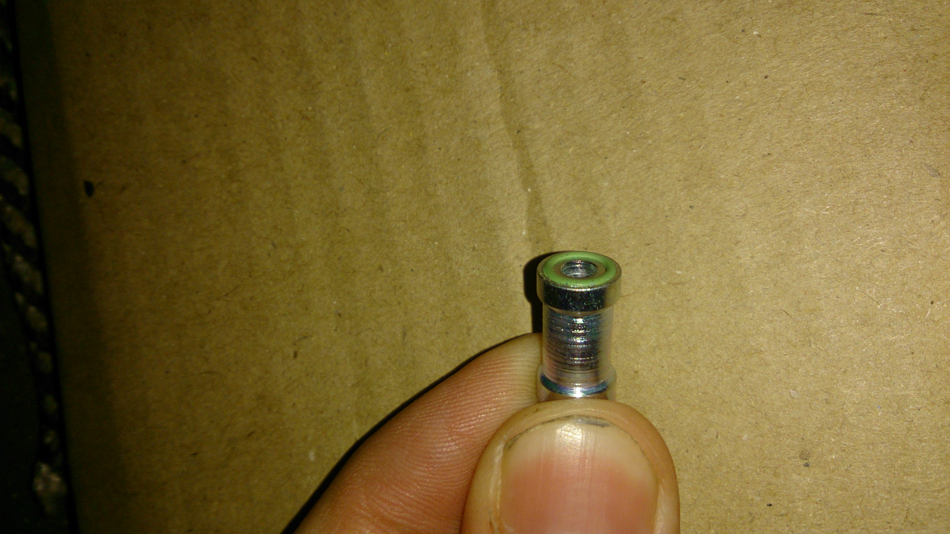

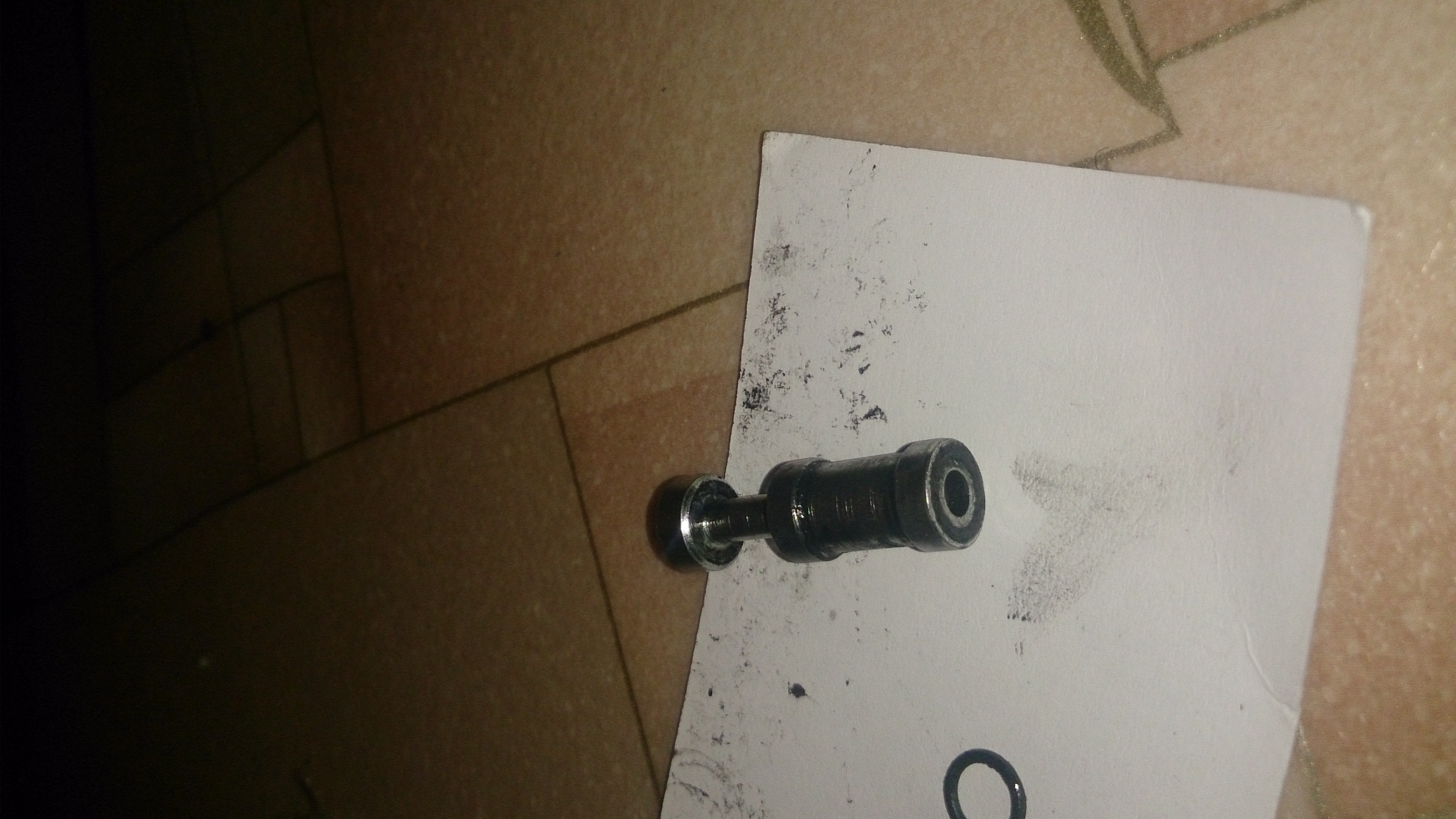

Ну вот, собственно виновник
Разбитый шток
Разбитый шток
Новый шток
Новый шток
Думаю, если не у кого дополнений нет, тему можно закрывать.
