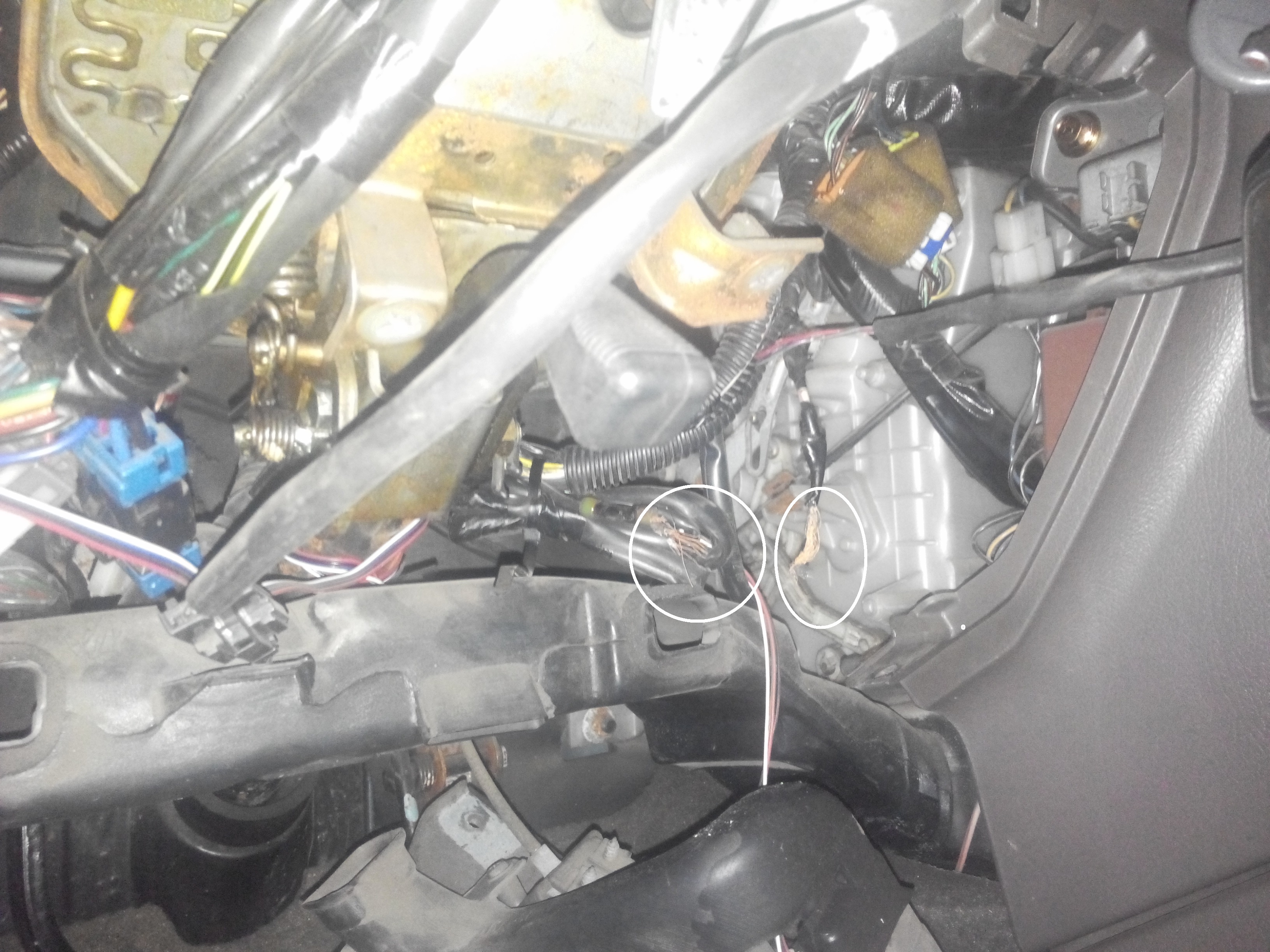

Спасибо за направление!dvm99 писал(а):Реле там никаких нету.
Смотри замок зажигания иего разъём (особенно контакт с толстым белым проводом). Ещё там в цепочке есть предохранитель 40А (под капотом).
Когда снял нижнюю часть панели, сразу же увидел расплавленную скрутку! Причиной тому стали кривые руки одного из мастеров, кто копался там до меня! Силовой провод кем то был разрезан и скручен в !трёх! местах!!! В результате чего перегревался и, в итоге просто потерял контакт!
Есть предположение, что криворукостью страдает именно газовщик, т.к. уж слишком близко проложена проводка газовой установки... Всё исправлено и заменено!

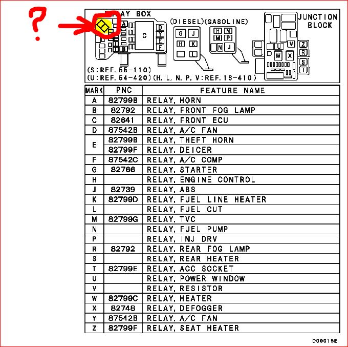

Подскаите,не работает подогре седух п3,на предохранителе нет плюся,где его искать в релюхах эку?а схема какая есть?

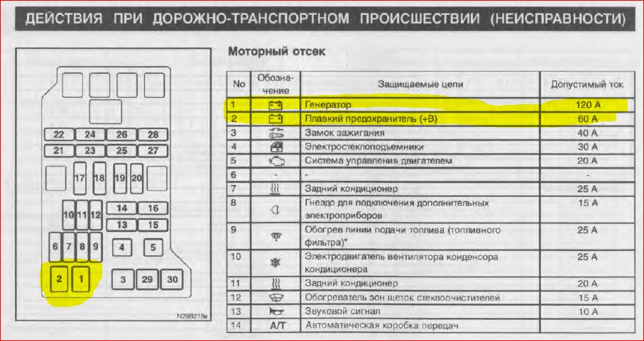

Для заказа какие номера предохранителей №1 (120 А) и №2 (60 А) ?
