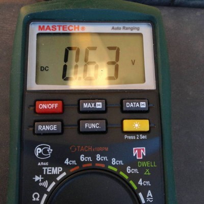

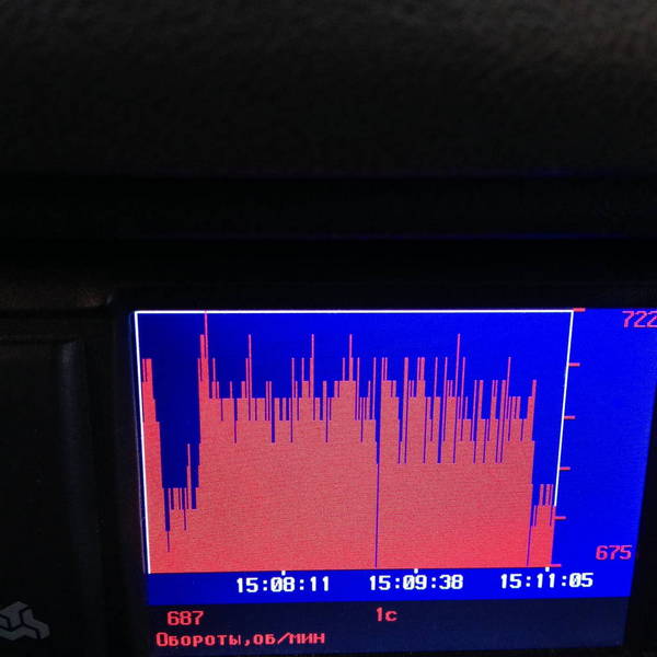

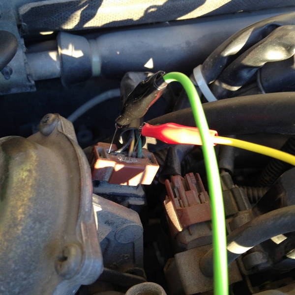

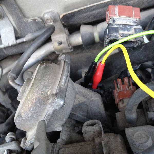

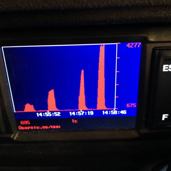

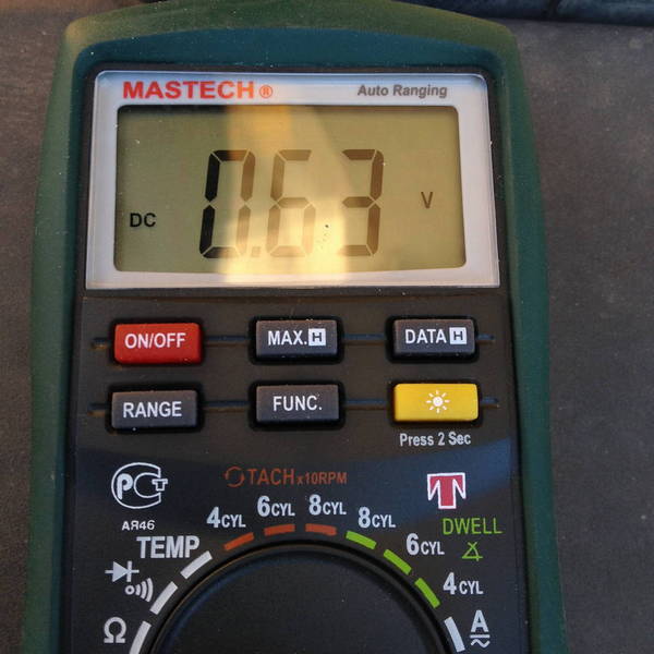

Сегодня тестил датчик положения дроссельной заслонки (ДПДЗ). Немного поездил. Прогрел двигатель до рабочей температуры. Холостой ход – 700 об. Напряжение между крайними контактами датчика (1 и 4, масса и питание) – 5,03 В. Датчик трехконтактный, в разъеме присутствуют 1, 3 и 4 контакты.Dutch1981 писал(а): Что нужно знать, чтоб не гадать?
1. Динамика. За сколько секунд вы разгоняетесь до 100км в час. Повышающая передача включена Overdrive ON!
2. Стабильность ХХ. Перетряхивает ли машину на ХХ?
3. Заглушен ли EGR?
4. Какие обороты ХХ на прогретом моторе? мультитрониксом
5. Значения APS и TPS? Промерить мультиметром данные с датчиков педали акселератора и ДПДЗ.
6. Проблемы с тормозами\суппортами? Насколько легко катается автомобиль на нейтралке в одного человека на ровной площадке? Узнаем что с тормозной системой и трансмиссией.
7. Проблемы с трансмиссией. Не заблокирован ли межосевой дифференциал?Для этого кататься по скользкому, а помощник смотрит. Индикацию могли исправить российские автослесаря. Как машина поворачивает на 4х4 и 4х4+блокировка межосевого дифференциала уж очень заметно.
8. Значение Knock Learn- детонации( сканером, мультитрониксом)? Не обязательно, но диагносту многое скажет
Затем измерил напряжение между черным (1) и желтым (3) проводами при разных положениях заслонки. Плавно увеличивая открытие заслонки наблюдаю плавное увеличение напряжение.
1. 0,635 В – холостой ход 700 об.
2. 0,8 В – 1100 об.
3. 1,0 В – 1950 об.
4. 1,2 В – 3000 об.
5. 1,4 В – 4200 об. Дальше не стал крутить. Только потом сообразил, что наверное надо было измерять напряжение при включенном зажигании, но заглушенном.
Затем заглушил двигатель, открутил воздушный патрубок на ДЗ, отключил разъем сервопривода заслонки – напряжение стало 0,641 В. Поджал заслонку пальцем до упора – напряжение 0,646 В. Завел двигатель, напряжения соответственно стали 0,631 В и 0,622 В.
Далее, отключил разъем ДПДЗ и померял сопротивление датчика:
1. крайние контакты (1 и 4) - 4,56 КОм
2. между 1 и 3 сопротивление меняется в зависимости от положения заслонки от 0,86 КОм до 4,84 КОм. Однако сопротивление меняется не линейно. Сначала плавно растет с 0,86 до 0,95, затем падает до 0,85, держится там какое-то время, затем снова начинает плавно расти до 4,84 КОм (см. видео) Может тут причина повышенного расхода? Правда пока не понимаю, как это может влиять.

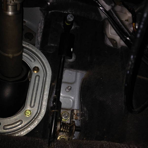

APS померять не смог, т.к. не нашел датчик в районе педали газа. По остальным пунктам:

2. на ХХ изредка бывают потряхивания, но не постоянно
3. EGR не заглушен. На американце такой номер не проходит, сразу чек вываливается.
4. обороты ХХ на прогретом движке 700+- 25 5. выше

- hc2hunter
- Сообщения: 7278
- Двигатель:: 6G74 MPI
- Откуда: Смоленск
- Благодарил (а): 489 раз
- Поблагодарили: 466 раз
Re: Как проверить ДМРВ, эталонный расход, подсос через дросс
при настройке на сопротивление пофиг.
мерять надо напряжение на заглушенном моторе в положении ключа "ON".
У нас стоит датчик типа TPS Galant EA-EC.
при отпущенной педали газа (закрытой заслонке) должно быть напряжение 0,58...0,69 V
выставляешь и потом обучаешь холостой ход. и все.
если сопротивление гуляет - выкинуть датчик и купить новый. он свое отработал.
все должно быть плавно и линейно. это обычный тупой резистор.
