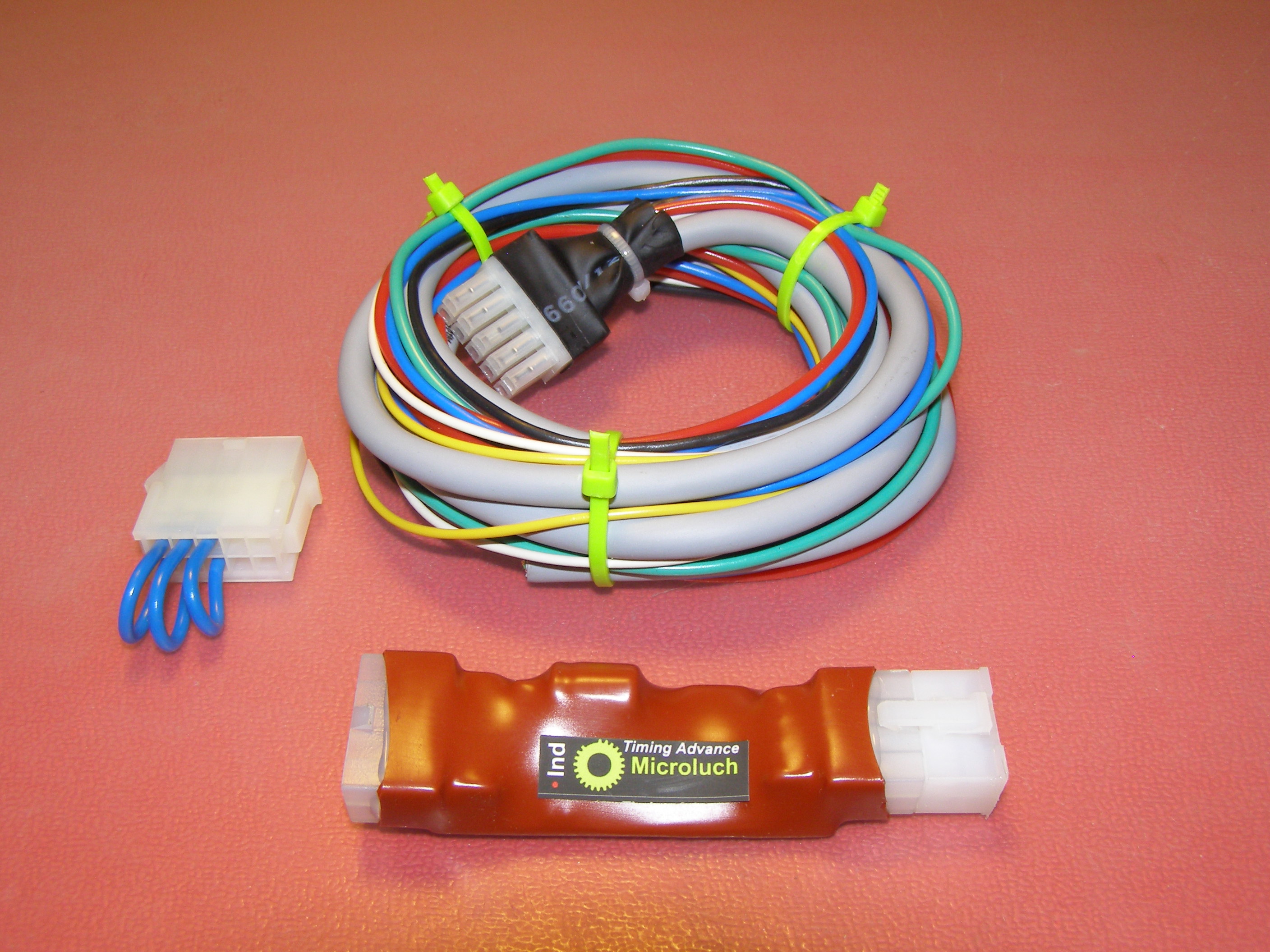

Других нет? Должно в 50-52 укладываться, а вариатор лучше Микролуч, но он чутка дороже, где то на тысячу.

А чем он лучше то?Nbf писал(а):а вариатор лучше Микролуч, но он чутка дороже, где то на тысячу.
А дороже, потому, что его из Украины везут (за морем телушка-полушка , да рубь перевоз...

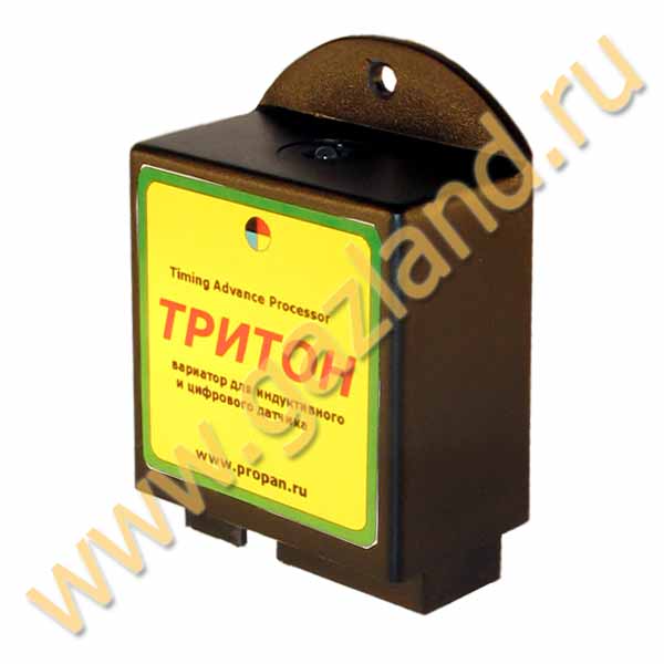

Ты мне провокационные вопросы не задавай, я мягко говоря дилетант в этом!
))) Но есть мнение, что Тритон более глючен.
Сам я уже почти два месяца вообще без вариатора. Именно потому что из Украины. Наверное плюну и Тритон поставлю... ))))

И правильно сделаешь. До разработчиков в Зелике рукой подать, там и поставят очень быстро, хотя там нет ничего сложного в установке.Nbf писал(а):]Наверное плюну и Тритон поставлю...
Да и не особо он глючный, лишних функций просто не надо подключать и все.
У меня вообще еще Феникс стоит , это как бы отец Тритона
А сейчас это уже вполне отработанный продукт.
