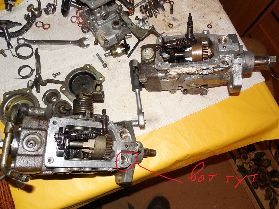

как вариант подсос, а еще похоже на низкое давление подкачивающего насоса, как вариант утопить клапан, чтоб давление было больше

Подсоса нет(прозрачные трубки). А вот про клапан поподробней плиз. Если можно на пальцах ( для особо одарённых ::-D: ) А то сегодня заметил что кнопочка перестала помогать ::-(:

карел 10рус писал(а):Подсоса нет(прозрачные трубки). А вот про клапан поподробней плиз. Если можно на пальцах ( для особо одарённых ::-D: ) А то сегодня заметил что кнопочка перестала помогать ::-(:
На фото он выкручен. Кстати нужен спец ключ, я сплющил не нужную головку, чтоб отвернуть. С регулировкой очень осторожно, вообще нужно мерит давление внутри корпуса манометром. Кстати как из вариантов попробовать покачать лягушкой на фильтре, если работа двигателя меняется тогда точно из за недостаточного давления подкачивающего насоса

Сообщение Jenek »
карел 10рус писал(а):Спасибо. Попробую.
посмотри сразу на шляпку по центру, бить по ней. Если она почти не утоплена, значит его вряд ли вообще трогали, а вот если прилично утоплена то лучше дальше не бить, а выкрутить и проверить двигается ли вообще там поршенек

Re: Троит 4д56 пока не прогреется
Сообщение карел 10рус »
Отчитываюсь. Лягушкой подкачиваешь работа движка не меняется. Снял интеркулер. Щляпка этого клапана ( такая двух гранная) зазор между ней и корпусом где-то 2-3 мм. Это как норма?
