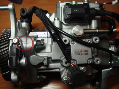

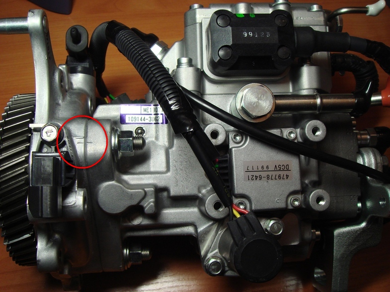

Насос по фланцу не поворачивали. Стоит на метке? Какой? Их там две. Одна 0 вторая регулировочная. Похоже на сбитый угол.Snake4 писал(а):Vitalya-74

Это вот эти метки?
В сервис-мануале, который у меня как набор pdf, про них ничего не написано, сказано только что номинальный угол должен быть 4 градуса, при том описано как определить его по положению коленвала и ВМТ, но нет четкого описания какой он должен быть в неноминальных случаях
Получится их посмотреть без снятия защиты и разбора впускного коллектора?

Да. Вот только метод его проверки и выставления, не работоспособный.
