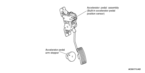

Педаль электронная, проблема явно в её механике. Рукой пытался спавоцировать закусывания?MrDron писал(а):У меня тоже ситуация была в пятницу.
Активно стартую с места, но педалька не в пол. Подсознательно чувствую что разгоняюсь быстрей, чем нажал на педаль. Но как то сразу не придал этому значения.
Впереди едет авто, я от тормаживаюсь. Отпускаю тормоз, машина сама ускоряется. Я снова на тормоз нажимаю. Отпускаю тормоз, машина опять ускоряется на максимуме. Нажал на педаль газа, она утоплена в пол, пару раз по ней ударил ногой, отпустило. Что бы это могло быть? Точно не коврик.

А может стопор педали виноват? Например конструктивно коротковат.
У меня стоит родной стопор педали. Я купил ещё один стопор педали. Распилил его напополам и вставил сверху на родной стопор педали.
Получается что у меня сейчас ПОЛТОРА стопора педали.
Зачем я так сделал. При педали в полу у меня мультик показывает 100% нажатия педали и НЕТ свободного хода.
При родном одинарном стопоре, при педали в полу также показывало 100% нажатия, но был некоторый свободный ход этой педали, когда показания этих ста процентов не менялись.
Получается свободный ход педали - это пол длины педального стопора.
Возможно есть конструктивно возможное какое либо закусывание пружины педали, если педаль нажать больше чем нужно.
А может стопор слетел (вообще стопора нет), а водитель и не знает?
вот педаль и закусывает.
