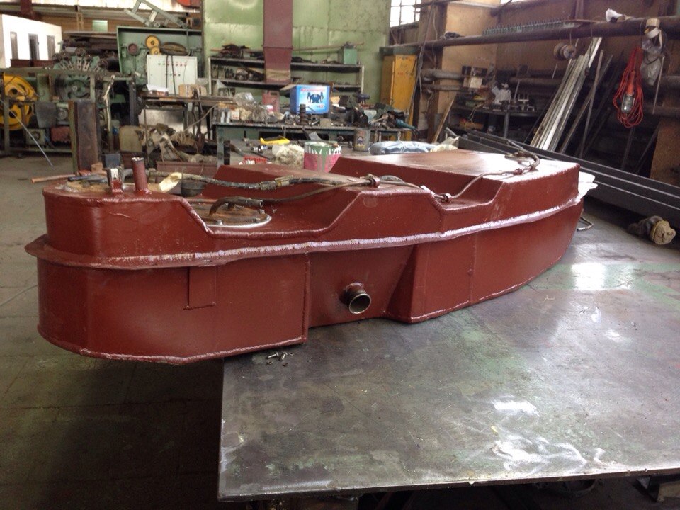

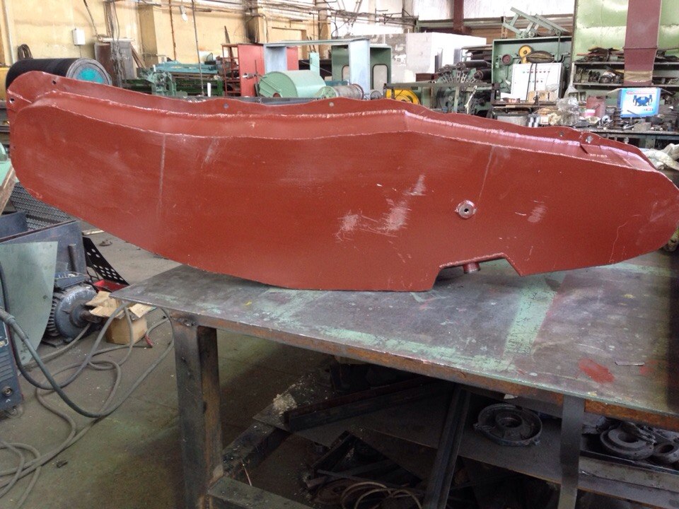

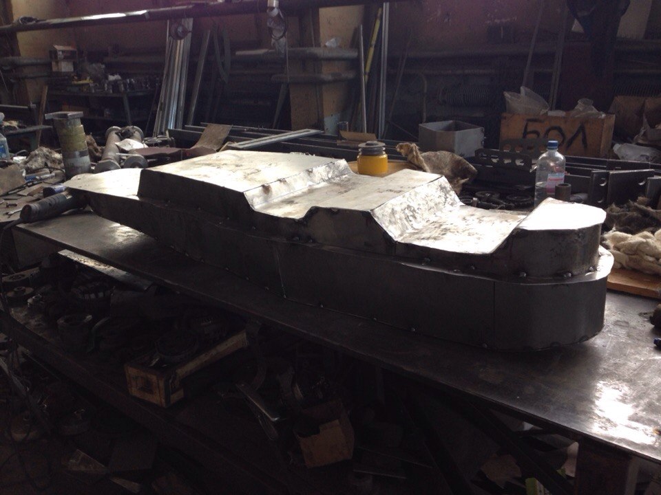

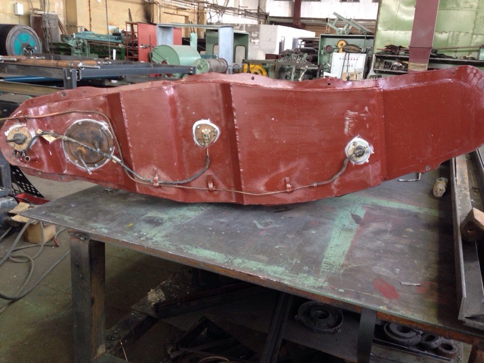

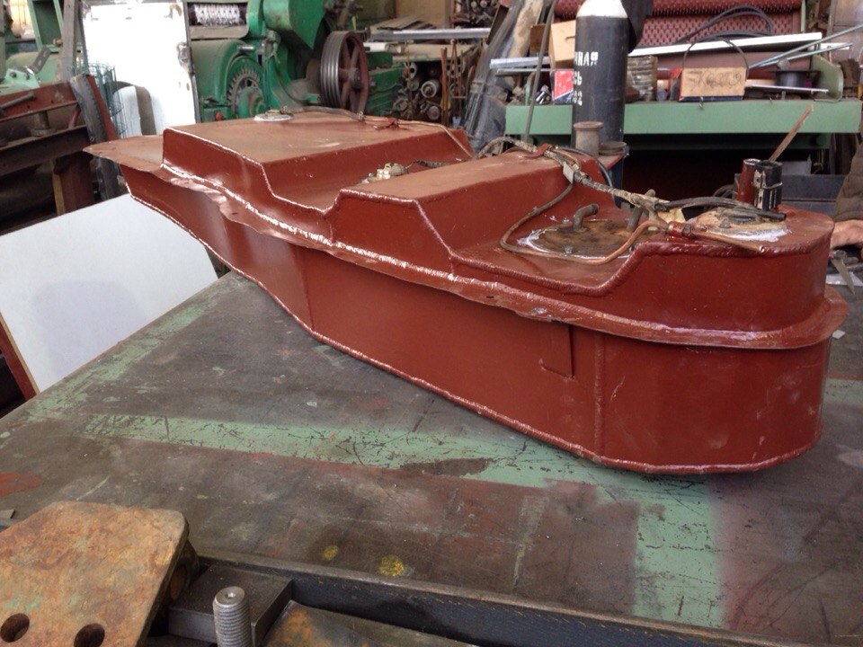

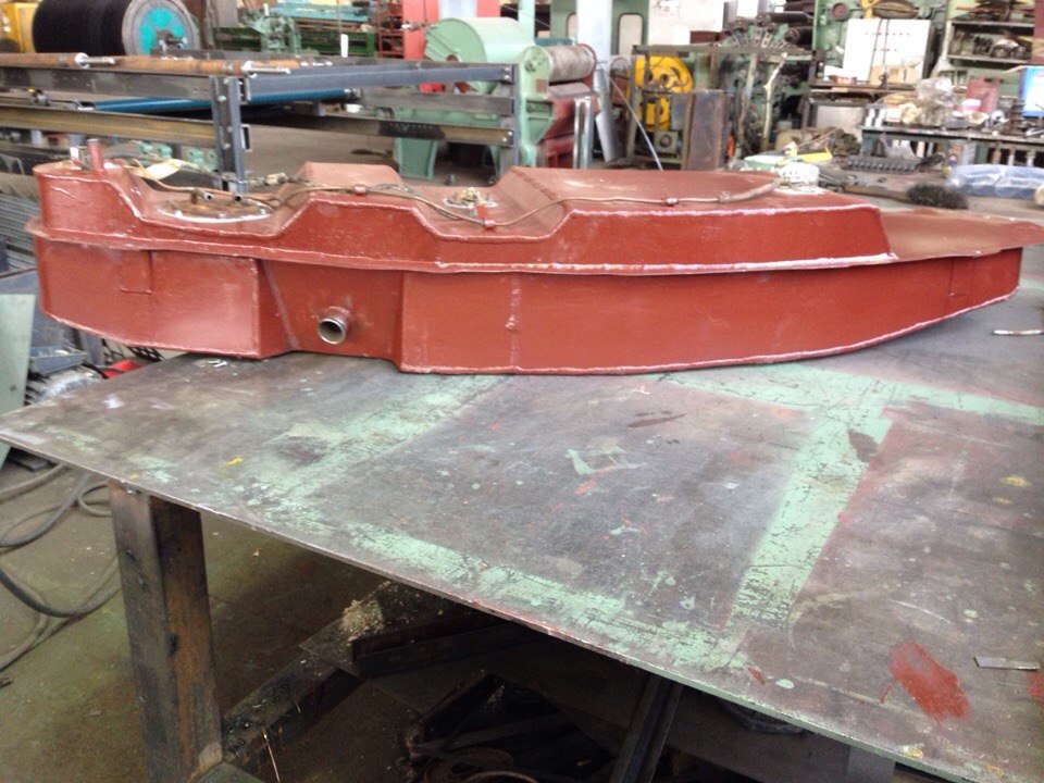

Так же имеем проблему с баком , чтобы не восстанавливать старый бак , сделал новый. Материал использовался сталь 3.
2мм. Перегородки 0,8мм

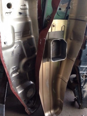

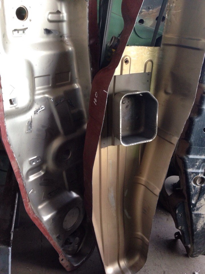

На сколько видно по фото, за образец брали оригинал разрезанный.
А не проще ли было старый востановить при такой разборке??? Ну и вес наверное.......... кг?????
Чем изнутри обработали???????
Я не нашёл бакелитового лака.......
Как решили эту проблему????

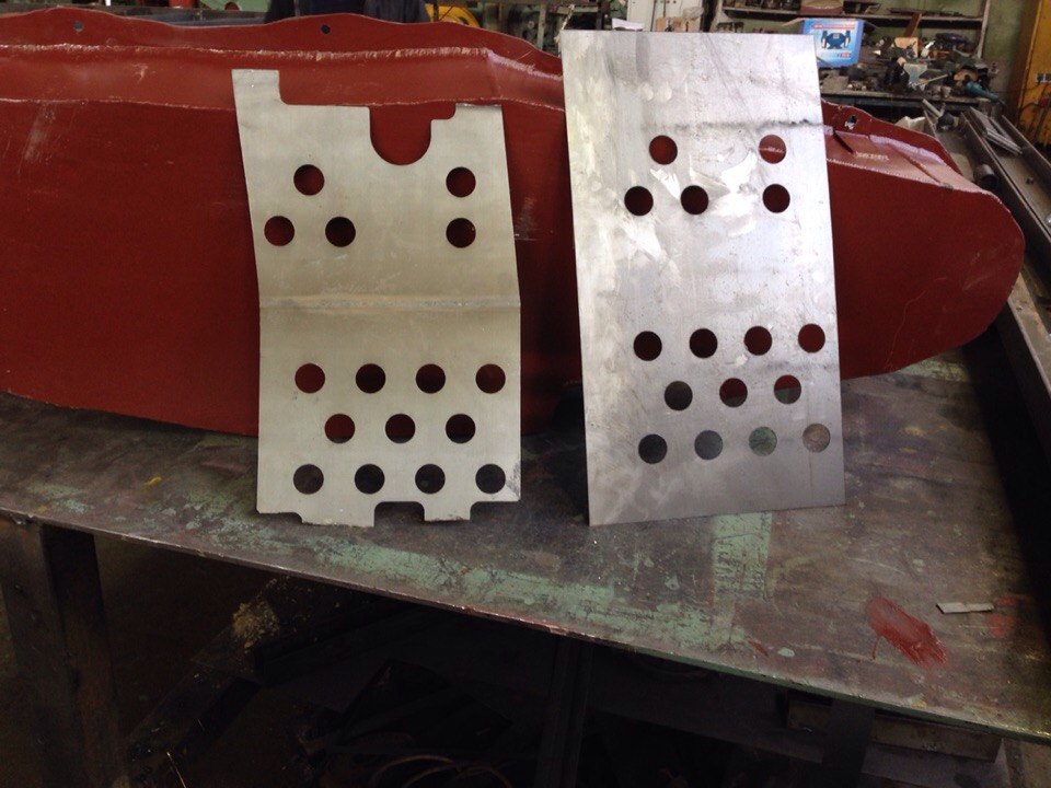

Да смысл восстанавливать старый бак . Он где то 0,7 мм металл и цинк этот смывать надо было . Решил сделать новый из стали 2мм, вышел он конечно в 2 раза тяжелее стандартного . Внутри ничем не обрабатывал . Стандартная защита теперь не подходит так как стандартный бак более овальный , позже сделаю под него защиту .

Основная проблема, на сколько я знаю - это ржа. Как только новый бак начнет ржаветь (а он это видимо начнет уже через пару месяцев, т.к. сделан из чермета), сразу ржа пойдет в фильтры и дальше в форсунки. И ее ничего не в силах остановить, т.к. она хитрая субстанция - меньше различного пигмента, который в состоянии фильтровать фильтры.
Собственно, из-за этого народ так и парится внутренними покрытиями и вообще материалами, из которых бак делается. Паяют из алюминия, ищут пластиковые аналоги и т.д.
Сорри, если что-то неверно себе представляю...

Основная проблема стандартных баков это цинк , частички которого со временем отсоединяются и приводит к поломке ТНВД . Если в баке будет много конденсата то понятное дело он будет со временем ржаветь. Да ,я сделал бак из стали , но дизельное топливо создает масляную пленку в баке и если не ездить почти на пустом баке то долгое время будет все в поряде)
