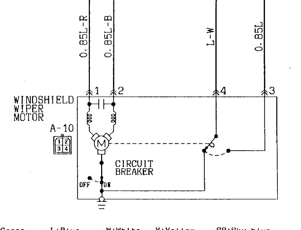

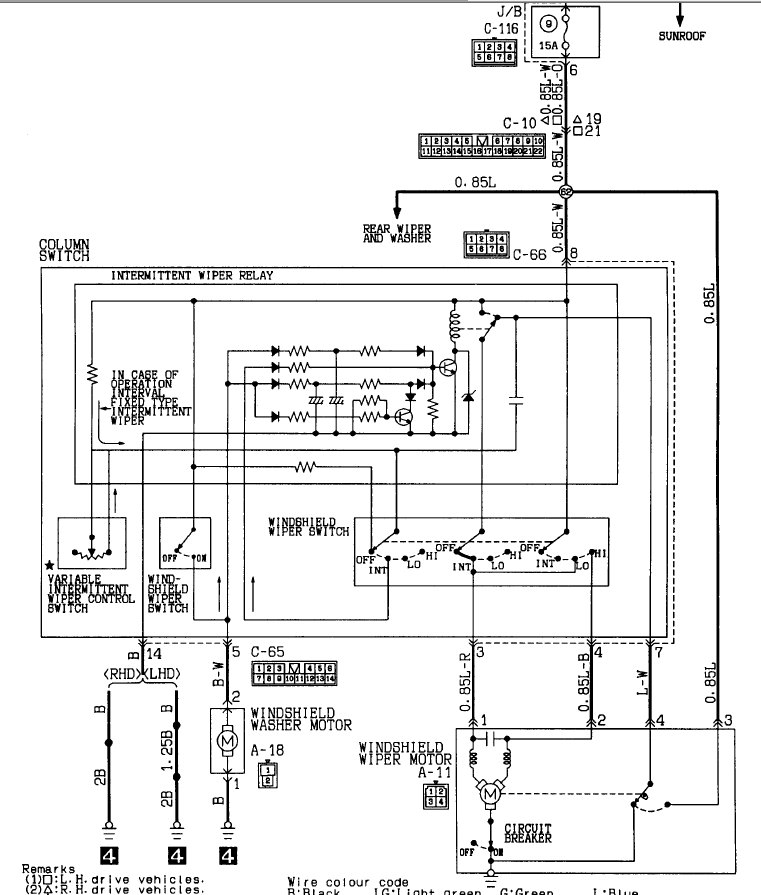

Чё-та не понял, как всё это работает... Возможно второй косяк в схеме... По крайней мере первый косяк виден чётко и даже перекочевал из схемы 93г в 94г.алексей - Маленький Мук писал(а): ↑ тоесть доводчик не работает
Но походу у тебя что-то с контактом в самом редукторе. Он работает только в прерывистом режиме и на прыскании.

Да.алексей - Маленький Мук писал(а): ↑ В самом моторчике???
Но сначала проверь, 4-й вывод разъёма моторчика в сложенном положении должен быть замкнут на массу.
А потом, во время движения, переключиться на 3-й (там +12В).

Тоесть я замеряю 4й вывод, когда лежит там масса когда движение 12в а на 3й кто дает напругу( если ея нет) крутилка?

Да!алексей - Маленький Мук писал(а): ↑ Тоесть я замеряю 4й вывод, когда лежит там масса когда движение 12в
Нет, там чисто +12, не скрутилки!алексей - Маленький Мук писал(а): ↑ на 3й кто дает напругу( если ея нет) крутилка?
У тя что, схемы нету?
Давай кину! Тока за какой год?
Но в принципе там различия непринципиальные... Вот схема 94г.

Чета ща мерил на 4м минус есть а на 3м 12в нету
хотя задний омывалка работат
- Сообщения: 22648
- Благодарил (а): 765 раз
- Поблагодарили: 1100 раз
Замена подрулевых переключателей
Ищи... где-то обрыв...алексей - Маленький Мук писал(а): ↑ а на 3м 12в нету хотя задний омывалка работат
