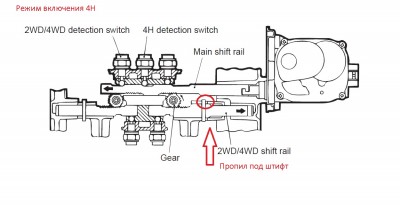

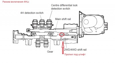

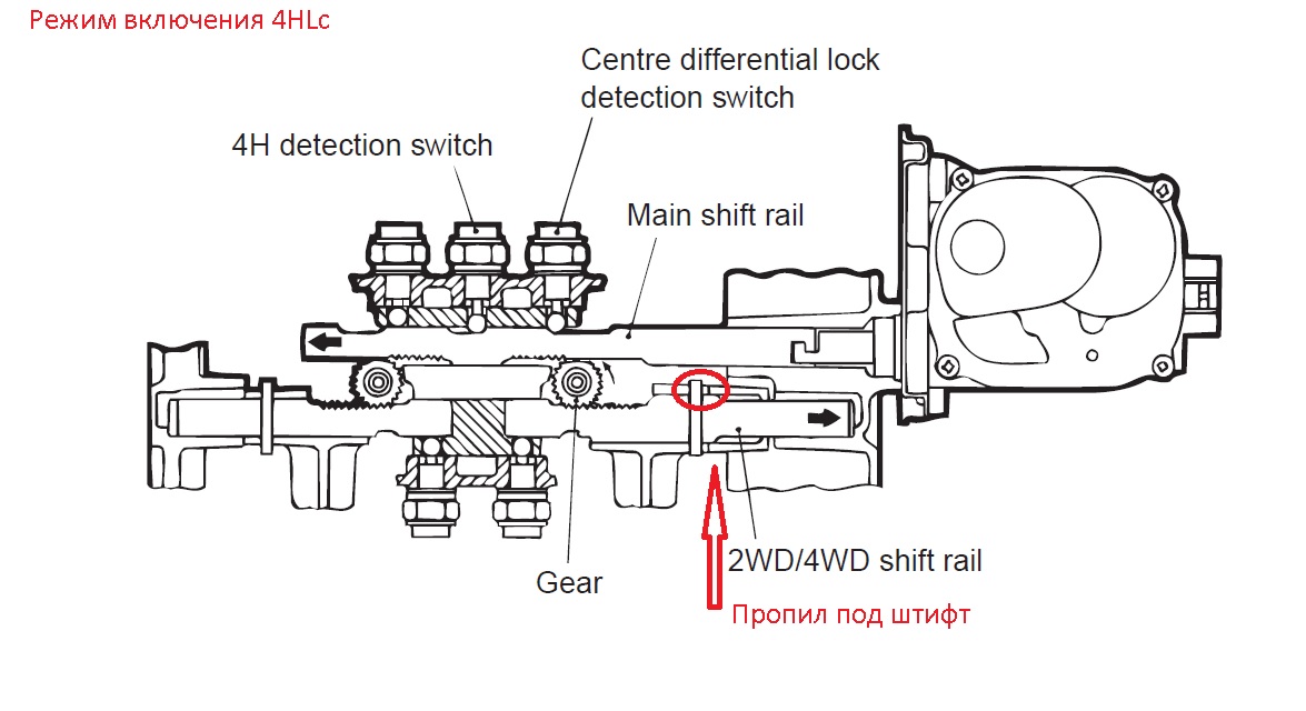

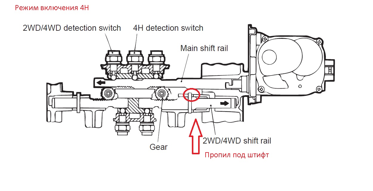

Ну странного в этом увы нет.
Если пройдёте поиском тут много тем что после снега грязи не выключить привод.
В данной ситуации все прошло "штатно".
Была приличная нагрузка на муфту блокировки диффа, не путать с вискомуфтой.
После выключения блокировки валы и выключатели встали в нормальное положение и индикация отработала как положено. Такое может произойти из за допустим отсутствия шайбы под датчиком 4HLc или такой "чувствительностью" самого датчика.
Тут надо плотно разбираться. А вот само выключение с "запаздыванием" обусловлено конструкцией узла.
На картинке видно как работают датчики.
И отмечен пропил в вилке под фиксирующий штифт.
Пропил сделан для того чтоб пружина вывела из зацепления муфту блокировки, и тем самым окончательно переключила режим.
