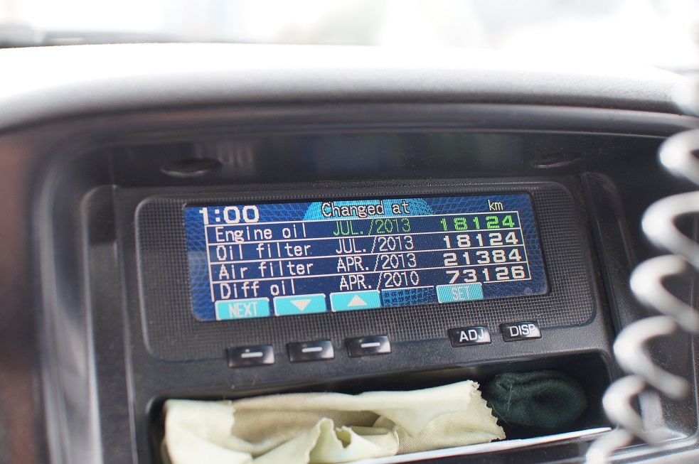

Эт с двигателем у Вас проблема (я про угар масла)
Вот у меня пробег на нём на сегодняшний день
Ушло за всё время меньше уровня (по щупу) и то подозреваю, что через коренной сальник коленвала ::-D:

по поводу фотки вопрос; Он прошитый у вас? у меня просто такого не показывает

При включенном зажигании давим на кнопку ADJ, в появившемся меню настроек давим на кнопку под иконкой MAIN и ты в сервисном меню

о спасибо попробую

HiTEX писал(а):Эт с двигателем у Вас проблема (я про угар масла)
А какая версия прошивки компика?

Да ХЗ! Где то уже выкладывал фото лейбла с задней стороны компа. Надо искать тему про "колёсики" на БК
