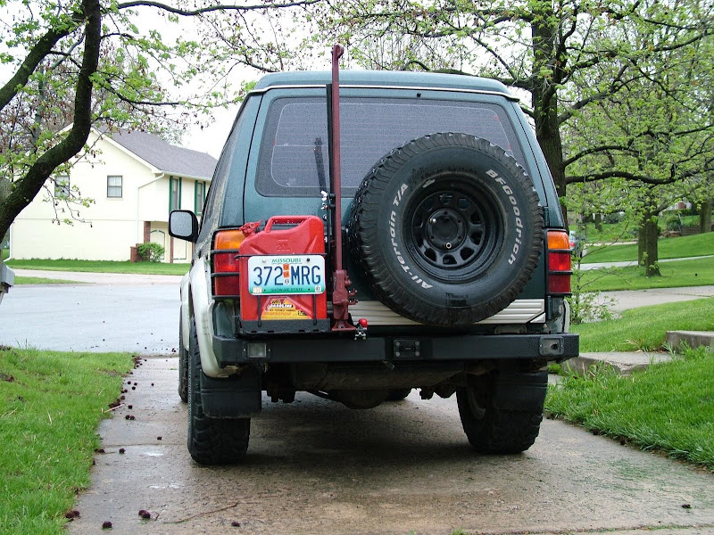

Chairman писал(а):
Нет, ну скажите, зачем такому хай-джек??? Или я чего-то не понимаю??
http://www.offroadmaster.com/html2/photos/fest/107.jpg
1.Чем подготовленее машина, тем больше усилий нуна для извлечения оной из засады. :D
2. ИМХО, крепление Джека на данной машине неправильное - при правильной эксплуатации машины, он всегда будет очень грязным. :D
Соответственно в процессе работы может в любой момент подвести и последствия могут быть очень печальными. :sad:

После долгих размышлений отказался от крепления хай-джека сзади. Очень много минусов.
Багажник в планах есть, но на багажник тоже не хочу по ряду соображений, сбоку багажника тоже не есть правильно, как мне подсказали.
Решил РАЗБИРАТЬ :) :) Рейка будет крепиться к багажнику сбоку-снаружи, остальное внутри. Разобрать-собрать менее 3х минут :)

Dimmm только три замечания.
- Когда понадобится джек, он будет глубоко в г... :( Ну и механизм бы желательно держать в сухом месте, а на фотке видно, что вся грязь и пыль из под колеса правого заднего, прямо туда
- приварены шпильки - это плохо. Тоже так думал сделать. Но в итоге приварил гайки. Креплю на болты М12. Чтобы крепить на шпильки, нужно просто законтрагаить сзади. Зато всегда можно поменять шпильку, т.к. джек тяжелый и при установке снятии 101% что резьба собъется/затрется и т.п. Пару шпилек запасных кинул в инструмент и все.
- ну и клюв вниз, сам понимаешь... Если ездить там, где может понадобиться джек, то... джек конечно крепкий, но на боковые воздействия от бревна/камня клюв не рассчитан
Советую здесь крепить только рейку. Возможно придумать еще что-то для ручки. Остальное в тепле в багажнике :D

Chairman
не ошибается тот кто ничего не делает)))
Chairman писал(а):а на фотке видно, что вся грязь и пыль из под колеса правого заднего, прямо туда
я уже сщил влагозашитный чехол на машинку)) так что там будет все чисто))
Chairman писал(а):приварены шпильки - это плохо
джек очень четко садиться на шпильки) повредить резьбу очень сложно))
Chairman писал(а): ну и клюв вниз, сам понимаешь
это по фото такое впечатление)) чтобы зацепить клювом надо очень постараться))
Chairman писал(а):Остальное в тепле в багажнике
мне впадлу его каждый раз собирать и разбирать)

Dimmm писал(а):не ошибается тот кто ничего не делает)))
+1
чехол - это правильно
Разборка-сборка джека меньше минуты (с перекурами) :)
Я, в принципе, пошел по тому же пути, но сразу рассчитывая в транспортном положении - разборный вариант, а при вероятности повторного частого использования, можно закрепить и в собранном виде.
Такие П-образные зацепы были. После использования, убрал, т.к. 485-го джека не хватает, чтоб выдернуть колесо из грязи :( Ну или на пределе...
Поднимаю или за фаркоп, или пользуюсь подъемом за колесо - доволен.
Но основное назначение джека, создавать уверенность :)

Либо оторвет, либо будет работать как плуг. Если уж так вещать надо было хоть вывести на один уровень с верхней кромкой бампера.

Monterorider писал(а):Либо оторвет, либо будет работать как плуг
испытания он прошел)) по достаточно жесткой дороге) ни разу не цепанул)))
конструкция конечно не идеальна) зато почти бесплатно)
