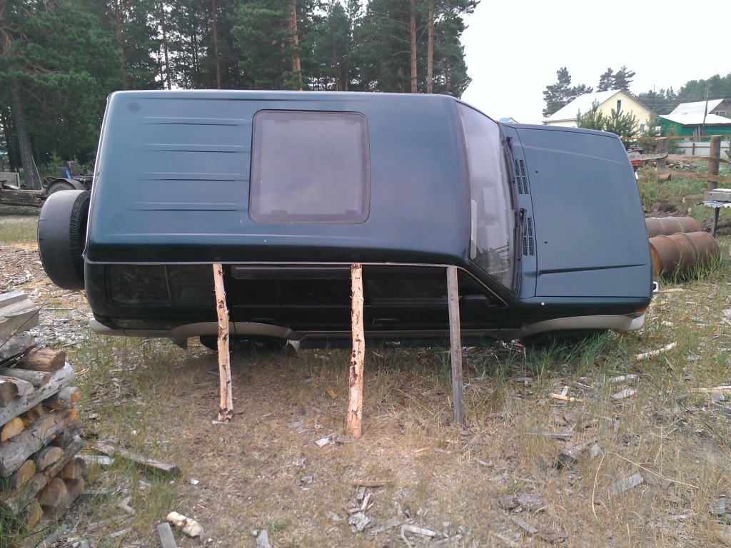

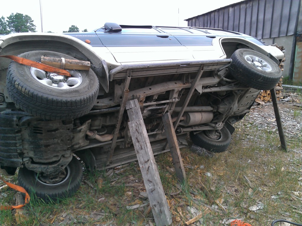

Не надо домкрат, если есть трактор (погрузчик) с ковшом сделай вот так и работай спокойно. ::-D:
ЗЫ: центр тяжести на крыше но не на днище.

Проблема в том что его некуда настолько заваливать,щас поднял на максимум.

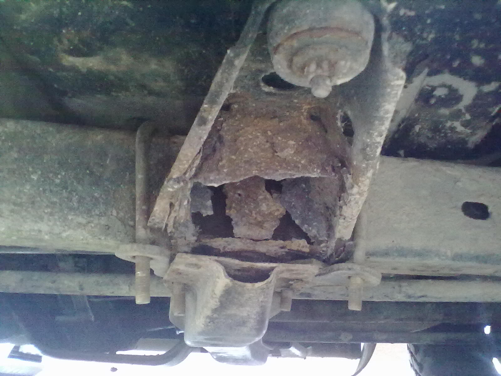

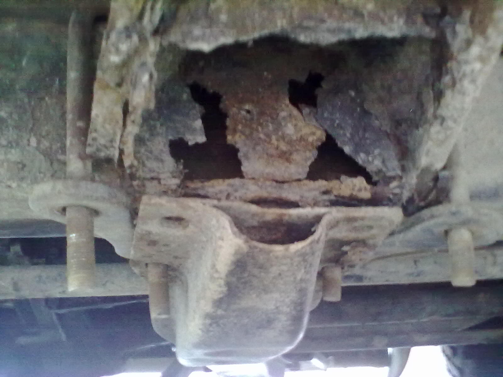

Трещина в раме сзади.
Выпавшая поперечная балка.
Надеюсь завтра притащить мойку высокого давления и помыть днище,глядишь проявится еще что то из под грязи.

У меня на П1 было вот так
