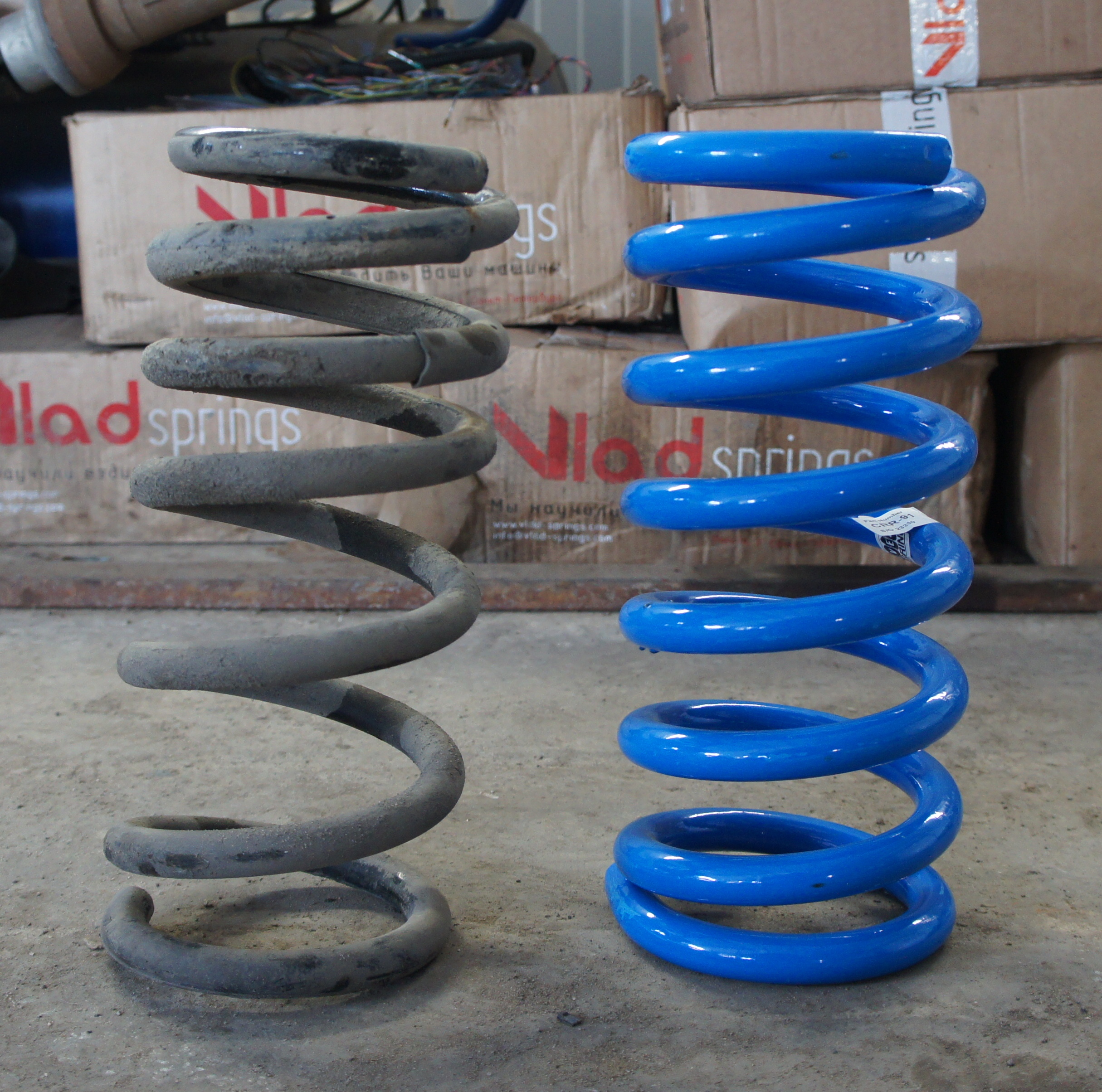

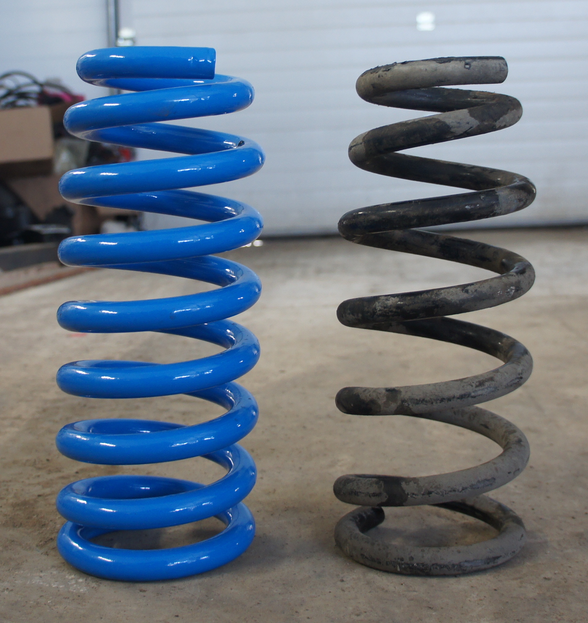

мой опыт замены стоковых пружин, на пружины Lovells; перед CFR-90, зад CRR-91, со стоковыми амортизаторами показал следующее:
1. Машина поднялась на +50 мм. при замерах от середины ступицы до подкрылка.
Перед было 490 мм., стало 540 мм.
Зад было 510 мм., стало 560 мм.
2. Машина жестче не стала.
3. Подвеску не пробивает.
4. Закинул в багажник 100 кг., в баке 40 литров бензина, произвел замеры:
Перед так и остался. Зад просел до 545 мм. При стоковых пружинах с аналогичным весом, просаживалось на 10 мм. Здесь на 15 мм.
В общем ощущения положительные. Если необходимо фото, то выгоню с подвала, разгружу и сфотографирую.

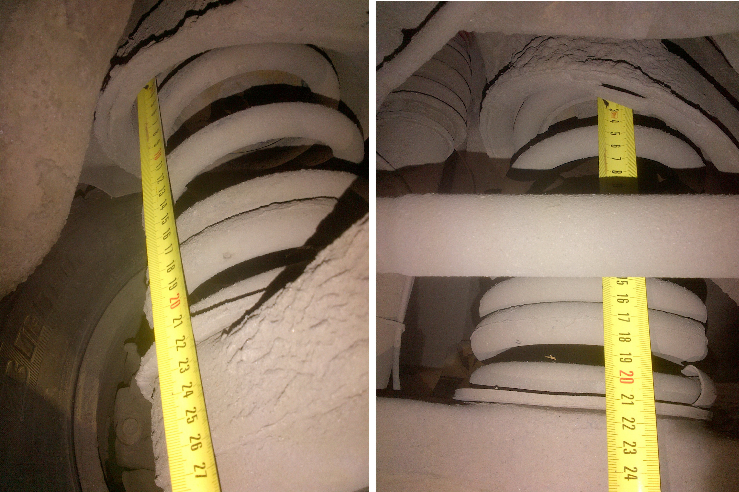

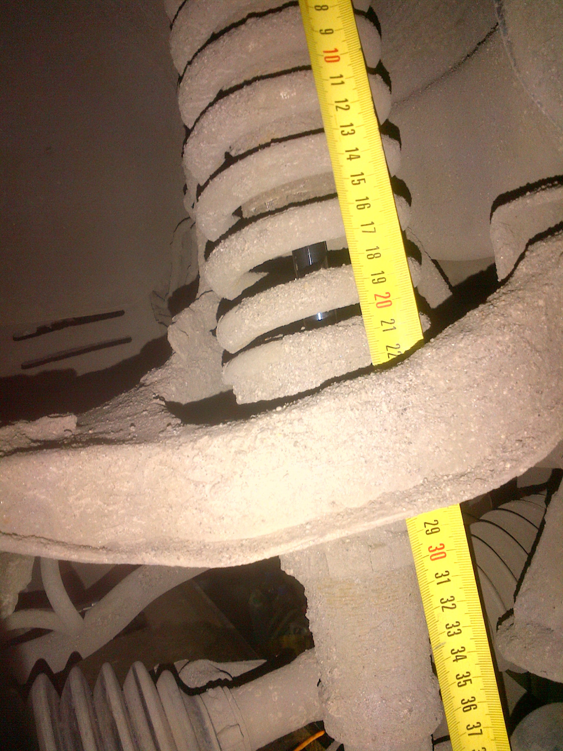

Еще вопрос: сможете сделать замер длины пружин под статической нагрузкой авто? Т.е. когда машина своим весом сжимает пружину?
Правда не очень удобно измерять размер от точно от верхней опорной плоскости до нижней,
но от низа верхнего прутка (который горизонтальный) до низа нижнего - на яме или подъемнике (гда машина не висит, а стоит на полозьях) - вполне точно получается.
Вот фото процесса: Буду очень признателен.
Будем кубатурить дальше.

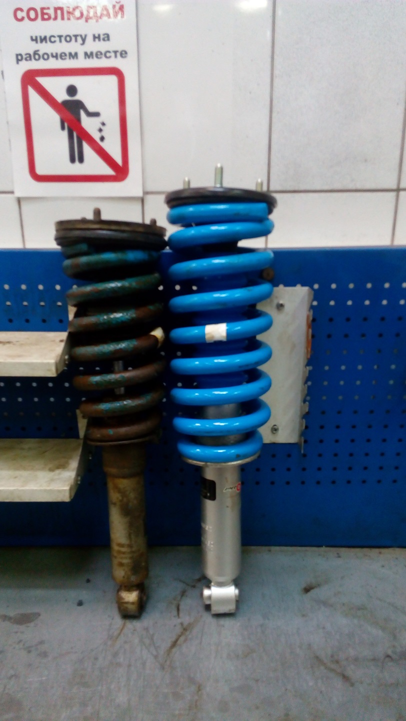

Пружины от Ловеллс очень мягкие. Можно сказать комфортные))
Сейчас катаю на передке Ваши, Extreme Heavy Duty. Под дизель 3.2, силовой бампер и лепётку. 21 мм толщина прутка и 340 мм длина. Очень злые, если просто на них смотреть))))
Если ездить- очень даже норм.
Но тут ИМХО, большую роль играет "свобода" пружины. Исходя из опыта сборок разных комбинаций на Тритоновских стойках стало понятно- чем свободнее пружина в *распущенном состоянии*, чем меньше она поджимается опорой- тем правильнее работает. Поэтому сейчас у меня пружина(на вывешеном полностью колесе) поджата в стойке ровно настолько, чтоб только не болталась. Таким образом получен максимальный лифт без *табуретки* на пружинах, которые, вроде как, должны просто порвать переднюю подвеску на куски)))
