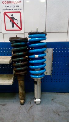

Пружины от Ловеллс очень мягкие. Можно сказать комфортные))
Сейчас катаю на передке Ваши, Extreme Heavy Duty. Под дизель 3.2, силовой бампер и лепётку. 21 мм толщина прутка и 340 мм длина. Очень злые, если просто на них смотреть))))
Если ездить- очень даже норм.
Но тут ИМХО, большую роль играет "свобода" пружины. Исходя из опыта сборок разных комбинаций на Тритоновских стойках стало понятно- чем свободнее пружина в *распущенном состоянии*, чем меньше она поджимается опорой- тем правильнее работает. Поэтому сейчас у меня пружина(на вывешеном полностью колесе) поджата в стойке ровно настолько, чтоб только не болталась. Таким образом получен максимальный лифт без *табуретки* на пружинах, которые, вроде как, должны просто порвать переднюю подвеску на куски)))
С тем что было)))))
С тем что было)))))

Я верно понял, ты поменял Ловеллс 95HD на CFR-90EHD?
Re: Lovells Suspension для Pajero IV
Добавлено: 17 апр 2016, 12:11
Свят
vector-n писал(а):Святослав, приветствую! :*HI*:
Привет привет :)
Да, именно такая замена. 90е собрал на вашем Профендере(только его пришлось немного порезать :*CRAZY*: ) Очень гут :)
