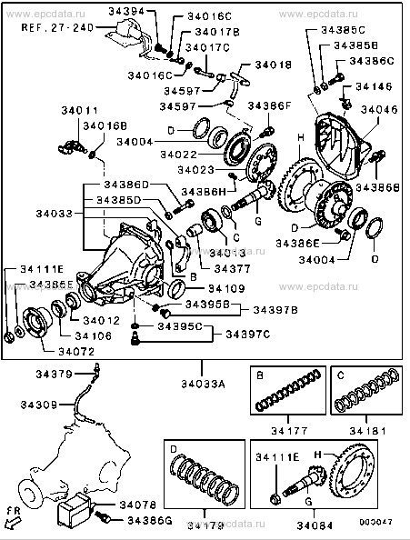

Информации очень мало. Я не могу найти в сети какой нибудь фотоотчет чтобы кто то разбирал задний мост Pajero.
Я тоже поссмотреть не могу т.к. редуктор который есть в наличии свободный, без блокировок.
А других вариантов наверное и нет. В мануале написано тип LSD - Чувствительный на разницу крутящего момента и дополненный вискомуфтой.
А выбирать особо не из чего. Какой тип блокировок ещё остается? Фрикционные дисковые блокировки не имеет смысла дополнять вискомуфтой. Это глупо.
И если там фрикционный дисковый LSD то обычно все производители предлагают ремкомплекты с новыми дисками, т.к. конструкиця недолговечна, всё это забивается в каталог.
Здесь ничего подобного нет. Блок предлагается в сборе. К тому же в мануале ни слова о спец масле без которого LSD фрикционного типа работать не будет вовсе.
Остается кулачковая блокировка. Но этот вариант с завода никто не предалагает для легковушек.... да и как тут писали, фигово дифф блокируется. А кулачковая блока она конкретно работает.... Потому вариантов кроме торсена не остается. А четко написано что если стоит пневмо блок то торсен(без вязкомуфты) стоит так же. Два в одном. Или как там сказано "чувствительный к разнице крутящего момента".
Вот нарыл такое фото. Что это если не торсен? Это Pajero.

вы правы, это torsen (очевидно t-2) на паджеро.
вот что я нашел:
"В качестве опции к SuperSelect прилагается порой задний самоблокирующийся дифференциал типа Torsen (Pajero Io), самоблокирующийся "фрикционный" или дифференциал с принудительной блокировкой пневмоприводом (Pajero)."
хоть и не штатно, а как опция упоминается и для pajero3.

Возвращаясь к предметному разговору по паджеро и прадо, смотрю схему П4 заднего диффа и не пойму, где там этот пакет фрикционов.. вот например у прадиковского - четко видны отдельно вынесенные фрикционы, чередующиеся друг за другом ("вошеры и шимы" - диски и кольца), а вот на схеме у паджеро - нарисован один какой-то набор колес (больше похож на балансирующий, а не фрикционы), но ничего похожего ни на вискомуфтный пакет, ни на набор фрикционов и тем более ни каких-либо гипоидов...
Вот схема паджеровского "Гибридного" редуктора с принудительной блокировкой:
Pajero4 with &quot;Hybrid&quot; rear Diff and air-actuated locker
Pajero4 with "Hybrid" rear Diff and air-actuated locker

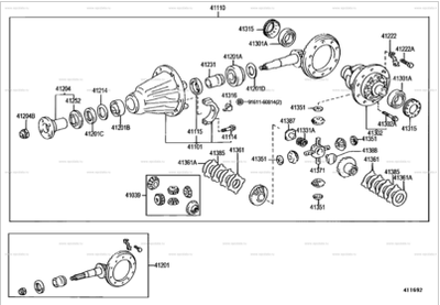

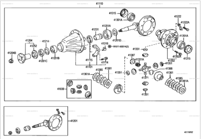

Вот схема редуктора с фрикционным самоблоком (видны наборы дисков и колец по обе стороны редуктора):
Prado120 with clutch LSD

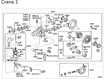

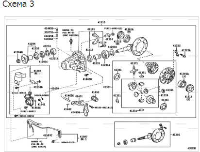

А вот схема прадовского редуктора с электроблокировкой принудительной:
Prado120 with rear Diff Lock (Electro actuated)
поэтому и поднял влпрос о том, что хотелось бы на батином прадосе воткнуть принудительную заднего редуктора, но при этом не избавится и от самоблоки, которая очень полезна там, где не хочется торопиться включать принудилку, но при этом открытый дифф будет унынием...

схема П4 заднего диффа ... там на схеме №3 под буквой D - я тоже не пойму состав LS из 3-х компонентов: 34024В(САМ?...)+34096(пружина блокировки диафрагмы)+34064(диск пружины) Видимо примитивный пакет сжатых пластин, как поджатая диафрагма.
про прадик схема3... там должна быть еще и псевдо блокировка ч/з АБС
