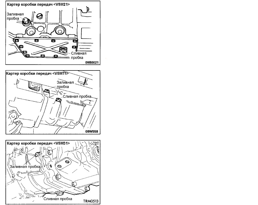

Denies писал(а): а как определить какая у меня??
Вот так попробуйте. :)

Вот оно че
V5m21 я так понял?

Сообщение vadim82 »
Да, она же км145-2
