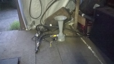

Замерил ресивер пока был на обеде, у меня такие размеры: длина 62см, диаметр 22см.

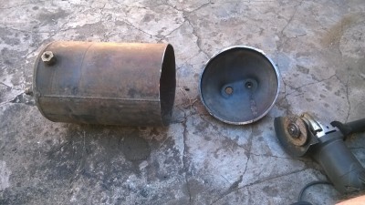

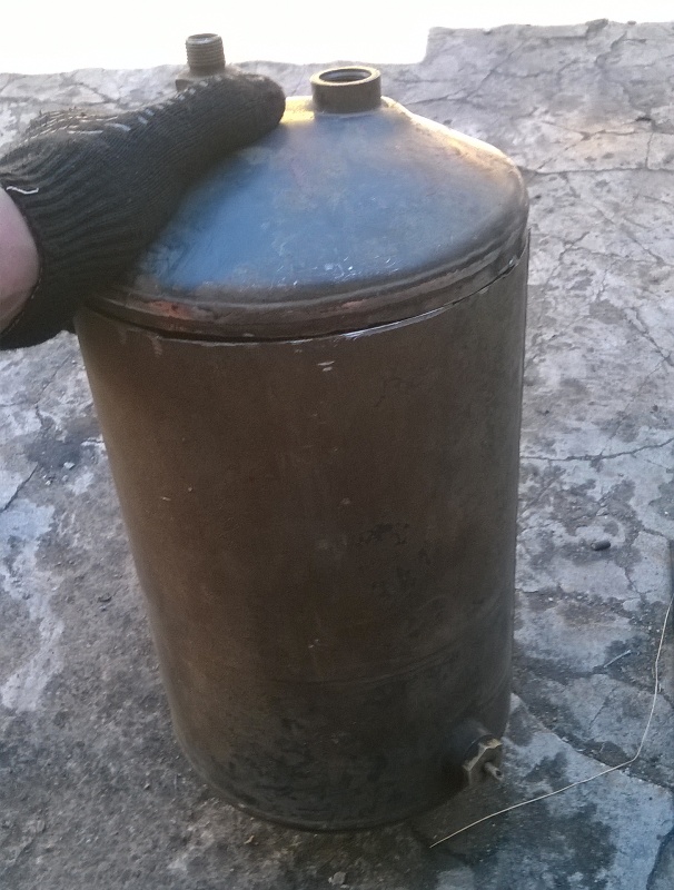

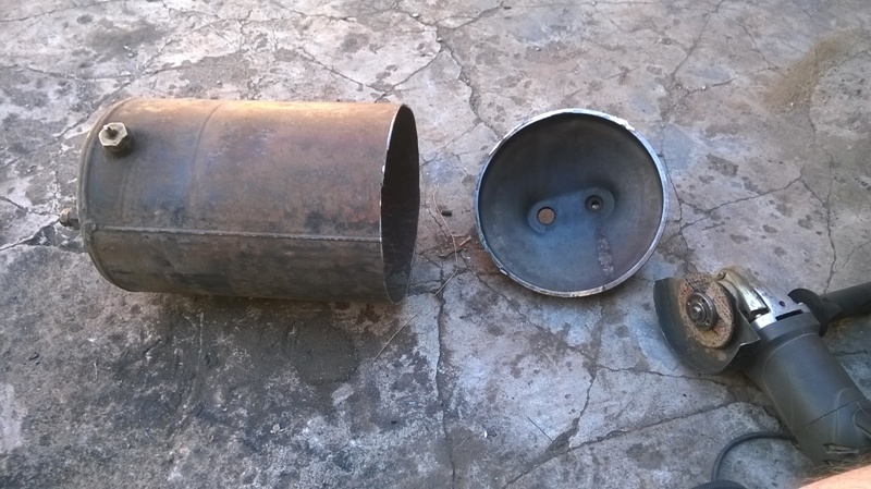

Не стал убирать запаску, укоротил камазовский рес, теперь он 14 литров.

Вчера проверил бачек на герметичность, накачал 2 очка, дырявый в трех местах, поправим. Гудок кстате гудел на 2 очках уже неплохо, не представляю, что будет на 8-10 ::-D: , фотки выложу позже.

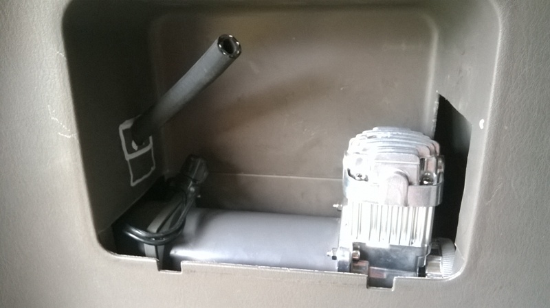

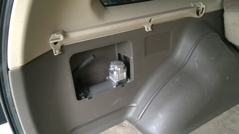

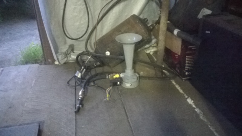

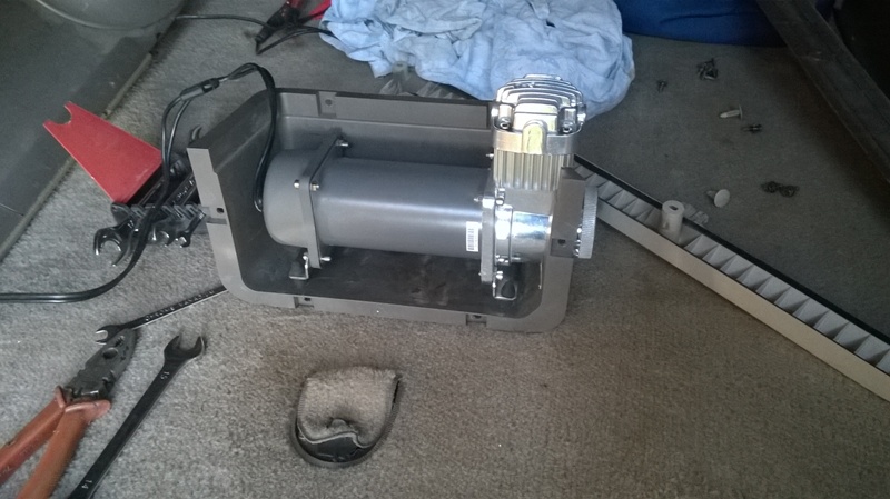

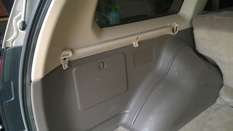

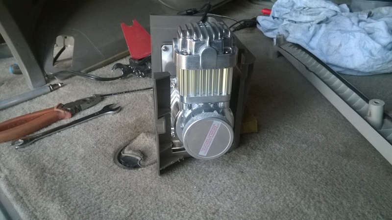

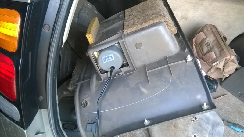

Воткнул копрессор в левое крыло, прокинул провода и поставил релюшку на 30 или 40 А под рулем. Поставил кнопки на торпеду, для включения компрессора и самого сигнала. Шланг кислородный тоже прокинул.Рес, манометр и дудка ждут своего часа.
Блин фотки получились наоборот, ну да ладно.
Жду переходников от токаря...
Ждут установки...
Ждут установки...
