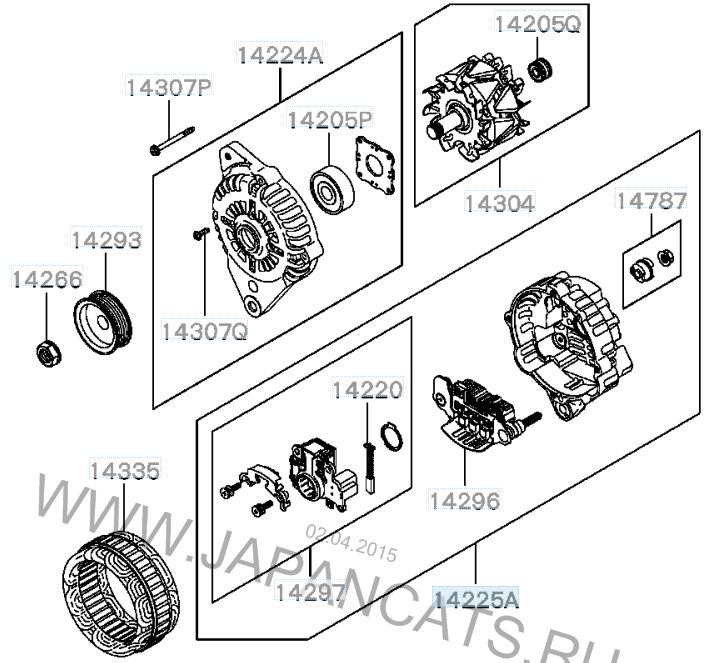

Re: УМЕР ГЕНЕРАТОР
Какой ещё блок защиты ? В генераторе (внутри) реле-регулятор диодный мост и обмотки , никаких других "блоков защиты" там нетАлексей В-д. писал(а):Опять прошу помощи! Умер в результате блок защиты (Не пинайте мня если не точно сказал). В Волгограде нет.
Реле регулятор стоит в экзисте от 500 до 1000 рублей (не оригинал) , работает без проблем
Например вот MIR832 от UTM
Диодный мост UTM MIA-10009 - 766 р.
Диодный мост Mobiletron RM-82 - 1300 р.
Заменить его час работы (не считая снятия генератора с машины) . Сделает любой ,кто умеет хоть чуть чуть дружить с паяльником.
Тоже не понимаю поиск нового генератора.
Какой оригинальный номер у этого "блока защиты" ? Ну или под каким номером он на рисунке ?

Номер 14297

14297 - это реле регулятор .
Оригинальный номер MD 619822 естественно стоит нереальных денег
Неоригинал - MIR832 , в экзисте их валом и цена 503 рубля.
У меня стоит именно такой уже 2 года , проблем нет.
Есть ещё заменители подороже , других фирм.
Заменить его - легко и просто , ставьте и не заморачивайтесь новым генератором.

Но я бы перебрал его целиком. Как минимум еще заменил щетки и проверил состояние подшипников.Igor8080 писал(а):14297 - это реле регулятор .

+ миллион ! Если уж разобрал - проверить всёdrcham писал(а):Но я бы перебрал его целиком. Как минимум еще заменил щетки и проверил состояние подшипников.

Просто когда через некоторое время он у тебя опять накроется - будешь думать почему сразу не сделал все. 305тык для генератора хороший пробег если ни разу не лазили.Алексей В-д. писал(а):Спасибо За совет!drcham писал(а):Но я бы перебрал его целиком. Как минимум еще заменил щетки и проверил состояние подшипников.Igor8080 писал(а):14297 - это реле регулятор .

Не знаю как у вас в наших краях ремонта гены хватает на 1 мес (уже с десяток отзывов, день в день буквально). Не знаю на сколько байка, знакомый электронщик сказал в наших генераторах применяется какой-то высоко температурный припой, от которого ремонтники при разборе матерятся, это я сам видел, а при сборе применяется дешевый китайский домашний припой который через месяц оплавляется, отслаивается и тп.. Так что ремонт это не панацея.drcham писал(а):Но я бы перебрал его целиком. Как минимум еще заменил щетки и проверил состояние подшипников.Igor8080 писал(а):14297 - это реле регулятор .

Любой припой высокотемпературный кроме сплава Розе. Температура жала паяльника должна быть в районе 300 градусов чтобы плавить припой.Под капотом у авто таких температур нет.GrifonII писал(а):Не знаю как у вас в наших краях ремонта гены хватает на 1 мес (уже с десяток отзывов, день в день буквально). Не знаю на сколько байка, знакомый электронщик сказал в наших генераторах применяется какой-то высоко температурный припой, от которого ремонтники при разборе матерятся, это я сам видел, а при сборе применяется дешевый китайский домашний припой который через месяц оплавляется, отслаивается и тп.. Так что ремонт это не панацея.drcham писал(а):Но я бы перебрал его целиком. Как минимум еще заменил щетки и проверил состояние подшипников.Igor8080 писал(а):14297 - это реле регулятор .

Если гена после ремонта ходит только 1 месяц - кривые руки у тех, кто чинит. Плохое качество з/ч. Там ничего сложного нет в конструкции.
