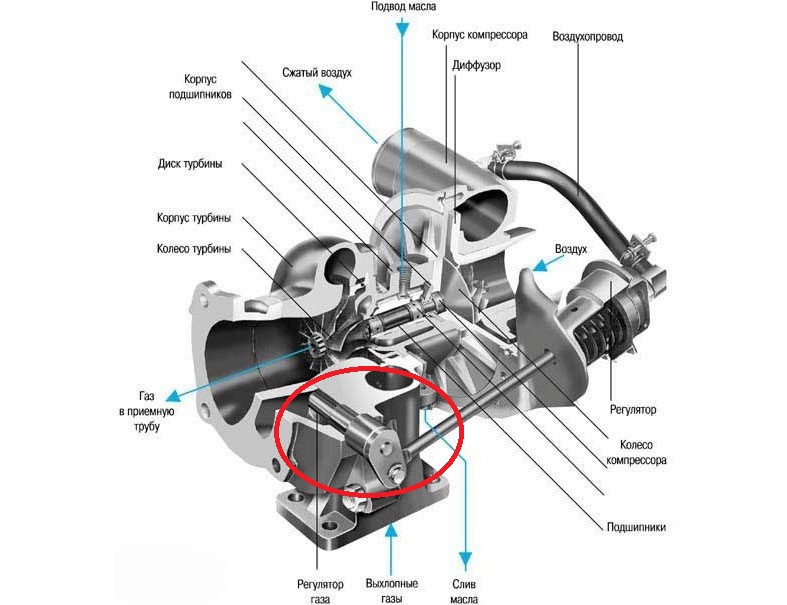

Net_bucho писал(а):А тяжело снять его это клапан (№4)? Может достать и прочистить как следует?
Номерок случайно его не подскажите?
Нет не тяжко. Только смысла нет. Да и шплинт на тяге проблемно поставить назад.
Нужно снять патрубок от воздушного фильтра к турбине.
Отвернуть два болта крепления актуатора.
Снять с него воздушную трубку.
И не снимая тяги с рычага вестгейта покачать за актуатор рычаг привода.
Тоесть дёргать рычаг всей этой байдой.
Закисает в месте отмеченном на картинке.
Если сможете облить WD-40, при раскачивании только на пользу.
Двигаться должно очень легко.
Картинка не с этого мотора.
Она для примера (понимания)

А узел на который я указывал не заедает?
