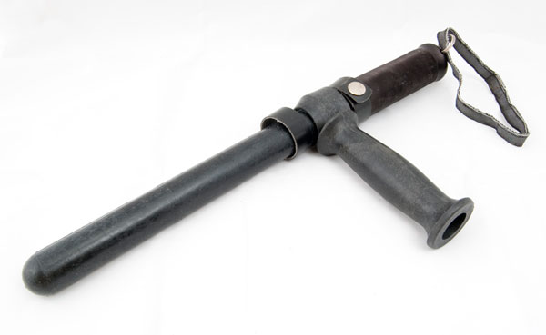

Старый добрый ПР-89 :D

Lebed писал(а):Старый добрый ПР-89 :D
Андрюх, это же старый добрый "демократизатор" ::-D:
