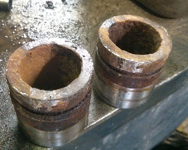

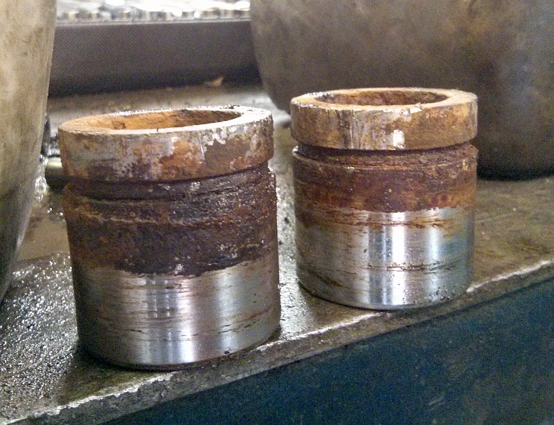

Клина торомоза не было, видимо просто не пришло время, но за 110 т.км. "дилерской гарантии" кроме замены колодок, никаких манипуляций с нашими прихотливыми задними суппортами не было. На ТО 130 т.км. решили проверить, как там дела...
Итог: переборка суппортов и замена всего по списку (см. ниже), кроме направляющих шпилек.
Список запчастей на один суппорт:
Ремкомплект заднего тормозного суппорта - MR307786
Поршень тормозного суппорта заднего - MR307395
Втулка направляющей суппорта тормозного заднего нижняя - MR307398
Втулка направляющей суппорта тормозного заднего верхняя - MR307399
