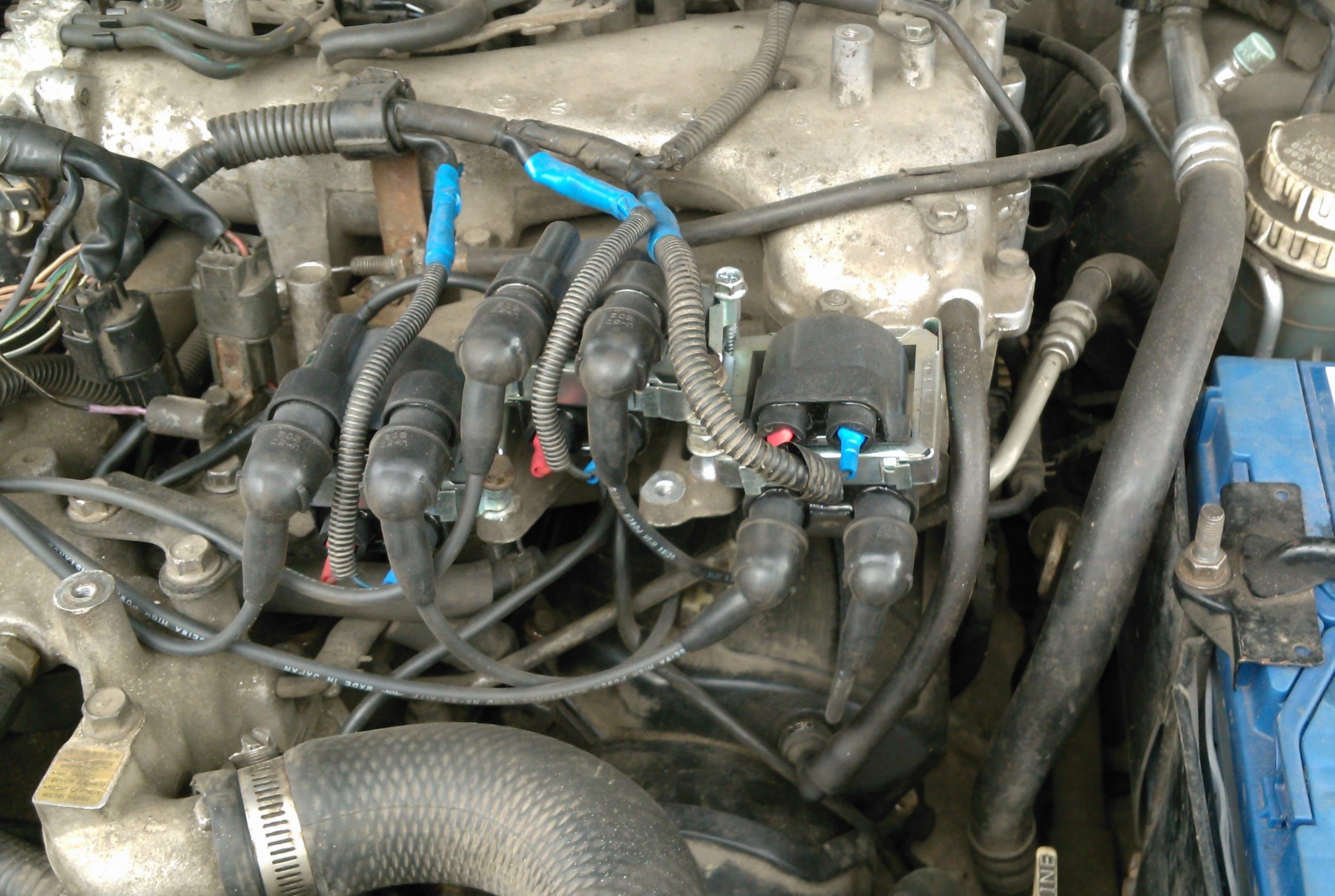

Я менял датчик положения коленвала,но не посмотрел что его терло и соответственно новый зацепило и сломало.Пластина стоит за звездочкой коленвала(выглядит как значок радиации,№ MD 184901)0335 загорелась только когда новый датчик сломало,а чек горел и ошибка только 0300 была.У меня глохла если обороты больше 2000 т. и когда начинал тормозить(где то раза 3-4 подергивалась на ходу)Катушки от волги 406 двигатель старого образца(только пластик на двигатель не одеть,может потом придумаю как катушки по другому поставить,если надо скину фотку как это выглядит)

Извиняюсь что долго ::-[:

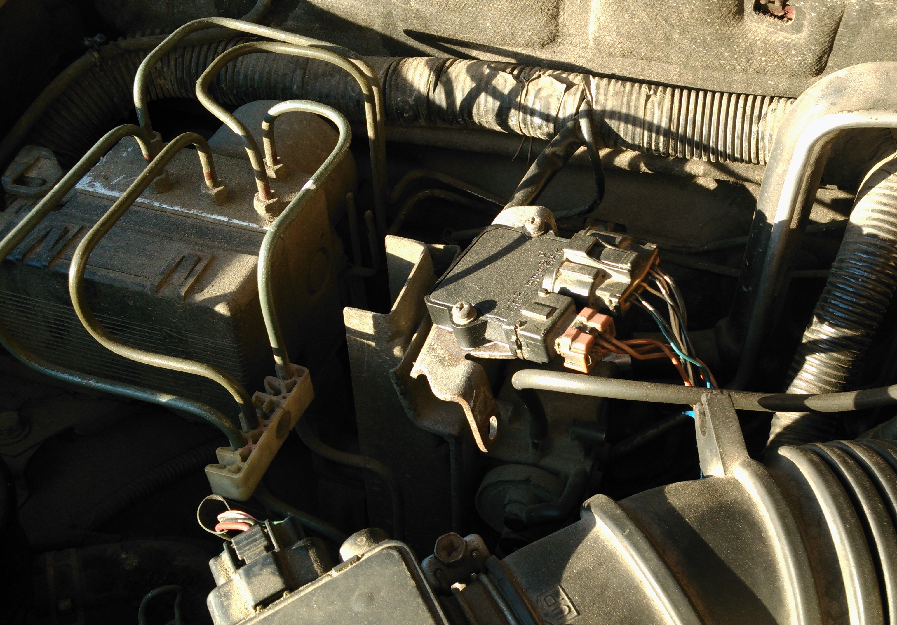

Я кстати коммутатор тоже поменял заодно и вынес его с родного места к блоку АБС,чтоб не грелся сильно :*DONT_KNOW*:

Peskoff писал(а):Я кстати коммутатор тоже поменял заодно и вынес его с родного места к блоку АБС,чтоб не грелся сильно :*DONT_KNOW*:
Можно подробнее по проводам, там вроде от коммутатора до катушек короткие провода, удлиняли?

Да,которые на катушки(маленькая клемма) удлинял, а вторую фишку просто вытащил с гофры.
Стоит он вот так.
Стоит он вот так.
