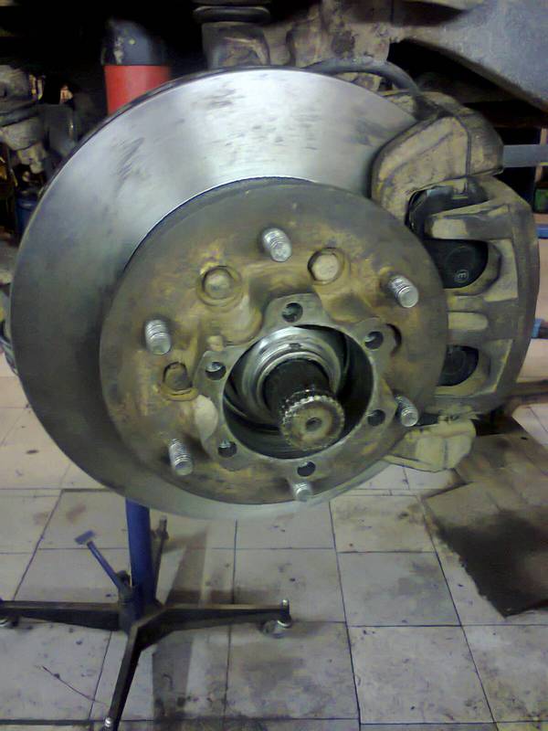

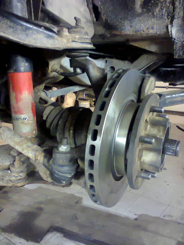

VLADCARS1 писал(а):Ну вот что получилось! Втулку вместо игольчатого подшипника тоже выточили!
Что-то очкую я, Славик.

интересно, а какая толщина стенки осталась?

из всего этого тюхнига интерес только ко втулке вместо игольчатого подшипника,хотя и с подшипником проблем нет,смазывай после заплывов и он ходит и ходит,втулка из чего,фторопласт,капролоктан или еще какой материал
VLADCARS1
Re: Переточка переднего подшипника
Сообщение VLADCARS1 »
Всем доброго времени суток!
Сегодня дошли руки до сборки. Ну и за одно фото бойца!
Втулку вместо игольчатого выточили из капролона.

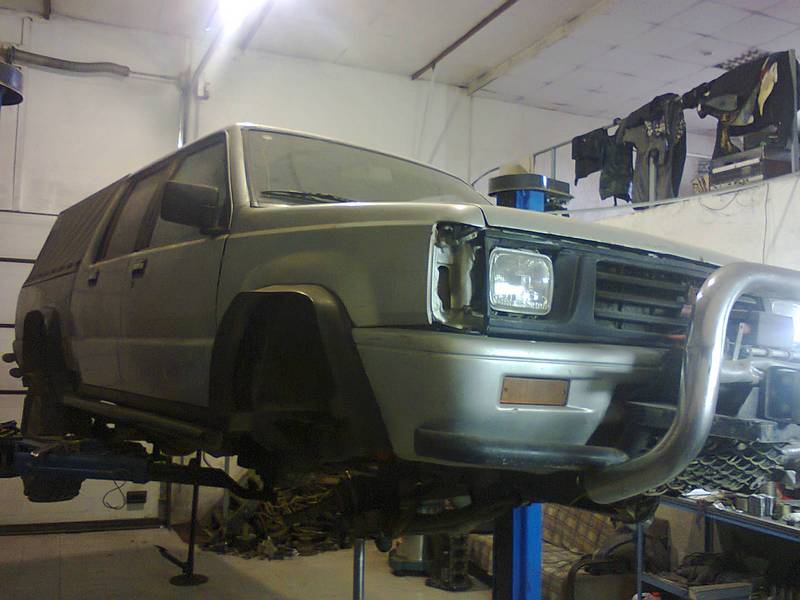

Ну а этот, после тяжелого тестдрайва L200, в ожидании "суперновых" подшипников.
